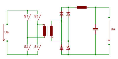

Einmal nach primärgetaktetes Schaltnetzteil googeln:
Fotos zeigen Vollbrücken bzw. Halbbrücken Gegentaktwandler. Ich denke, bei deinem DC DC Wandler handelt sich es um einen Halbbrücken Gegentaktwandler, da zwei Leistungstransistoren zu sehen sind. Unten Leistungsplatine und senkrecht Steuerplatine....
