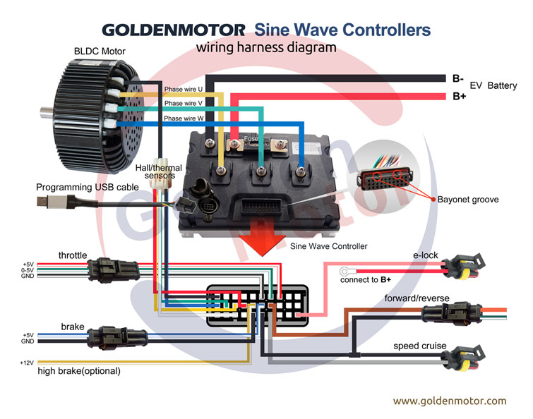

Hier mal ein Beispiel, wie die Schaltung um den Motor herum üblich ist:
