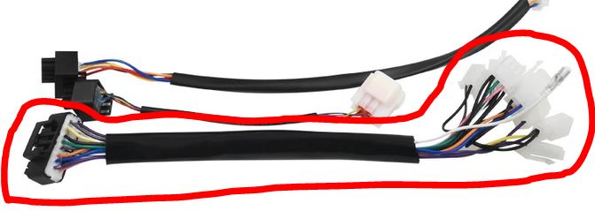

weiss jemand wo ich ein einzelnes orignal Kabel herekomme für den Anschluss am EM-100 mit den ganzen Steckern dran etc.?
An meinem Kabel fehlen viele Pins, sind nicht belegt, sieht aus wie selbstgebaut und die Adern für die Diagnose sind nicht belegt....

Im Allgemeinen werden nicht verwendete Stifte nicht in die Buchse eingeführt. Ich habe zusätzliche Schilde angebracht. Dort bei ebay kann man es kaufen.

Weiss jemand wo ich dieses Kabel nachträglich herbekomme?
Benötige es dringend.
