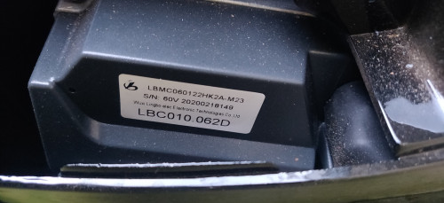

ich habe mal eine Frage an das Forum. Ich habe selber in meiner Tromox Mino einen Lingbo Controller (LMBC 060122HKA3AEU-M6). Die Belegung der PINs ist laut Datenblatt eigentlich bei allen Controllern gleich. Jetzt habe ich aber ein kleines Verständnisproblem. Im Datenblatt von Lingbo ist die PIN Belegung des STECKERS angegeben. Das muss doch bedacht werden. Dann wären die PINs am Controller gespiegelt angeordnet. Das könnte auch erklären warum die Kommunikation mit dem Controller bei einigen Leuten nicht funktioniert. Was meint Ihr?

Im Datenblatt sind die Pins durchnummeriert. Auf dem Controller sind die Zeilen gekennzeichnet (1-10,11-20, 21-30). Ich zähle sie immer ab. Wenn Tx z.B. Pin 13 ist, dann gilt das für beide Seiten und ist eindeutig.deadropine hat geschrieben: ↑Mi 31. Aug 2022, 21:18Im Datenblatt von Lingbo ist die PIN Belegung des STECKERS angegeben. Das muss doch bedacht werden. Dann wären die PINs am Controller gespiegelt angeordnet. Das könnte auch erklären warum die Kommunikation mit dem Controller bei einigen Leuten nicht funktioniert. Was meint Ihr?
Meistens liegt das Kommunikationsproblem daran, dass die verbauten Lingbo-Controller zu der größten von drei Sicherheitsstufen gehören. Da ist dann eine (meist modellspezifische) Software in einem Speicherbereich fest gespeichert. Daher kommt man nicht ran; und wenn, fehlt die Software dafür. Vielleicht gelingt es ja unseren Programmierspezialisten, das aufzuschlüsseln. Sonst bleibt nur die Möglichkeit, einen konfigurierbaren Controller zu kaufen und ihn dann mühselig anzupassen, z.B. mit einem neuem Digitaldisplay.
