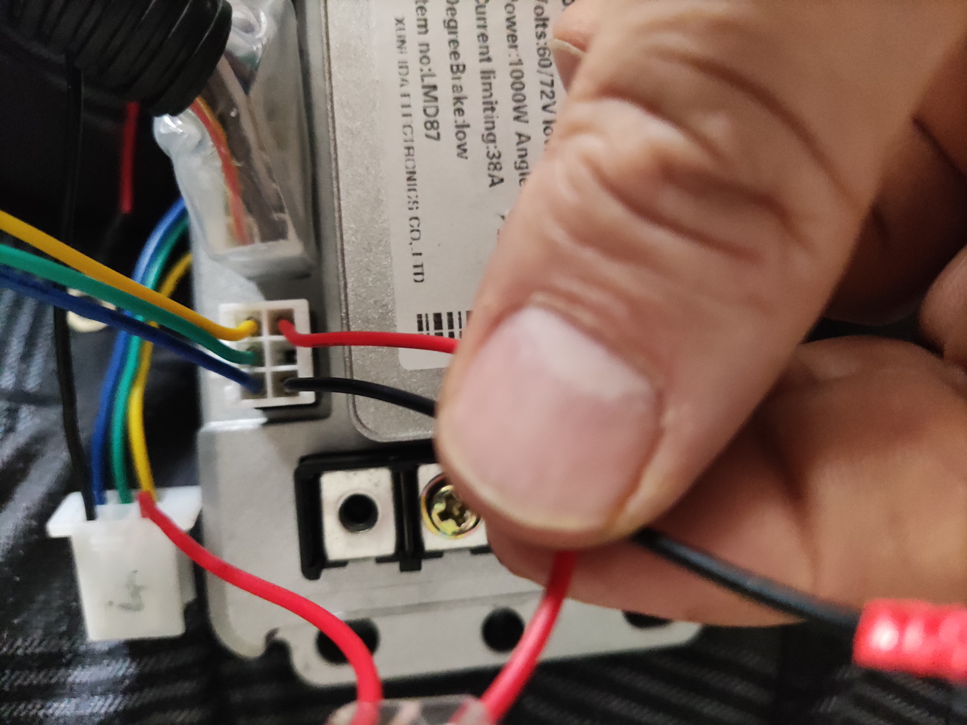

Kennt jemand diesen Controller. Möchte gerne den Speed freischalten aber bei der bekannten Kombination von Gas Bremse wird auf 25kmH gedrosselt.
Gibt es eine andere Möglichkeit?

Leider steckt das gelb weiße Kabel auf Pin 2 nicht auf Pin 3. Low und High Gear sind beide unbelegt 🤔 Pin 2 währe demnach Phase Identify. Ob das nun auch bei meinem Controller auch so belegt kann man natürlich nicht sagen. Kann man denn relativ gefahrlos 3 oder 4 auf Masse legen oder kann das den Controller abschießen?
https://s20.directupload.net/images/210322/5rrgk7ge.jpg

So hab heute mal ein bisschen was gemessen. Das gelb weiße Kabel oben ist auf jeden Fall Fahrstufe 3. Bei Trennung kann nur noch Stufe 1u2 geschaltet werden. Ich habe versucht das Kabel auf einen anderen Pin in der Mitte zu setzen wo auch 5V anliegen. Leider ohne Erfolg, es bleibt bei Fahrstufe 2 keine Geschwindigkeitserhöhung. Die Kabel für Stufe 1u2 gehen meiner Meinung aber auf den linken Stecker. Ich denke mal das der Controller nur die 45 kmh kann. Da hab ich wohl die A....Karte :(
Hab noch eine Info vom Verkäufer bekommen die mir auch neu ist. Und zwar kann der Tacho kalibriert werden.
-Roller aufbocken, Zündung aus
-Fahrlicht einschalten, Zündung an
-Vollgas und gleichzeitig mehrmals das Fernlicht aus einschalten
- Code 55555 blinkt im Tacho
-Mit Blinker rechts links kann die Anzeige rauf oder runtergestellt werden, leider erhöht sich nicht die Geschwindigkeit.
Vielleicht gibt es ja noch mehr Codes die ähnlich funktionieren.

da scheint dann doch bei jedem Gerät die Steckerbelegung verschieden zu sein. Bei drei Kabeln zum Fahrstufenschalter und drei Stufen tippe ich darauf, dass eins der anderen Kabel (offenbar im linken Steckker) an GND liegt und dann im Fahrstufenschalter die GND-Masse auf Rückkabel 1, gar nicht oder auf Rückkabel 2 (gelb/weiß) geschaltet wird und damit die drei Stufen (leider nur bis 45 km/h) aktiviert werden.
Tacho: immerhin ist die Anpassung an verschiedene Reifen/Radgrößen möglich.

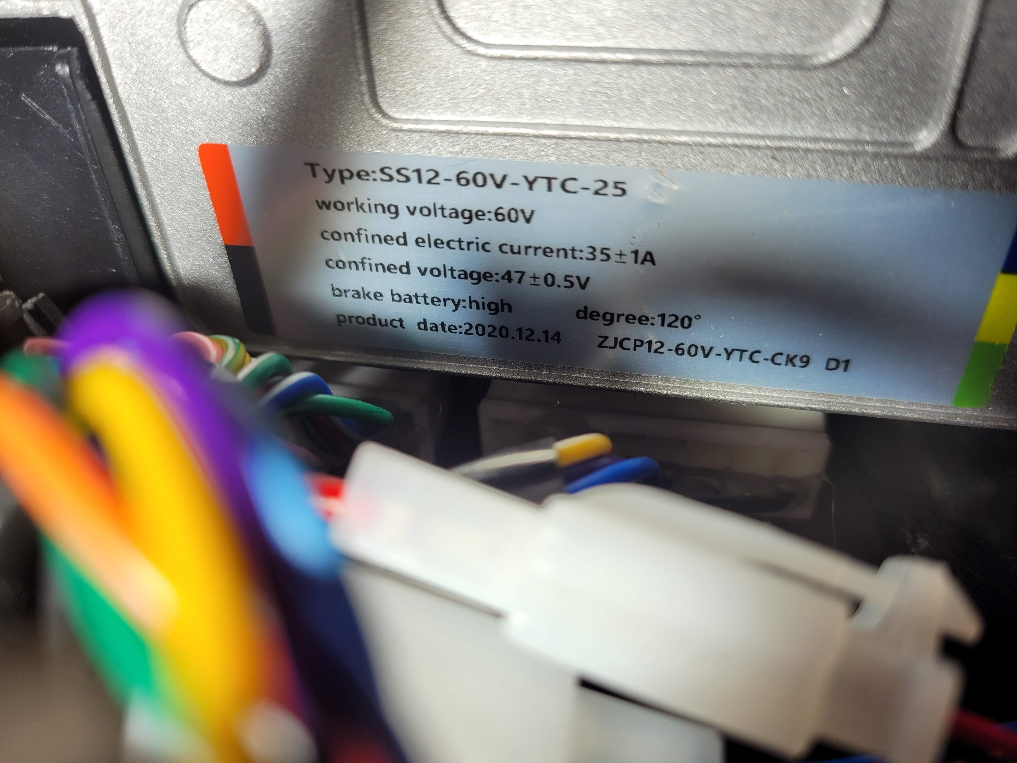

habe mir letzte Woche ebenfalls ein Coco-Bike mit dem selben Controller SS12-60V-YTC-25 zugelegt.
Bin natürlich mit der 3. Geschwindigkeitsstufe, die gleich der 2. ist überhaupt nicht glücklich.
Hat jemand schon die Problematik mit der Freischaltung bzw. Aktivierung bei der 3. Geschwindigkeitsstufe gelöst und kann mir helfen?

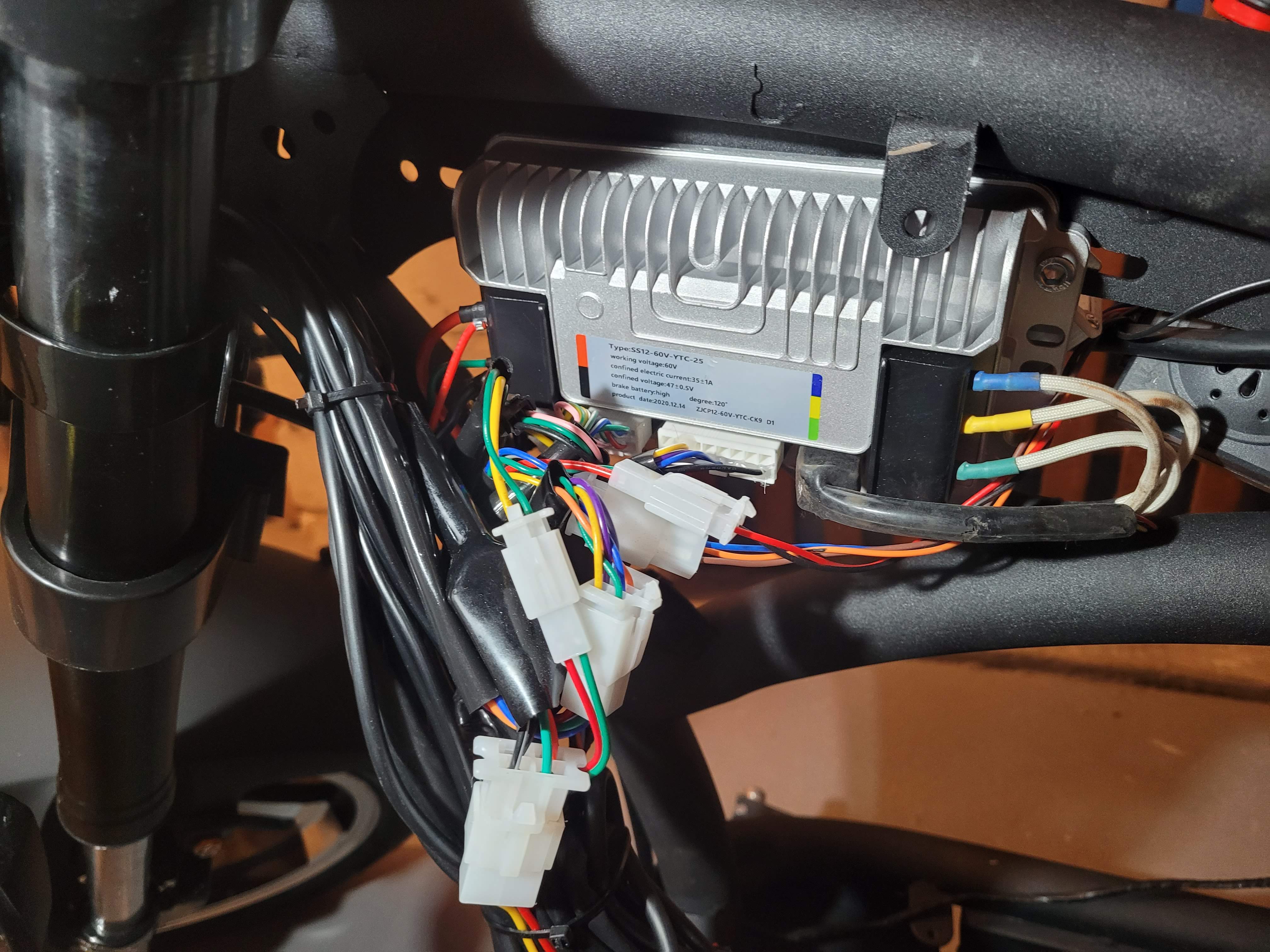

habe bei mir durch die Demontage der Tank-Attrappe den Controller freigelegt. War über das Kabelchaos ziemlich erschrocken. Die viel zu langen Kabel der Standardkonfektionierungen sind einfach zu einem Knäul mit einem Kabelbinder zusammengebunden und in den freien Raum reingestopft – abartig!!!
Werde mich der Herausforderung stellen und der Sache mal gründlich annehmen und meine Erkenntnisse und Lösungsvorschläge hier weitergeben.

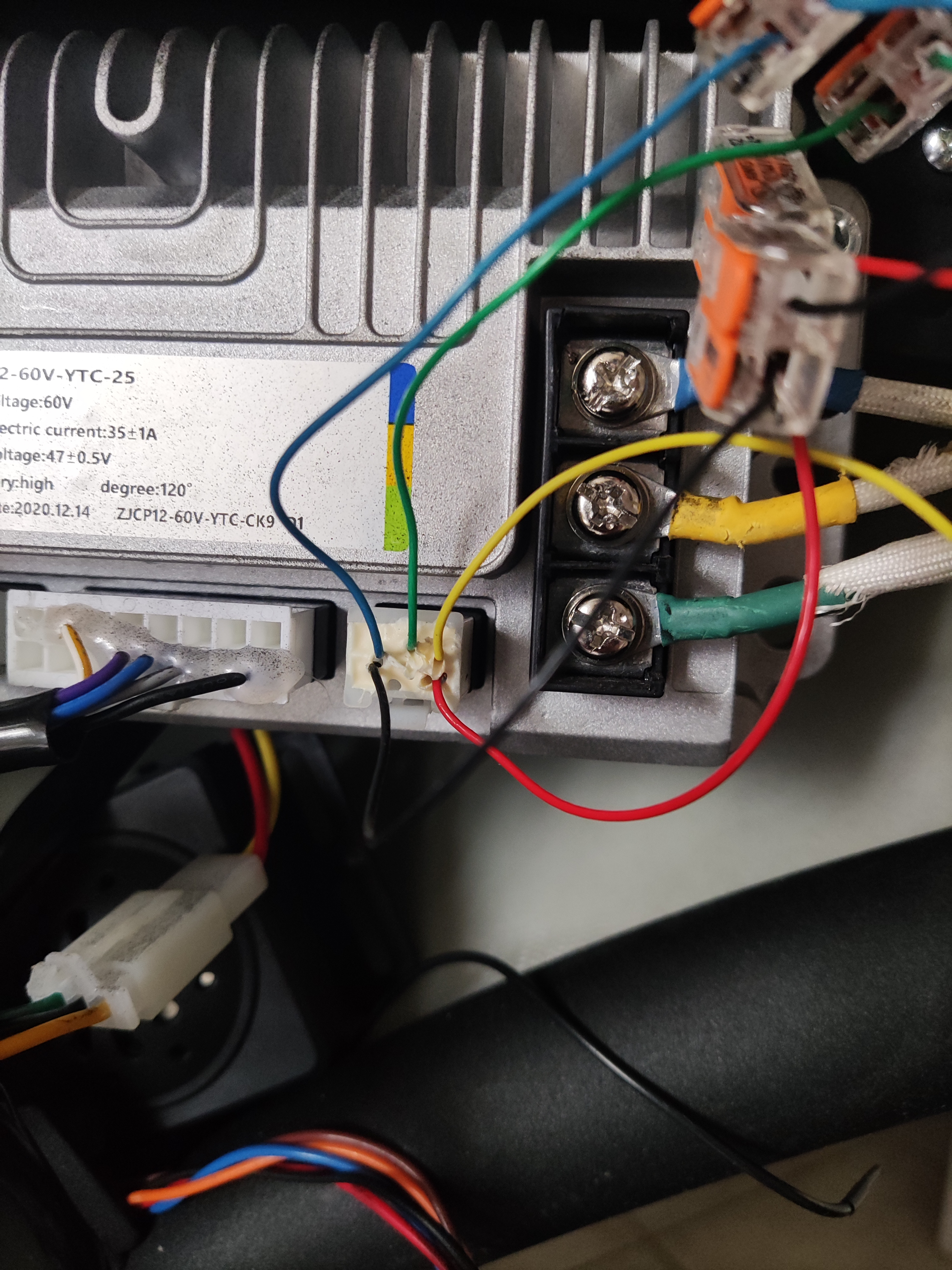

Als erstes habe ich mir den Controller https://de.aliexpress.com/item/40010227 ... 4c4daHMKTx bestellt. Soll nach Händlerauskunft ein Universal-Controller sein, wo nichts eingestellt oder limitiert ist. Die Spannung und der Maximalstrom passen. Habe die 60-72V Ausführung gewählt, um mit den Kondensatoren auf der sicheren Seite zu liegen, weil diese meistens zuerst versagen.
Der rechte Stecker mit der Signalrückführung vom Motor (GND, +5V, Hallsensoren 3x) am Controller scheint Standardbelegung zu sein. Beim mittleren und linken Stecker ist mir noch einiges unklar. Habe leider keine Pin-Belegung von dem SS12-60V-YTC-25 auftreiben können. Diese werde ich wohl nur durch Messungen rausfinden. Die Ergebnisse folgen in meinem nächsten Beitrag.
