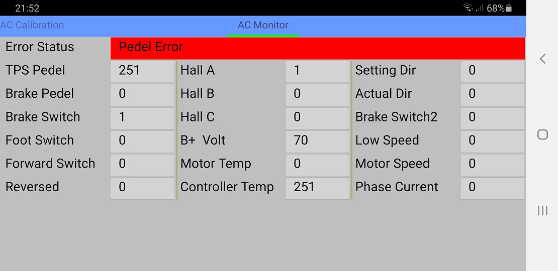

hab diese Kombination verbaut, bekomme aber immer einen Fehler vom Controller, evtl jemand eine Idee?

Vielleicht sind die drei Kabel zum Gasgriff irgendwie verpolt oder kurzgeschlossen, denn auch der Temperaturwert zeigt offenbar Müll an,
als wenn die 4,5 Volt Speisespannung auf GND/Masse gezogen sind und alles mitreißen.
