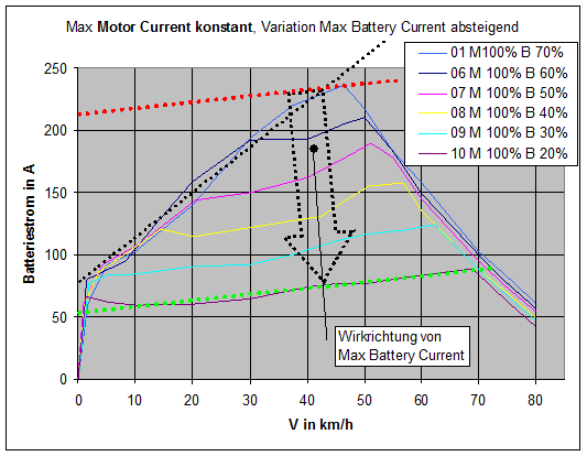

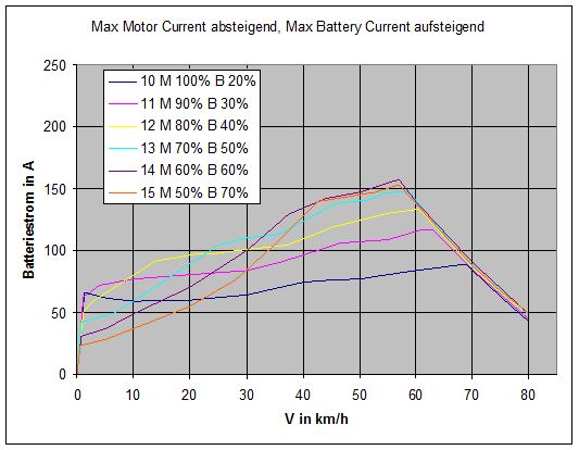

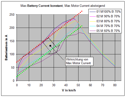

Hier noch meine gemessenen Stromkurven an einem etwas größerem Bruder aus derselben Kelly Baureihe, aus der die Wirkungen auf den tatsächlichen Batteriestrom durch die zwei Prozentangaben der Kelly Programmierung hervorgehen, einzeln und gemeinsam variiert:
Wie unterscheidet sich die neue Batterie von der alten?
