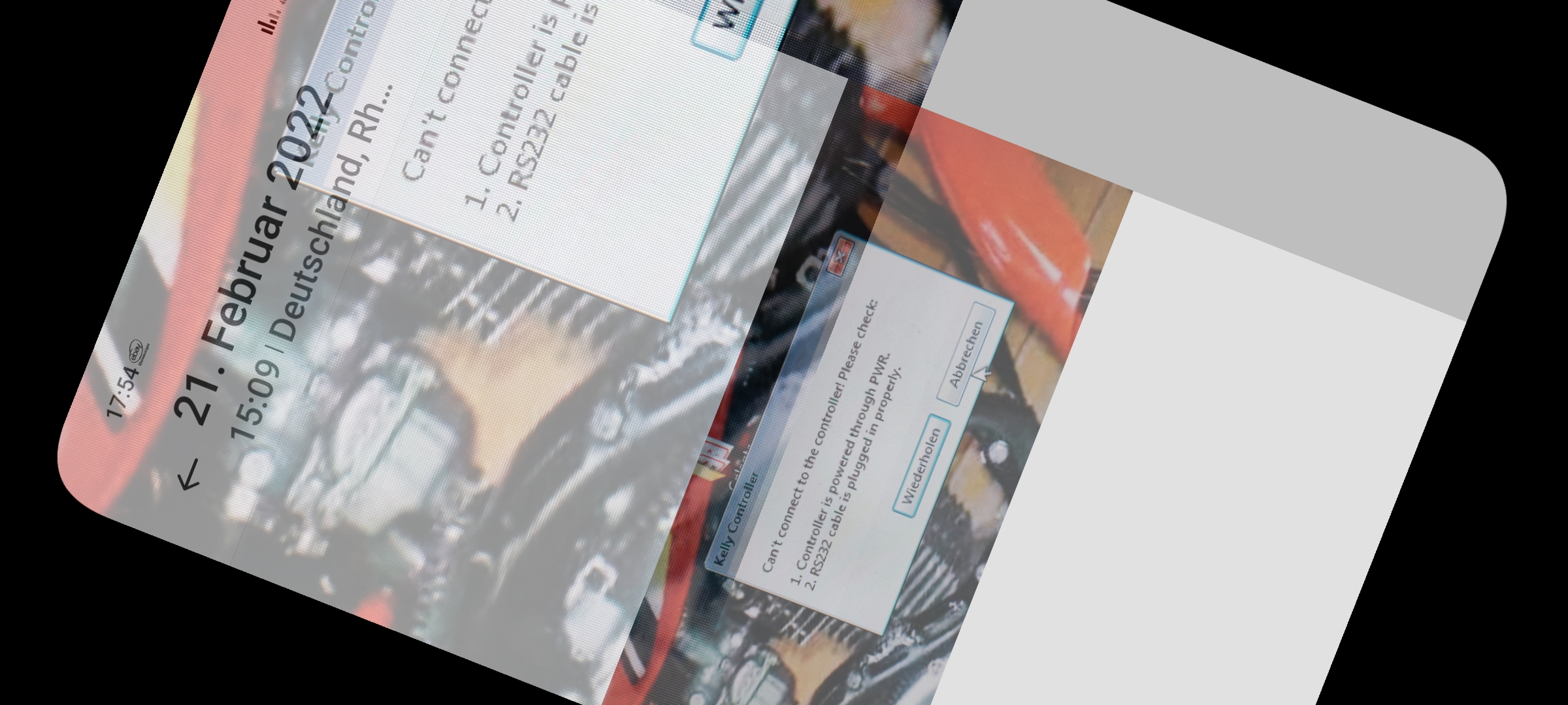

Hallo und guten Tag,
habe ein Problem mit der Software eines Kelly Controllers .
Beim öffnen des Programms kommt die Meldung das er das Programm nicht öffnen kann ..
Win7 , mit com1 verbunden ...
Hat jemand ne Idee ?
Vielen Dank im voraus ...
Gibt es irgendeinen Trick ?

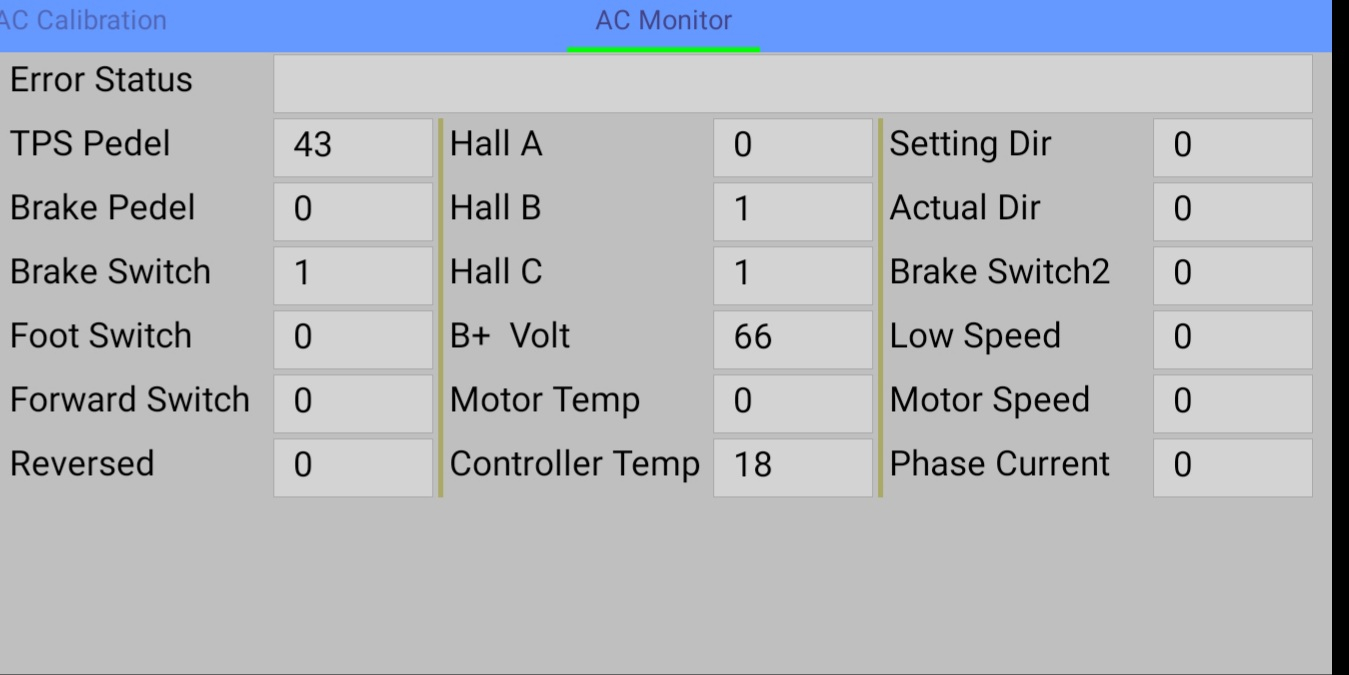

Und zwar geht's um den KLS7212N den ich mir für meinen eFlux Vision X2 geholt habe.
Für die Identifikationswinkelprüfung habe ich den erstmal nur mit der Minimalkonfiguration nach Schaltplan angeschlossen.
Heißt: Motorphasen,Hallsensoren,Gas und Power.
Die Prüfung hat auch funktioniert und wurde erfolgreich abgeschlossen. Laut Handbuch sollte der Motor nun schon laufen.....tut er aber nicht.
Habe alles mehrfach überprüft, aber das einzige was mir etwas ungewöhnlich vorkommt ist,das in der App unter LiveDaten bei BRAKE SWITCH eine 1 steht. Das bedeutet für mich,das doch der Stromkreis geschlossen ist und der Controller somit das Gas nicht freigibt. Da die Bremse nicht angeschlossen ist, dürfte das doch eigentlich garnicht sein?! Bei den Videos die ich zu der App gesehen habe ist während der Fahrt jedenfalls solange eine 0 zu sehen bis die Bremse gezogen wird.
Sitzt der Kurzschluss hier nun im Controller oder in meinem Kopf?

Re: Kelly Controller
Beitrag von didithekid »
der Controller hat ja neben dem High Brake-Eingang (25), der mit 12 Volt die Motorfunktion blockiert, auch noch den Brake_AN-Eingang (2) für ein analoges Signal, das ähnlich wie ein Gasgriff funktioniert. Demgegenüber muss der Gas-Griff an Signalleitung 3 angeschlossen werden.
Vielleicht stimmt da etwas mit den Kalbeln nicht.
Beitrag von Onkel_Otto »
Da ein Wert für TPS-Pedel angezeigt wird, stimmt der Anschluß für den Gasgriff. Was fehlt ist das Signal für Vorwärts oder Rückwärts.

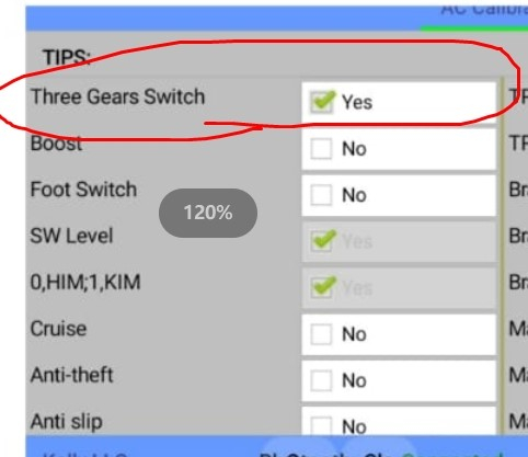

Das Problem war das THREE GEARS SWITCH von Werk aus einen Haken drin hatte. Diesen habe ich entfernt und nun läuft er 👍

Onkel_Otto
Beiträge: 310
Registriert: Mi 17. Nov 2021, 09:14
Roller: Rascal AutoGo 550 / Elektrofrosch Max (120Ah LiFePo4)
PLZ: 0
Diese Option THREE GEARS SWITCH benötigt jeweils ein Signal für Vorwärts und Rückwärts. Also der klassische D / N / R - Schalter. Ich habe diese Option bei mir, damit in der Stellung N auch der Motor nicht anläuft. (kein Signal = N)
