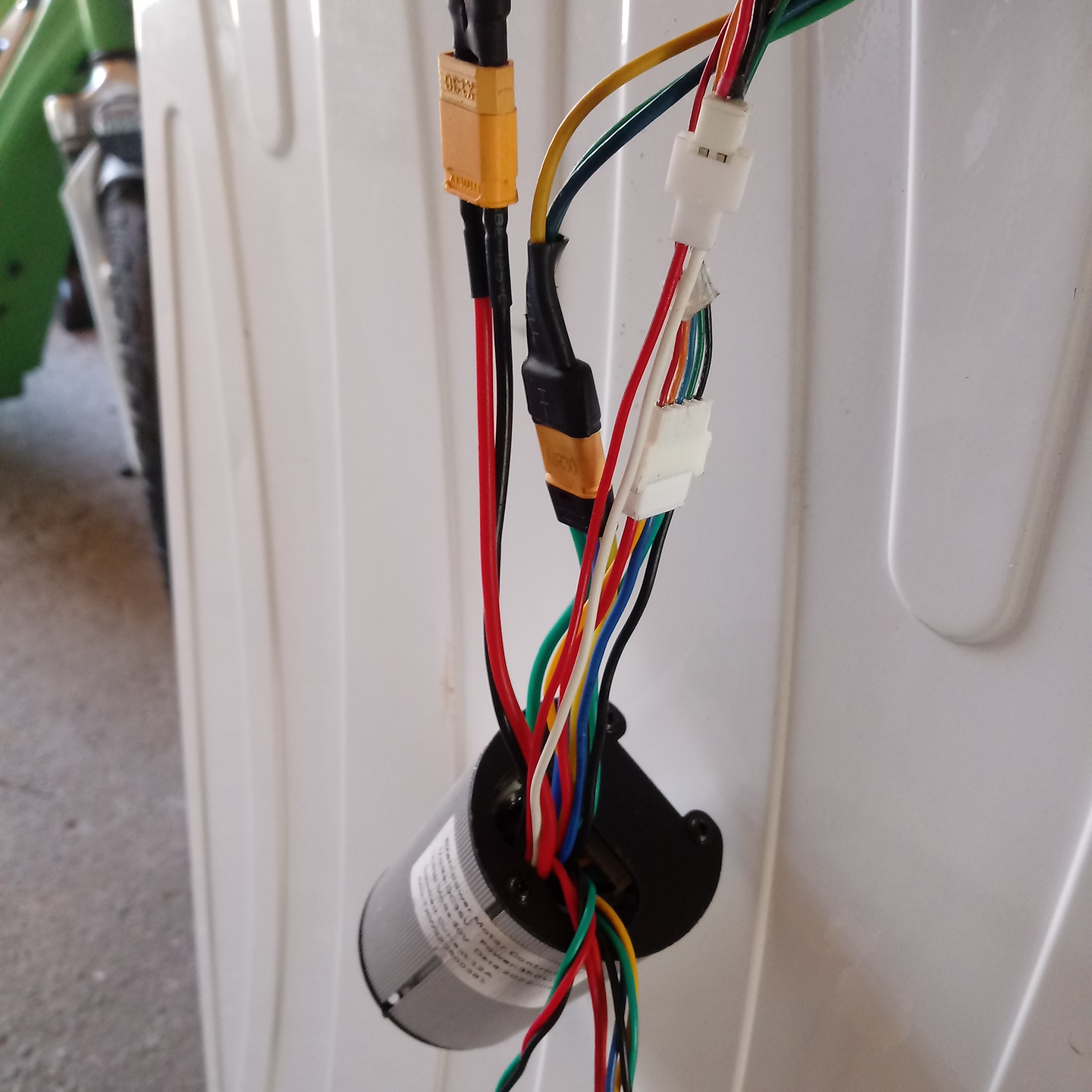

Moin,
sicher kleines PRoblem für euch, ich habe hier diese Kickscooter, Controller war defekt, Neuer Controller und Hallgeber bestellt.
Motor dreht jetzt falschrum. Im Hallgeber Display kann man es nicht ändern. Kabel tauschen Motor ?
Wie gehts ?
Achso, wo bekommt man so eine Verlängerung Display/Gashallgeber Bremshallgerber, will nicht Kabel basteln.
Danke !
Thomas

ich tauschte das grüne mit dem blauen Motorkabel. Des Weiteren alle 6 Hallkombinationen durchprobieren.

Hallkombinationen, kann man den Controller öffnen und umstecken etc.

Pins im Stecker tauschen. Sind doch nur eingerastet

Zum Entrasten braucht man einen sehr kleinen Schraubendreher ;)
Ok, wird gemacht ;)
