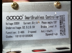

Ich habe günstig (fast umsonst) einen 2014 produzierten SLANE TS16 bekommen. Der hat 1,2KW 60V 20AH Akkus eingebaut. Höchstgeschwindigkeit ist 45 (eingetragen). Erst nach drücken des Turbobuttons neben dem Gasgriff beschleunigt er weiter auf 45, solange man den Knopf gedrückt hält. Das macht er 10-20 Sekunden lang und wird dann wieder langsamer. Lässt man den Kopf los und drückt wieder, beschleunigt er wieder.
Das nervt. Mir wäre 34 mit einer weiteren beschleunig lieber.
Als Controller ist ein Gobao eingebaut :
FLAF1ZL1000004
Das sind einige Stecker dran die teilweise nicht belegt sind oder aber über Stecker gebrückt sind. Hatte auch schon mal den Fehler gemacht zwei weiße Kabel zusammen zustecken. Dann lief er nur noch 25 km/h ...
Hat jemand Informationen zu dem Controller, bzw. welche Stecker wofür sind? Bei Bedarf kann ich Bilder nachliefern.

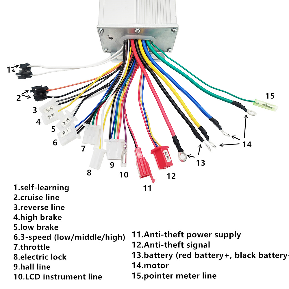

Hallo und willkommen im Forum,
hier als Bespiel mal ein ähnlicher Billig-Controller mit dessen Übersicht der Anschlüsse (was es da so alles gibt):
https://de.aliexpress.com/item/33052331 ... W70cCLVzNT
Statt der EU-typischen 25/45 km/h-Umschaltung hat der aber 2/3-Fahrstufen.
Es mag einfacher sein, einen neuen Controller in China zu bestellen, als alle Funktionen am Alten zu entschlüsseln.
https://de.aliexpress.com/item/10050043 ... 1951%21rec
Programmierbar:
https://de.aliexpress.com/item/10050034 ... bvmo6bGJJG
Die Boost/speed up Funktion (für wenige Sekunden zum Überholen) schützt aber auch einen eher kleinen Blei-Akku mit 1,2kWh vor längerer Überlastung.
Wenn man Teile in China sucht, wäre daher auch ein Lithium-Akku von Intresse, der hohe Ströme längere Zeit liefern kann.
