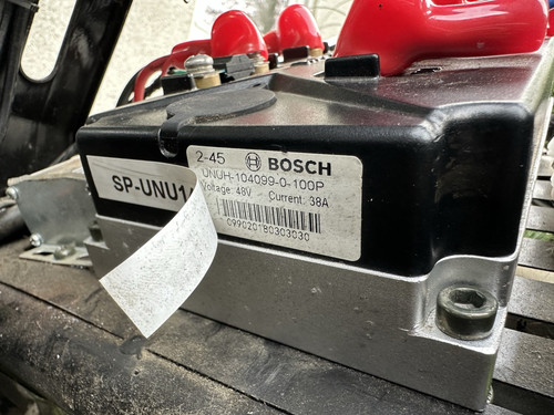

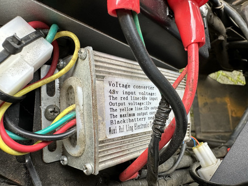

Hilfe Hilfe, mein Unu hat einen Bosch Austauschcontroller (UNUH-104099-0-100P) bekommen und fährt seitdem nur noch max 30kmh. Die Werkstatt ist ratlos, wisst Ihr woran das liegen kann? Passt evtl. der Wandler nicht mehr dazu?

offenbar meldet sich kurzfristig Niemand, der den UNU Classic hat und konkret antworten kann.
Beim Controller steckt aber wohl viel Lingbo in dem Bosch-Controller. Ob man zur den Einstellungen des Controllers überhaupt Zugang bekommt, kann ich nicht sagen. Bei den alten Geräten könnte man es aber mal mit der älteren GUI Software versuchen.
https://drive.google.com/drive/folders/ ... sp=sharing
Ansonsten liegt bei Lingbo i. d. R. auf dem 30-PIN-Controller-Stecker der High-Gear-Eingang auf PIN 3 und Masse/GND auf PIN 16.
Mit einer Brücke zwischen den Pins könnte man versuchen, auf High Gear umzuschalten, wenn für High Gear die korrekte Geschwindigkeit programmiert wäre. Falls man eine Verbindung zu Pin 2 (Low Gear) schon vorfindet, sollte die vorher entfernt und gestestet werden, das der Grund der Langsam-Fahrt war.

Vielen Dank Didi, inzwischen habe ich Zugriff auf die Einstellungen bekommen und auch etwas herumgespielt. Gebracht hat es bis leider nicht viel. Ich hänge beide .foc Dateien mal mit an.
Ich werde die Brücke zwischen Pin3 und 16 einmal ausprobieren. Vielen Dank für den Tipp!

...bzw werde ich in der Software mal die Einstellungen für Low Gear anheben...

Didiii, Volltreffer! Vielen Dank, genau das war´s. Hab die Werte für alle Gears auf 100 gesetzt und jetzt fliegt der Unu wieder mit 45 über die Piste. 1000 Dank!
