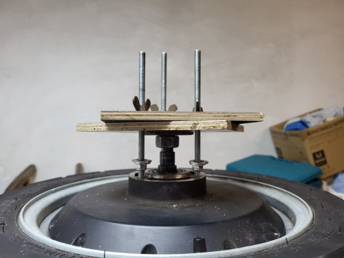

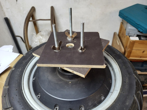

Außerhalb des Motors ist definitiv kein zweiter Kabelbaum für die Hallsensoren. Leider bekomme ich die Deckel nicht ab. Habe mir eine Vorrichtung mit Gewindestangen für die Bremsscheibenaufnahme gebastelt und gegen die Achse mit der Achsmutter gekontert. Bei dem Versuch sind 20 mm Siebdruckplatte geborsten, ohne dass die Deckel sich nur 1 mm gelöst haben. Keine Ahnung wie man die ohne rohe Gewallt lösen soll. Hilft es evtl. den Motor mit dem Heizluftgebläse etwas anzuwärmen?

Ein Bild sagt mehr als 1009 Worte.

voila
- Beiträge: 6501
Re: Motorreperatur
https://www.youtube.com/watch?v=VeL0FQom1CE
Die Chinesen sind da ganz schmerzfrei. Zwischen Motor und Lagerschild ist sicher klebriges Silikon verbaut.
