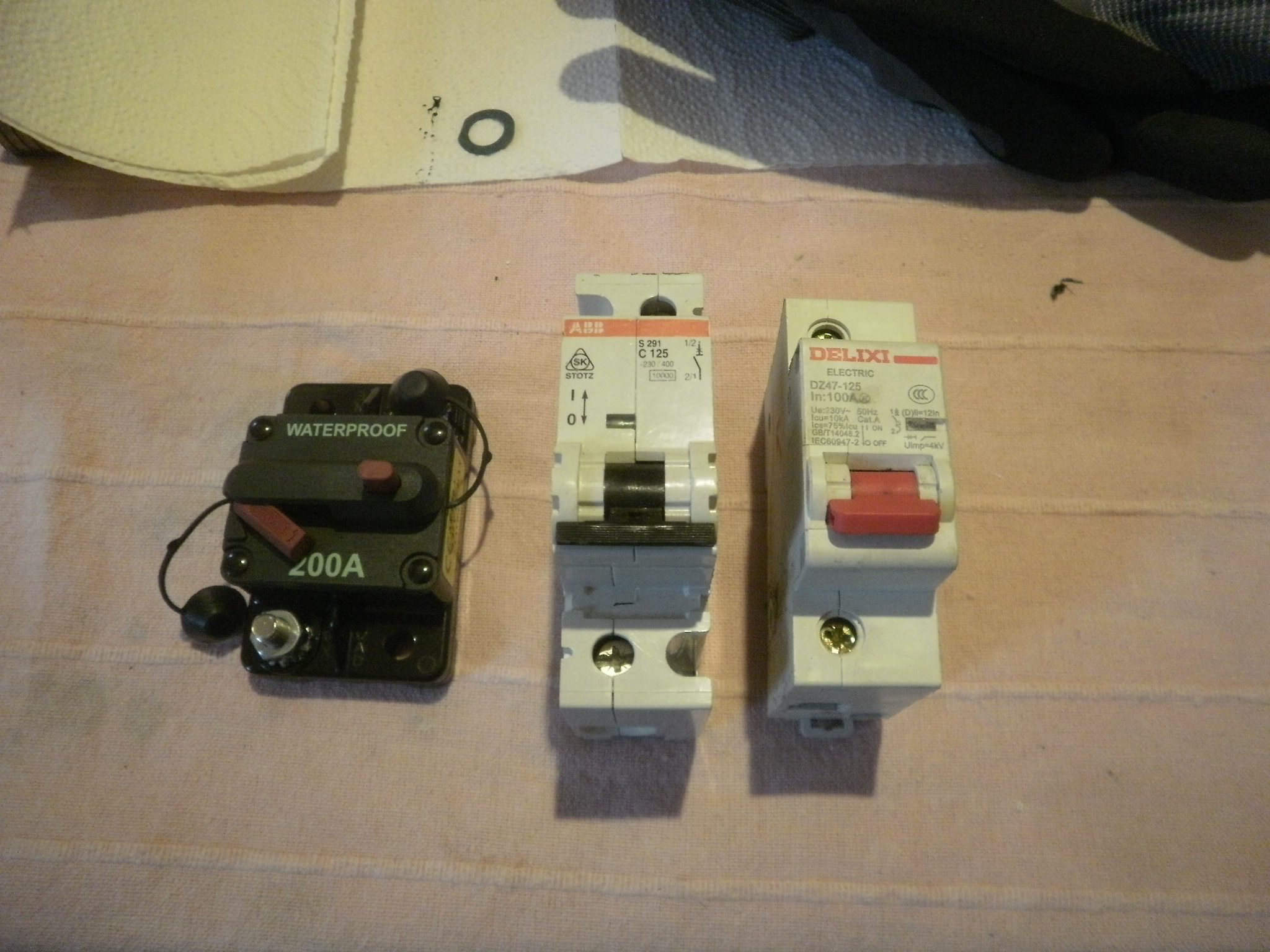

Hier einmal ein Datenblatt zu den ABB S201 Leitungsschutzschaltern. Von der Auslösecharakterisik - egal, ob B oder C-Charakterisiik - sollten für 40sec der doppelte Strom möglich sein. Von daher solltest du mit deinem vorhandenen 100A Leitungsschutzschalter gut leben können. Ein LSS hat neben der thermischen Auslösung (Kurven, Bimetall) noch eine magnetische Auslösung (Kurzschluß-Auslösung), welche bei zirka dem 10-fachen Strom anspricht. Einen LSS kann man zurücksetzen bzw. auf Off schalten. Ist eine 100A ANL-Sicherung (fälschlicherweise Streifensicherung genannt) durchgebrannt, muß man schieben. Nach LSS OFF und Wiederinbetriebnahme solltest du vorher den LSS mit einer 230V Glühlampe in einer Renovierungsfassung mit 2 Kabeln überbrücken - sie glimmt dabei kurz auf. Dein Controller wird dir diese Softladeschaltung danken.

danke für die umfangreiche erklärung !
das habe sogar ich als holzwurm (schreinermeister)
kapiert
gruß horst.
kapiert
gruß horst.

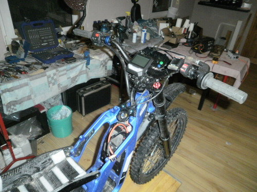

https://www.youtube.com/watch?v=Fl6-Km3hc6w Fährst du so ein Teil? Mit einem Nuk24f ist die Gefahr eines Wheelies ja noch größer...
- Beiträge: 361
- Registriert: Fr 28. Feb 2020, 06:21
- Roller: sur ron
- PLZ: 67067
Re: Sicherungsautomat oder Trennschalter

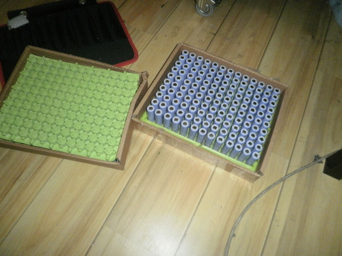

ja genau !
sur ron mit 24f nukular
, und wofür die 260 stk. samsung 40t zellen sind könnt ihr euch denken
gruß.
gruß.

also was sicherungsautomaten angeht bin ich jetzt
gerüsstet
leider muß ich noch eine frage zu den weißen automaten stelle
giebt es da einen eingang bzw ausgangs-seite ?
ich glaube ja, unten ist der eingang aber sicher bin ich mir nicht ganz.
ich müsste den sicherrungkasten im haushalt aufschrauben
gruß.
gerüsstet
gruß.
- Beiträge: 2678
- PLZ: 79
- Tätigkeit: Elektromeister
In den Verteilerkästen wird von unten angefahren.
Laut Beschriftung des ABB Automaten ist es aber egal wie rum angefahren wird.

danke dir !
gruß, horst.
gruß, horst.
