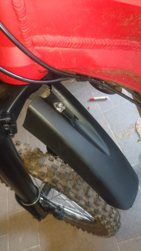

Schutzblech vorn ist dran
TOPEAK Defender FX 279er Schutzblech
Die Aufnahme habe ich selbst gebaut, 3mm Alublech.
Original passte nicht.
Hinterteil gekürzt.
