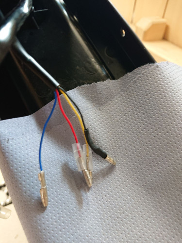

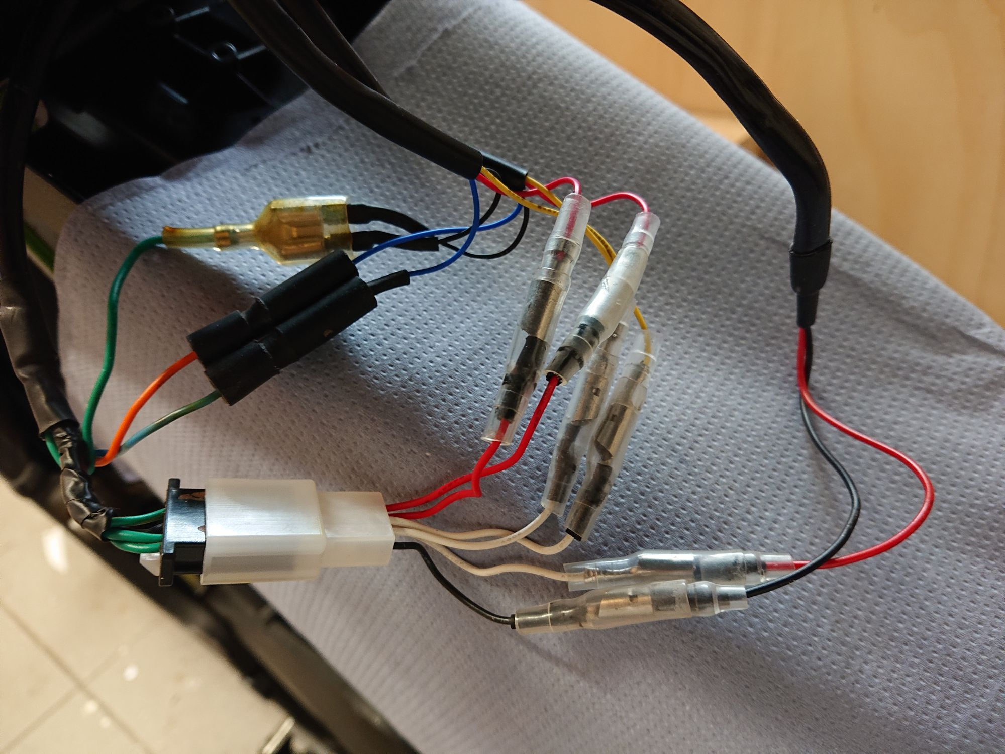

die originalen sind auch LEDs die beim Bremsen heller werden afaik. Bei den neuen isses ähnlich. 4 LEDs pro Seite. 2 orange für Blinker, 2 rote für RL und Bremse. Die roten werden heller beim Bremsen.
Muss das Kabel nur splitten, weil ich ja zwei (li +re) anschließen muss.
4 Eingänge: RL, BL, Blinker, Masse. D.h. Blinker und RL/BL teilen sich nun bereits im Blinker die Masse.
Füge morgen mal ein Bild der Verkabelung an.

Habe versuchshalber die Masse vom 3-fach Stecker genommen statt der vom 2-fach Stecker, hat nichts geändert.
Nur wenn ich entweder die beiden gelben (Rücklicht) oder die beiden roten (Bremslicht) abstecke geht die Programierung wieder.
Was mich auch wundert: warum gehen zwei Massekabel vom 3-fach Stecker ab? Ist das nur für die Reihenschaltung und zum Fortführen der Masseleitung oder hats damit was bestimmtes auf sich.
