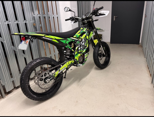

So nach 12 (!!) Wochen warten war endlich der Radsatz von Milk Racing da. Direkt umgebaut und auf der Tour direkt einen Abflug gemacht in einer Kurve weil der Reifen noch super glatt war oder die Traktionskontrolle mit dem neuen Radsatz anders/nicht arbeitet. Zum Glück nichts schlimmeres passiert als ein lädiertes Sprunggelenk. 😅
Vorne sinds 3.00 und hinten 3.50.

Sieht super aus, und v.a. nicht so overpowered für die UB. Haste die Gewichte der Reifen, Räder parat? Haste noch Details zum Radsatz? Eintragen wird wohl eher nix, oder!? Ist sicher 17"?

Ja, die Ultra Bee ist mein erstes E-Motorrad und ich habe völlig unterschätzt wie glatt der Reifen in der Einfahrphase ist in Verbindung mit dem Drehmoment. Daher aller die hier mitlesen, seit sehr vorsichtig am Gas beim Wechsel auf neue Straßenreifen.
Hier die Daten:
Vorne 17x3.00 mit 100/80
Hinten 17x3.50 mit 110/80
Gewicht: unbekannt aber nur geringfügig schwerer
TÜV: Keiner. Wechseln hat mich beim ersten Mal 1h20min gekostet daher wird halt getauscht wenn nötig.

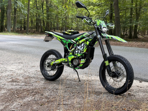

Kann wieder fahren und wollte hier kurzes Feedback geben. Die Ultrabee mit dem Supermoto Radsatz fährt sich einfach nur super gut. :mrgreen: Hat mich motiviert jetzt doch bisschen Geld zur Seite zu legen für einen größere Batterie wenn die OEM-Batterie abbaut. Das Bike lässt sich richtig agil bewegen und mein Energieverbrauch ist sogar merkbar gesunken in Verbindung mit der niedrigen Rekuperation. Schade das noch niemand einen legalen Radsatz mit Gutachten anbietet.

Kleines Update. Still in love. :mrgreen:
