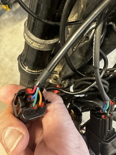

Habe das eben fertig bekommen:
2022er Surron
Habe mir das Offroad Display besorgt und ne Hand voll Stecker.
Vom Offroad Display den Stecker vorsichtig mit der Zange zulegt und die Pins raus geholt.
Dann in den neuen 6er Stecker die vier Pins eingesetzt. Die Farben wie oben passen bei mir garnicht - mit etwas probieren ging's dann.
Alles am originalen Kabelbaum der L1 Variante.
Schaltereinheit ohne Blinkerschalter geht analog zu oben. Alles easy wenn man sich die Stecker besorgt. Dann muss man nicht mal löten und könnte theoretisch problemlos Rückrüsten.
Keine Fehlercodes mehr sichtbar - aber das it mir egal, habe eh Torp-Controller.

Hi,
Habe eine Youth umgebaut, großer Motor, fardriver Controller.
Nun möchte ich mein originales Display verwenden,
Habe das Display mit den 4 kabeln.
Kann mir einer sagen welches Kabel was ist bitte.
Kabel Farben von Display: Rot, Grün, Orange, Blau.
Danke und Gruß
