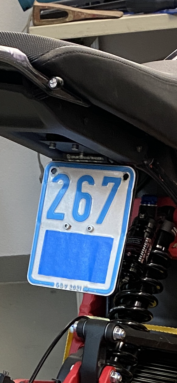

Im Unterteil der Sitzbank sind doch schon 2 Löcher, wenn man noch 2 zusätzliche hinzufügt ist das eig ziemlich easy und auch
recht stabil-

Das Kunststoffteil welches die untere Abdeckung zur Sitzbank bildet und mit den 8 Nieten befestigt ist. Hier gibt es wie gesagt schon 2 Löcher (GSM Modul?) und das würde sich auch leicht tauschen lassen falls sich die Pläne nochmal ändern
In den Rahmen würde ich gar nichts zusätzlich bohren..

Habe es jetzt doch erstmal wieder mit nem 1,5mm Edelstahlblech gebastelt, habe es ja etwas länger und daher die Biegung und die Verlängerung einfach doppelt gemacht. Sind bei mir aber nur so 5 cm von der eigentlichen Halterung. Habe es diesmal einfach noch mit Kabelbindern gesichert, dass es nicht gleich durchsrauscht falls es doch wieder reißt. Mal sehen wie lange es diesmal hält. :-/

Ich werde die Tage mal noch die Sitzerhöhung von Gruber montieren dann müsste es wirklich ausreichend Abstand auch beim Max Einfedern mit meinem Abtropfgewicht haben
