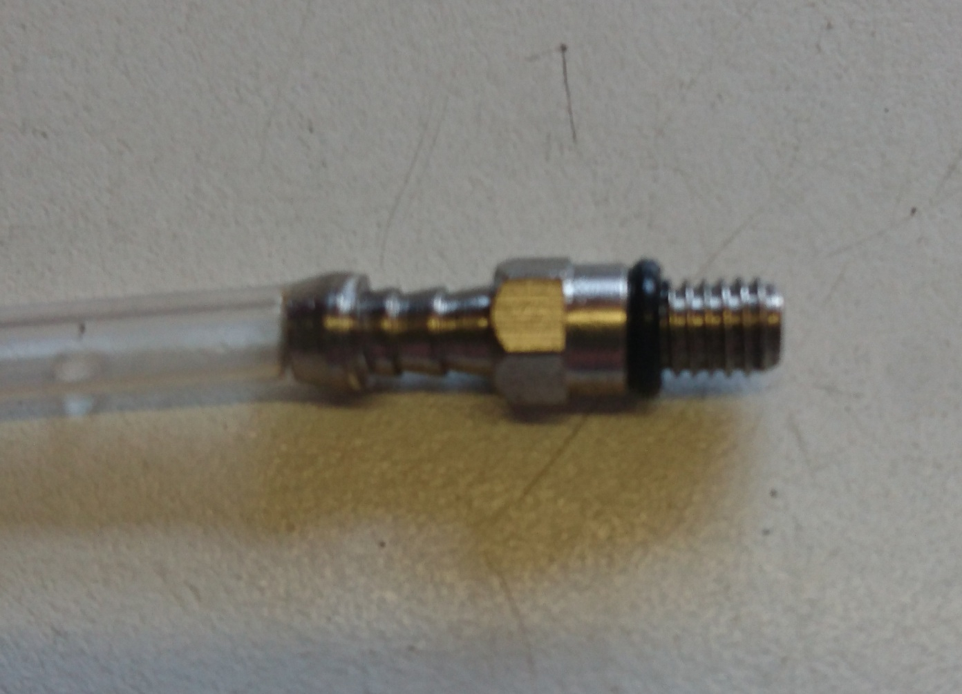

Bei mir ist es zur Entlüftung eine M6 Bohrung.
So einen Adapter habe ich.
Hatte zur Kontrolle auch M6 Schraube drin, passt.
Wenn du möchtest schick ich dir den Adapter zum Entlüften.

Re: Adapter Bremssattel zum Entlüften
So sieht das Teil aus!

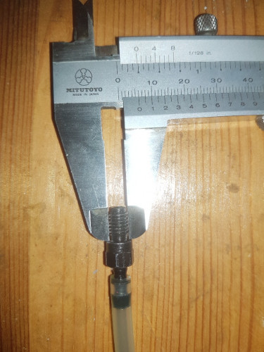

Es ist definitiv ein M6 Gewinde
Ich denke bei einem normalen Bremsentlüftungsset sollte was passendes dabei sein.
