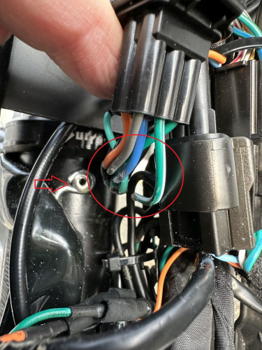

Re: Probleme nach Einbau vom Torp Controller?
Ich hab nun das Problem gefunden.
Nachdem mir Torp auch nicht weiter helfen konnte ging ich gestern mal dem Kabelstrang vom Stecker bis hinter den Scheinwerfer nach.
Da geht es dermaßen eng zu dass sich die Kabel anscheinend an der "Niete" (?) am Gabelholm ab- bzw. aufgerieben haben. Massekabel ab - das erklärt auch das komische Verhalten vom Blinker.
Morgen hab ich einen Termin bei meinem Händler, bin gespannt wie wir das lösen.
Der Torp Controller funktioniert also problemlos, es lag an der fachmännischen Montage

Re: Probleme nach Einbau Torp Controller - Kabelbruch hinterm Licht !!!
So, war heute beim Händler Schalter austauschen. Er hat mir den von einer anderen Light bee montiert und alles läuft wieder wie es soll. Hab mir bei der Gelegenheit auch gleich den Race spec Unterbodenschutz mitgenommen nachdem der Originale beim ersten Feindkontakt (Baumstumpf) verbeult war wie eine Aludose.
