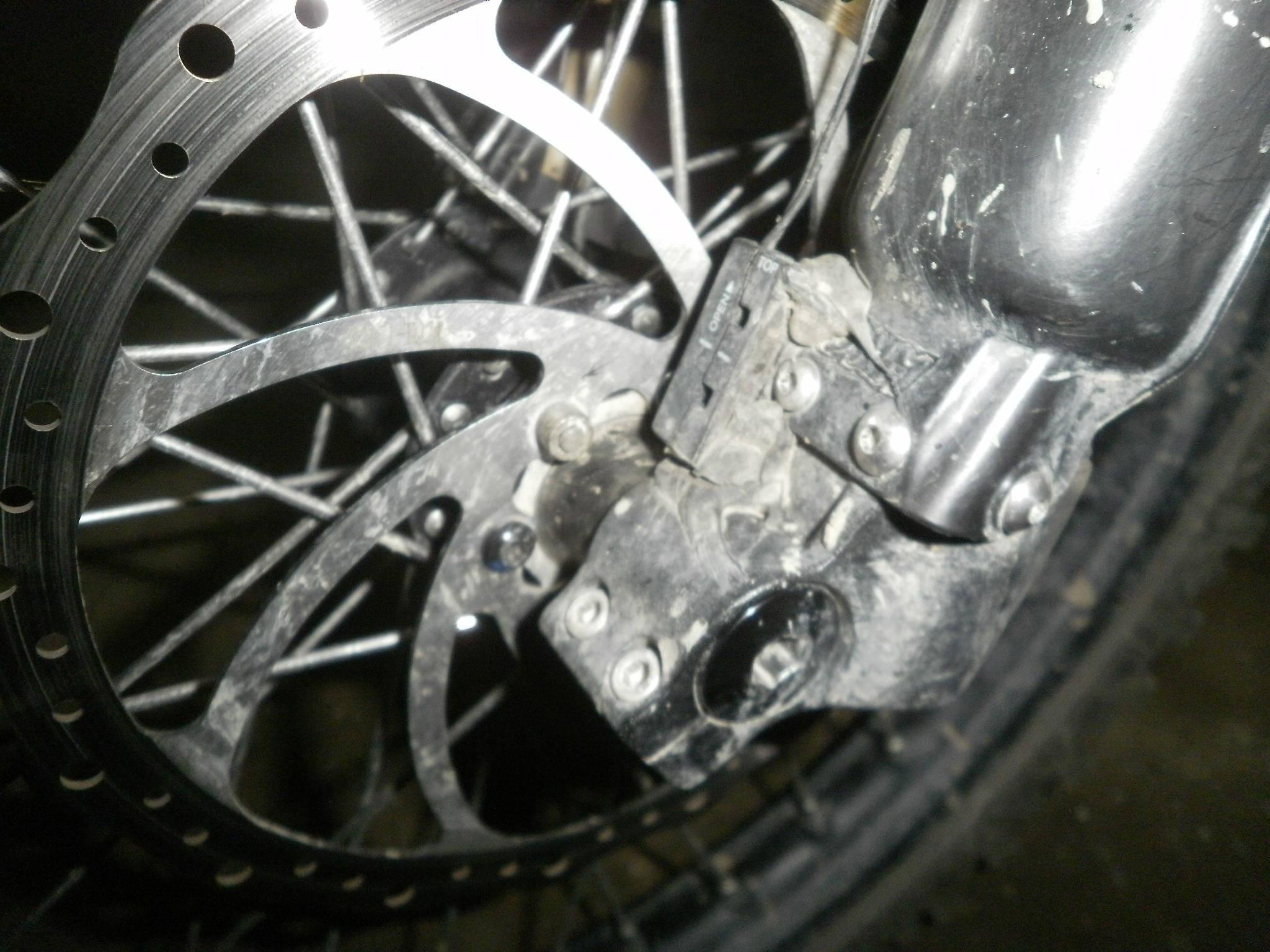

Ich möchte einen Fahrradtacho an die Surron bauen.
Aber die Speichen sind so weit weg von der Gabel.
Bliebe noch Magnet in Bremsscheibe.
Hat jemand sowas schon?
Wäre für Tipps dankbar!

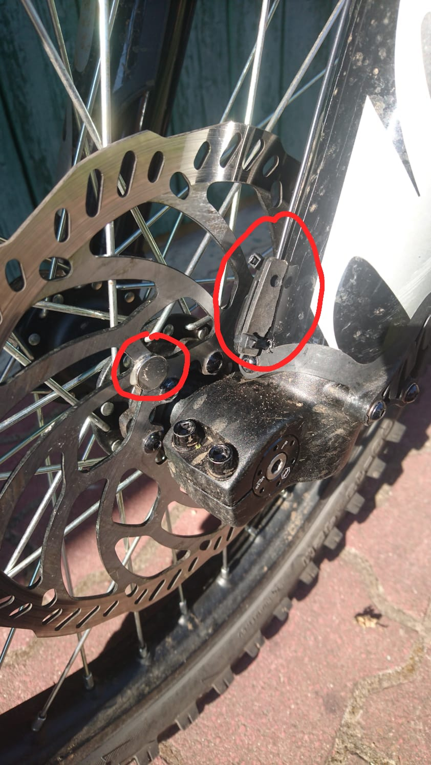

moin.
kleiner neodym magnet 4x4 mm in m5 inbusschraube (bremsscheibenschraube)
einfach lose eingesteckt, damit man ihn wegen schraube lösen entfernen kann.
und den tachonehmer mit karosserie- pur kleber oder silikon am
gabelfuß angeklebt.
hält dort seit 2 jahren.
gruß horst.
gabelfuß angeklebt.
gruß horst.

Damit kommt ein Impuls beim Sensor an. Originalmagnet war zu schwach!
Sensor hab ich mit Kabelbinder am Gabelschützer befestigt.
