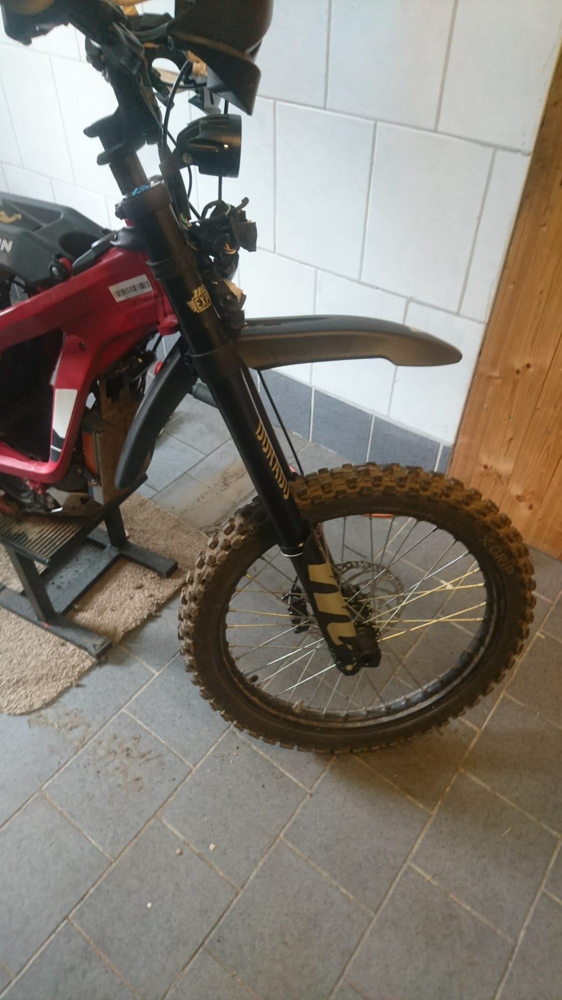

Falls jemand es nachmachen will.
Manitou Dorado Expert 27,5" Gabel in Surron.
Oben muss das Lenkkopflager getauscht werden.
Reset-Racing Flatstack 44/28,6 passt genau.
Danke für den Tipp.
Damit hält man den max. Cup to Cup Abstand 140mm genau ein.
Schaft hab ich auf 220 mm abgeschnitten, entspricht ca. Original.
Bremse passt mit dem 5 mm Bremsscheibenadapter.
Lampe hab ich gegen X Version Lampe getauscht.
Nun noch Fender vorn dran basteln.

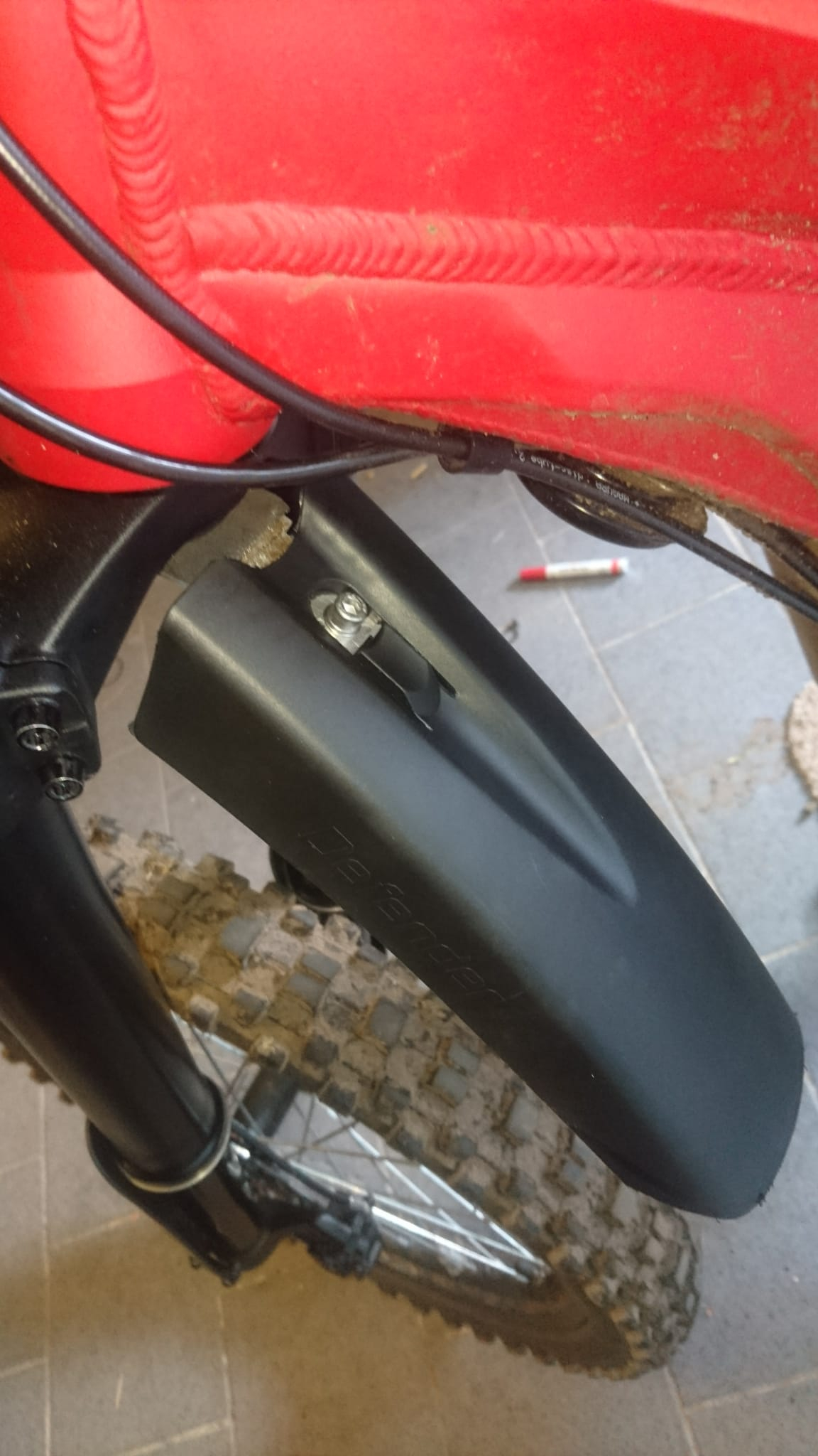

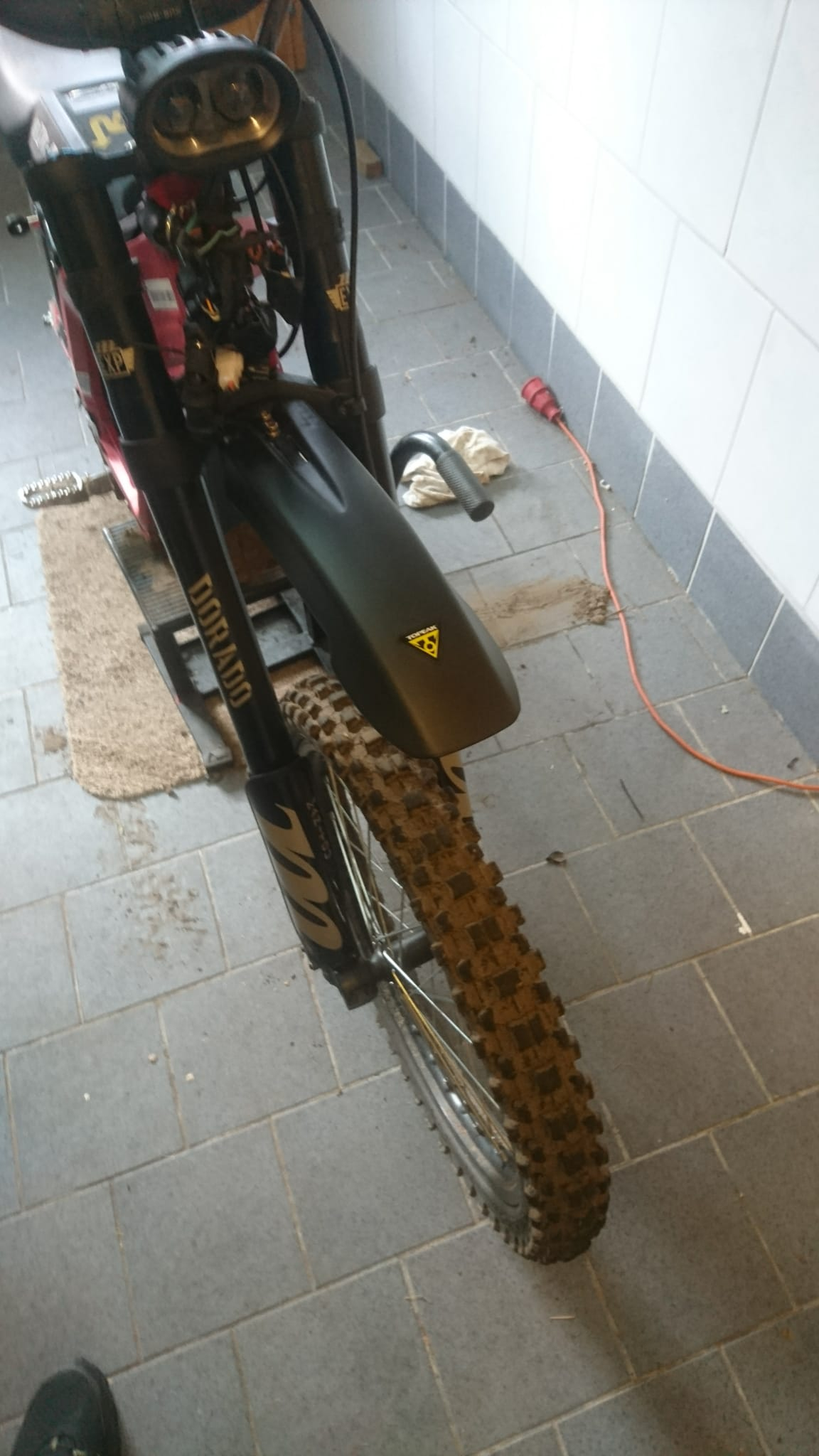

Schutzblech vorn ist dran
TOPEAK Defender FX 279er Schutzblech
Die Aufnahme habe ich selbst gebaut, 3mm Alublech.
Original passte nicht.
Hinterteil gekürzt.
Ja ganze Galle!
Hinterteil gekürzt.

So!
Bin jetzt 2x über den Hof gerollt.
Bereits dabei habe ich bemerkt, dass die Gabel etwas anders ist als die originale.
Die von Horst verbesserte war ja auch schon erheblich besser aber ich
denke, die Manitou wird sie noch übertreffen.
Da bin ich auf den Offroadeinsatz gespannt.

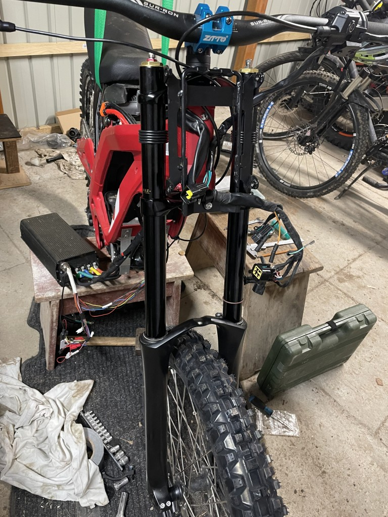

Ich habe mich endlich mal aufgerafft und die Marzocchi Gabel montiert. Passt und sieht soweit ganz gut aus. Fürs Schutzblech muss ich mir noch einen Halter bauen.
Fahrtest ist aber noch nicht, ich muss vorne noch die Magura Bremse montieren und dann ist da noch die Controller Baustelle.
Tom
Tom
