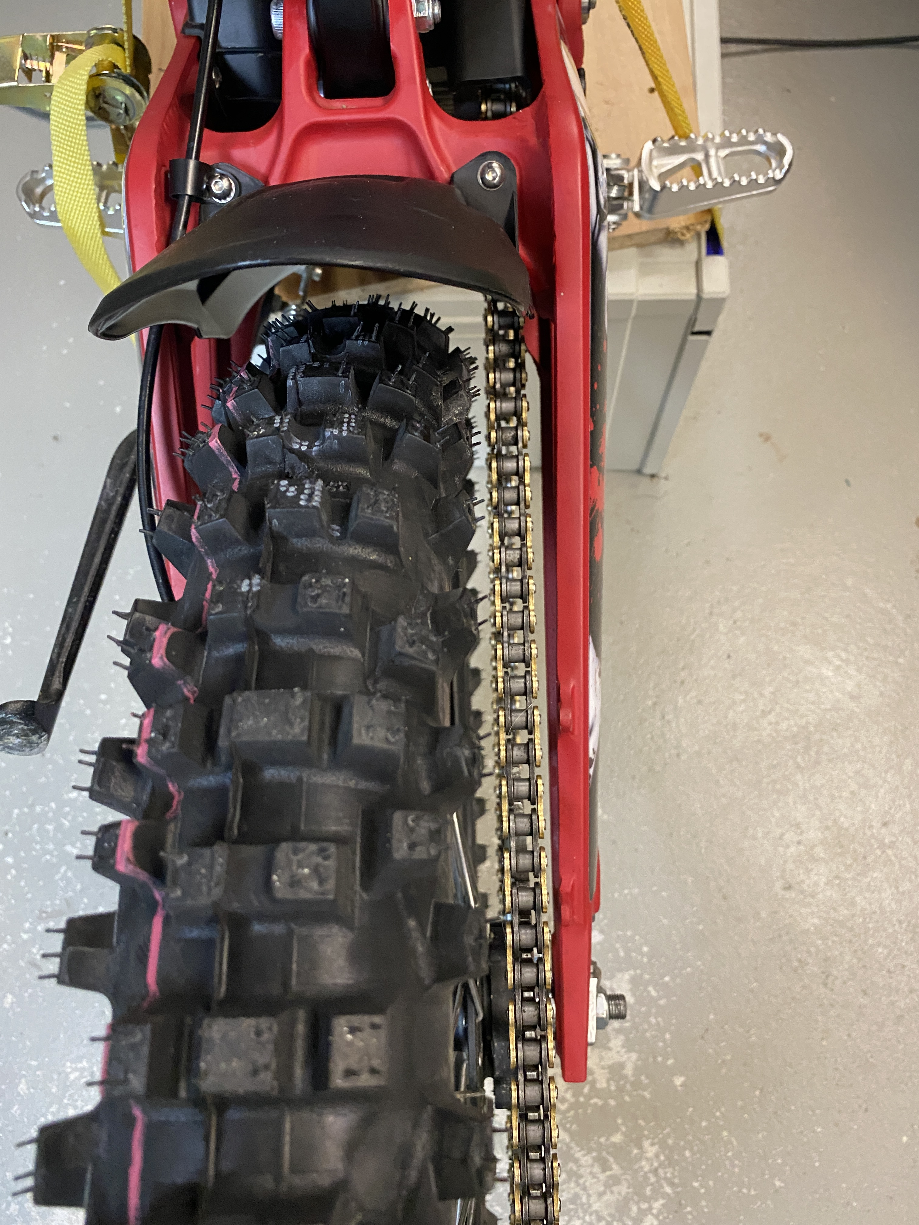

Anbei der Maxxis noch montiert, es hat mir keine Ruhe gelassen. Ausgereicht haben meine verstärkten Fahrradmontierhebel da hätte ich mir echt Nerven sparen können
Gewicht ist 2850g, der MX wiegt 150g weniger. Abstand zur Kette ist ca 8 mm, also easy

2.850g für den Maxxis 7304?
2.700g für den Pirelli MX32?
Den Pirelli hab ich mit 2.500g gewogen und bei dem 7304 habe ich die Info mit 3.100 - 3.200g.

Die Werte sind korrekt, ich denke es wird zum einen eine Streuung in der Serie geben also auch in der Eichung meiner 15€ Küchenwaage

Glaube ich nicht, mir hat Maxxis (siehe vorne) 2,83 meine ich angegeben und so in etwa habe ich auch beide gewogen, also ziemlich genau, waren meine ich 2,85 oder so, so große Abweichungen haben die nicht in er Serie, mal 50/100 Gramm vielleicht, aber nicht 300.
