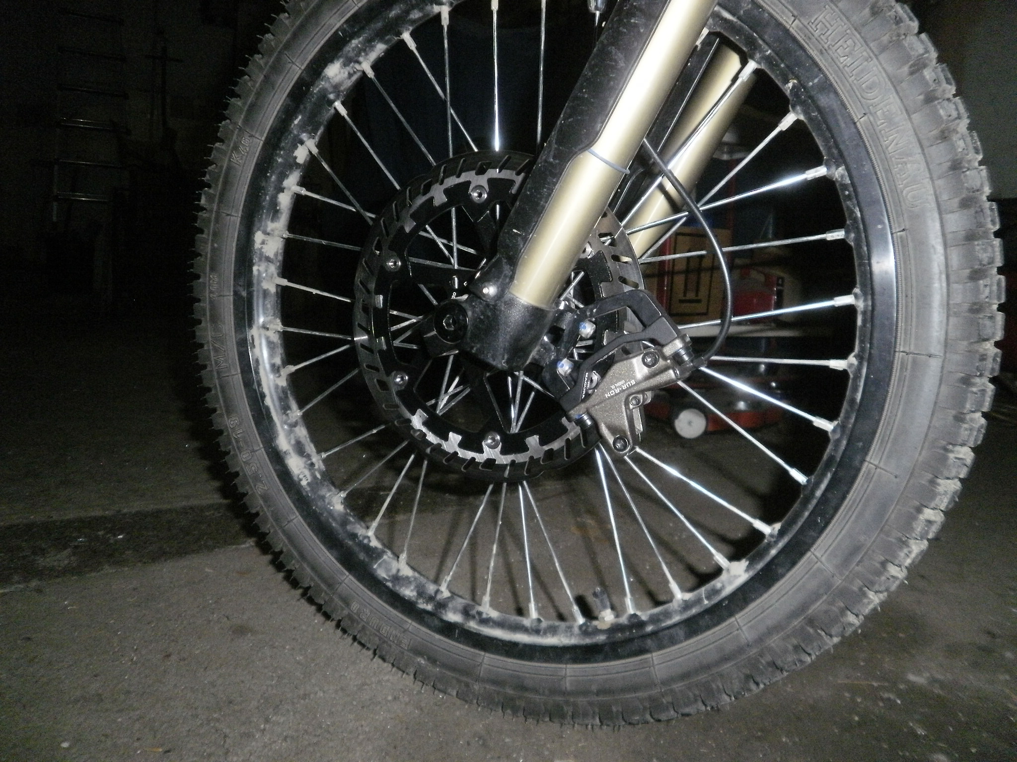

wuste gar nicht das es eine solch große bremsscheibe im mtb-bereich gibt :roll:
mach bitte mal ein größeres bild davon und vom satteladapter !
da bekommt man aber so langsam bange um die befestigung des sattels und der gabel.
wenn ich an die 2 M6 schrauben denke am gabelholm. :shock:
aber wenns bei 203 er scheibe in org. geht, sollte es schon gehen,
ich habe ja auch zumindest auf 220 er umgerüstet.
aber einige gabelhersteller sagen strikt nein!
gruß.

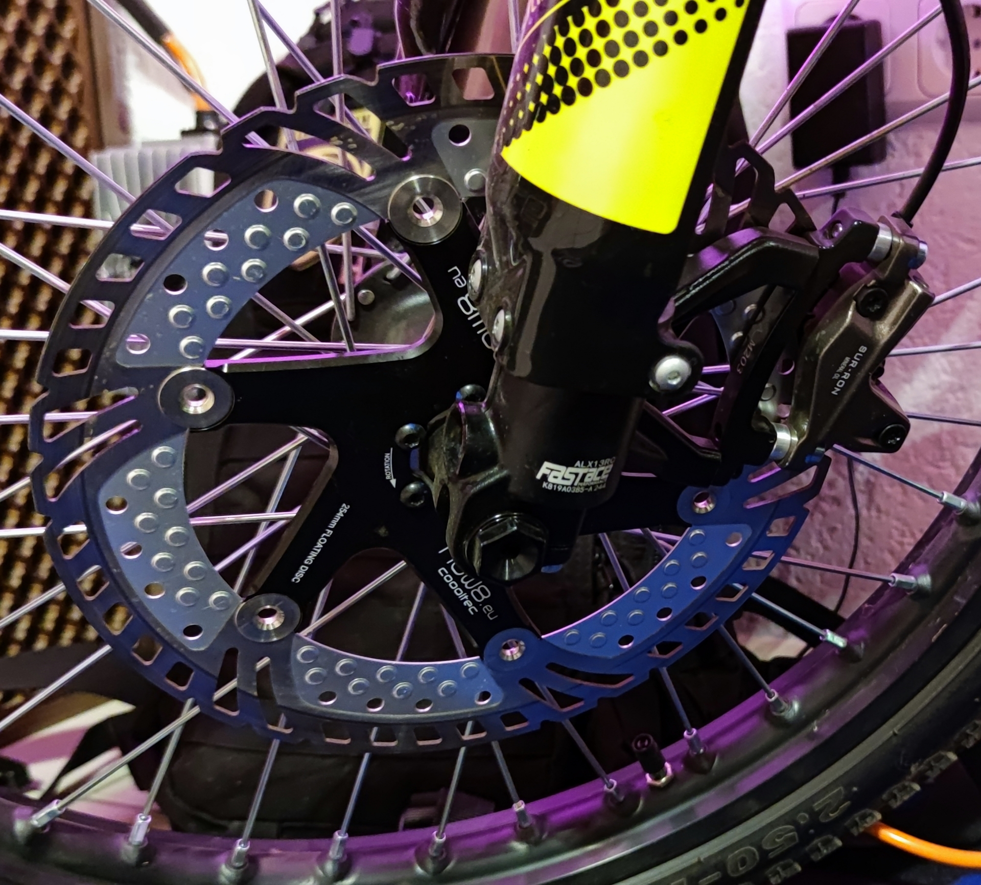

https://jofiba-bicycles.com/SUR-RON/sho ... e--adapter
Das ist die Bremse inkl. Adapter. Habe Sie auch dort gekauft. Allerdings passt der Adapter nicht auf die FastAce Gabel weil die PM-Aufnahme
von dieser zu hoch ist. Habe dann einen anderen Adapter bekommen und mir noch zwei Buchsen gedreht um den Abstand einzustellen.
Ist schon eine große Bremse. Schleift dadurch auch leichter bei Kurvenfahrten durch die verwindung der Gabel.
Haltbarkeit habe ich getestet. Hält :D

horst61 hat geschrieben:
Mi 21. Apr 2021, 18:20
gruß.
Guden,
hier das große Bild der Bremse. Habe noch zwei Distanzbuchsen gedreht damit das passt. Hält jetzt seid 150km ohne Probleme oder gelöster schrauben.
horst61
Beiträge: 364
Registriert: Fr 28. Feb 2020, 06:21
Roller: sur ron
PLZ: 67067
Re: Eure letzte Ausfahrt - Bilderthread
Beitrag von horst61 »
ich sehe eben erst das du auch eine andere gabel hast !
ist die bremssattelaufnahme am gabelfuß angegossen ?
(also ohne adapter natürlich)
bei mir sieht das nämlich so aus, adapter auf postmount am fuß angeschraubt,
und dann wegen der größeren scheibe noch ein magura adapter.
und die schrauben an meinem gabelfuß meinte ich !
um so größer die scheibe, umso größer wird der hebelarm und damit
auch die kraft die an den schrauben reißt ! :shock:
scheinbar haben jetzt die 21 er modelle eine fastace gabel und keine dnm ?
gruß horst.

Die Postmount Aufnahme ist angegossen. Original ist der Bremssattel ohne jegliche Adapter direkt an der Gabel verschraubt.
