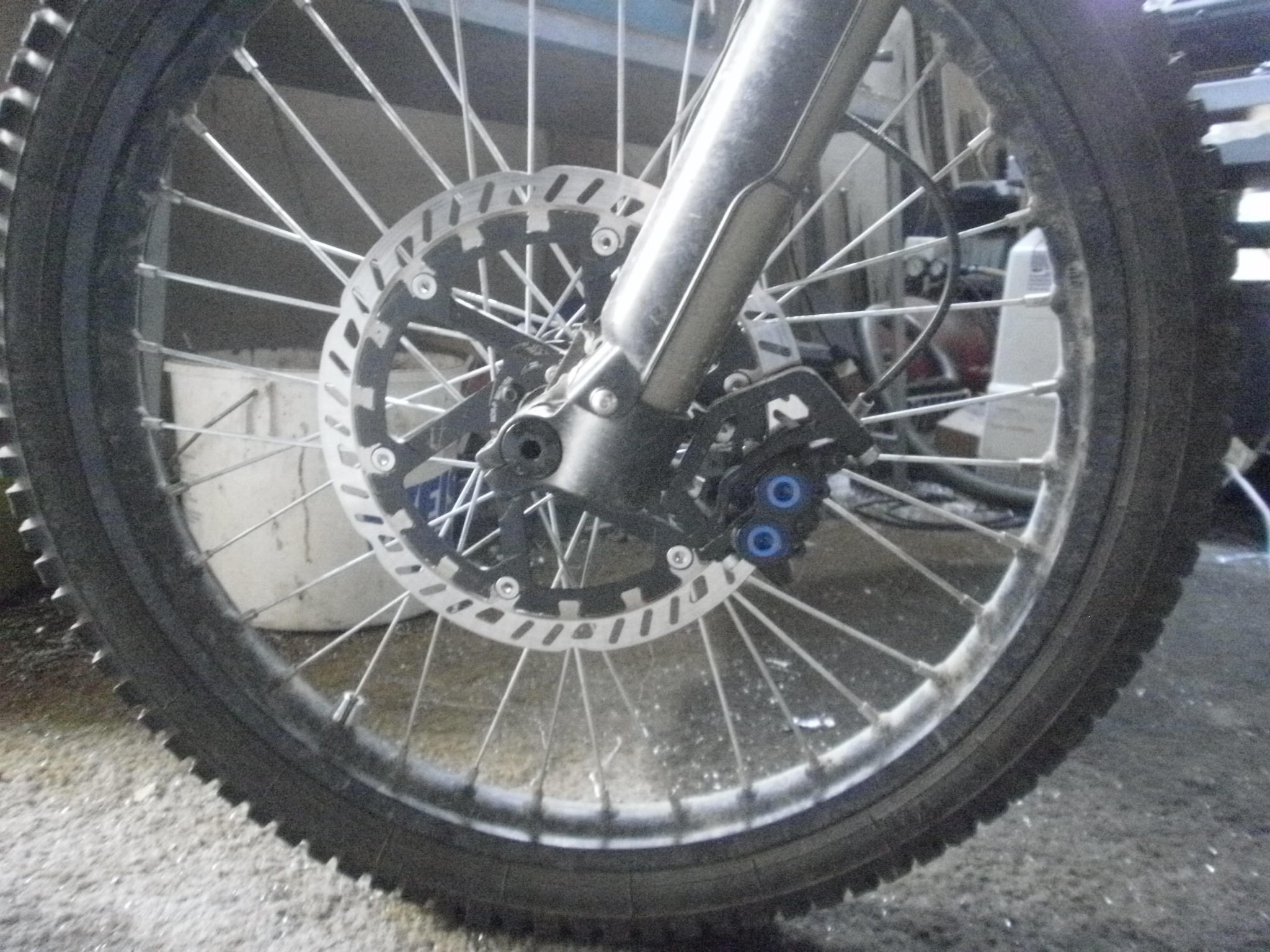

Fahre nun hinten mit der Magura MT5. Guter Druckpunkt und schön dosierbar. Das kann die Originalbremse, wenn sie denn funktioniert, ähnlich. Auf jeden Fall habe ich nur einmal entlüftet und war sofort erfolgreich. Mal sehen wie sich das über die Zeit entwickelt.
Der Monoblock Bremssattel macht einen deutlich wertigeren Eindruck, als der von Sur Ron. Der Hebel mit Plastik-Gehäuse sieht allerdings billiger aus als der originale. Der Hebel könnte auch etwas länger sein, wegen dem Schaltergehäuse ist der weiter rechts montiert als bei einem MTB.
Bei Gelegenheit werde ich den original Bremshebel an dem Magura Sattel testen. Mit Blockierer ist ja im Originalzustand alles in Ordnung, also scheint es nicht am Hebel zu liegen.

Wir haben heute noch mal zu dritt getestet. Die Magura ist definitiv besser, als die beste unserer Sur Ron Bremsen. Und mit der Grifflänge habe ich mich inzwischen angefreundet. Das passt genau, um mit einem Finger zu bremsen. Das will ich nicht mehr missen.
Der Umbau der Vorderradbremse auf Magura ist so gut wie sicher.

Kann der MT5 Sattel einfach auf die Originaladapter vorn und hinten?
horst61
Beiträge: 361
Registriert: Fr 28. Feb 2020, 06:21
Roller: sur ron
PLZ: 67067
Re: Sur Ron Probleme mit der Bremse - kein Druckpunkt
Beitrag von horst61 »
ja, mt5 sattel passt auf org. aufnahme !
ich fahre die magura zange jetzt mit 220 scheibe vorn und
org. surron hebel.
magura hebel gefällt mir gar nicht :roll:
shimano-hebel hatte ich noch in betracht gezogen aber der funktioniert nicht so recht
mit meinem magura e-gasgriff der ist zu breit (hebel dann zu kurz)
auserdem störte mich 2-verschiedene handhebel zu haben, denn
mit der org. hinteren bremse bin ich sehr zufrieden, die bleibt wie sie ist !
vorne wollte ich mehr bremskraft ist mit der magura jetzt auch gut.
es giebt ja längere magura hebel für den der es braucht.
die kombination magura sattel mit
org surron hebel funktionierte mit dem shimano pin und olive BH 59
und shimano bremsleitungs-schraube.
so konnte ich die surron bremszange mit leitung unbeschädigt lassen
und kann sie jedezeit wieder montieren oder mit anderen hebeln kombinieren :D
jetzt bin ich mit der bremse zufrieden, obwohl ich sagen kann
das ich mit der orginalen und guten bremsbelägen auch zufrieden war,
hatte aber mit den bissigen bremsbelägen auf der magura scheibe oft
heftige geräuche die ich einfach nicht weg bekommen habe.
gruß horst.
