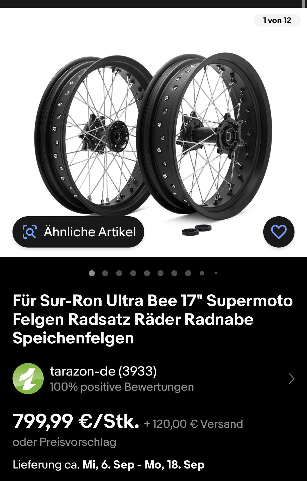

Re: Sur-ron Ultra Bee Supermoto
Beitrag von Surronster »
Auf eBay gefunden, ist der selbe Satz wie auf Alibaba. Preis ist ziemlich sportlich.

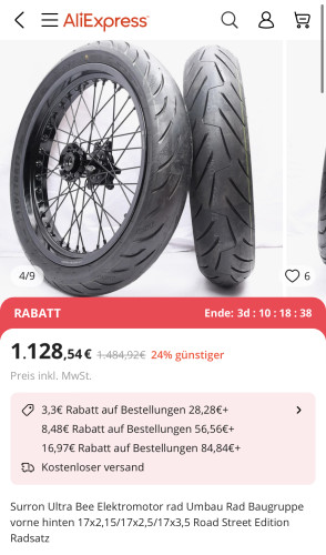

Folgendes Set auf Aliexpress gefunden. Ich hoffe ja immer noch das Händler wie elmox ein Set aufnehmen als Importeur
NeoPostBoy
Beiträge: 152
Registriert: Mi 26. Jul 2023, 09:11
PLZ: 79***
Beitrag von NeoPostBoy »
Surronster hat geschrieben:
Do 24. Aug 2023, 22:45
Alter hört mal auf bei Aliexpress NoNames zu kaufen, das ist gefährlich...
