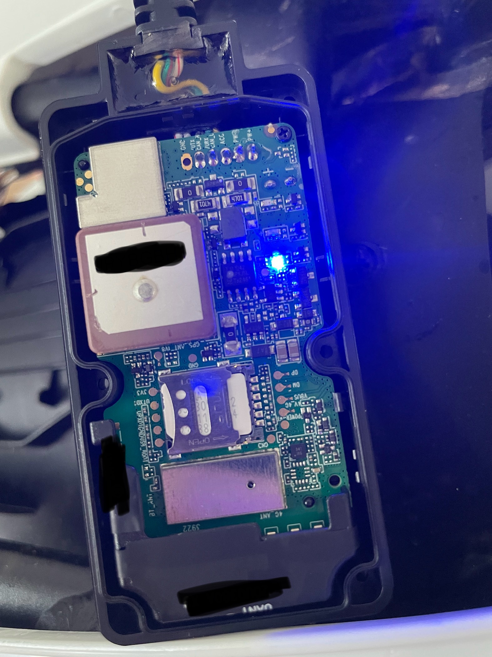

Ich habe zudem noch eine Antwort von Sur Ron bekommen:
Dear ...,
I regret to inform you that the APP you are using is currently still in development and testing phase and is not included in our products for sale. Customers can decide whether or not to use this APP based on their preferences, and the performance of this APP is unrelated to our products for sale, namely the E-Bike.
Regarding the T-Box, our headquarters preloads a small amount of data into the T-Box for testing purposes when it leaves the factory. After a period, once this data is used up, the motorcycle will no longer be able to connect with the APP via data traffic. Due to local legal restrictions, we are unable to provide any technical support for this.
If you have any other questions, please feel free to contact me.
Thank you!
Klingt für mich als hätten sie eine Prepaid Sim mit 500MB Datenvolumen reingesetztLieber ...,

Hmm klingt irgendwie interessant.
Schon mal jemand seine T-Box aufgemacht? Sonst versuche ich das mal. Evtl. Neue Sim rein und es geht wieder?!

Leute… da ist ja wirklich ne Sim drin. Hat noch wer eine zum Testen?!
Ich mein in Ernst, sollte es nicht wieder funktionieren wenn man dort irgendwie ne funktionierende SIM einsetzt?

Wie ich bereits zu Anfang vermutet hatte...
@Michels: wo sitzt das Ding?
