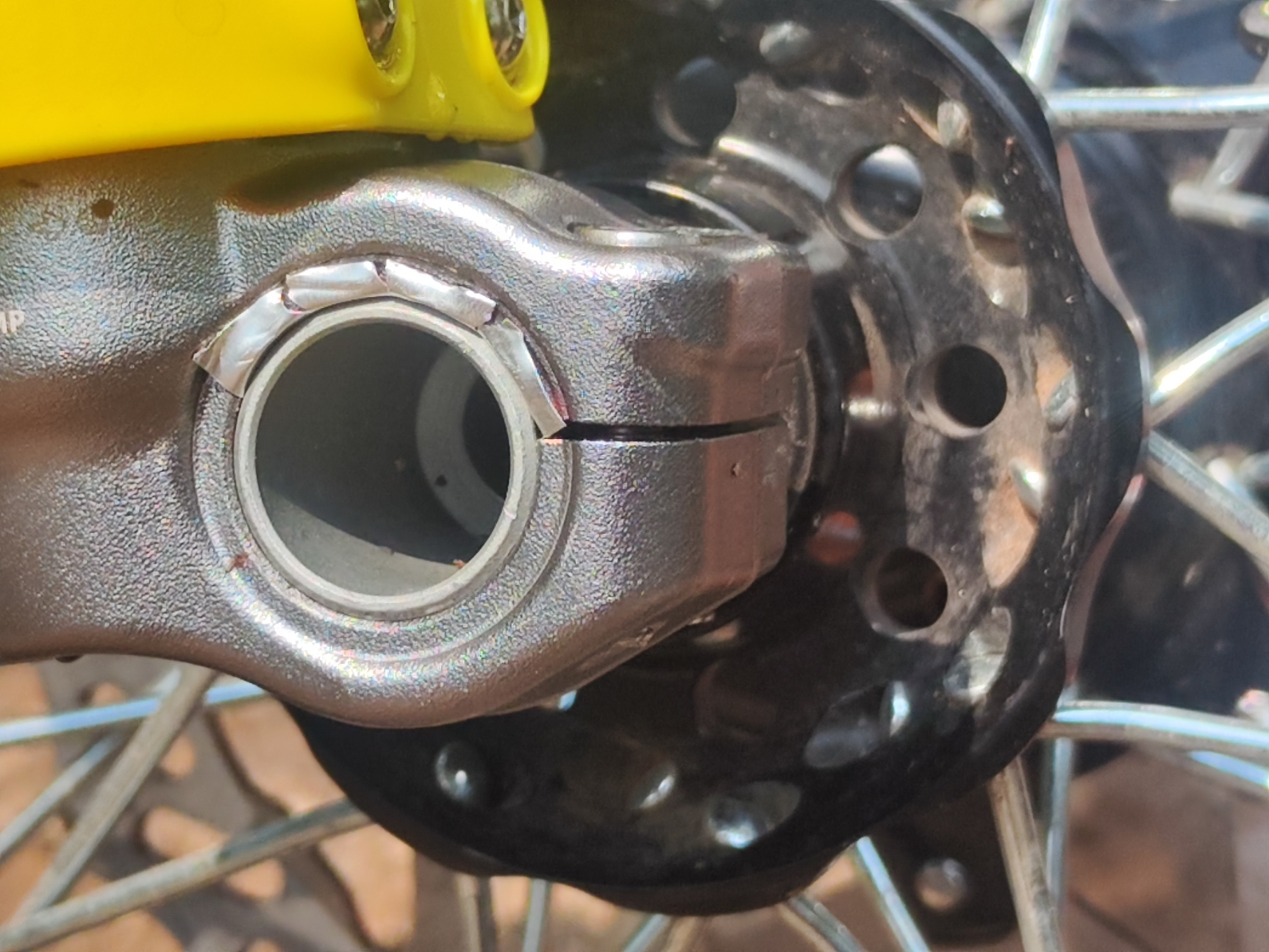

Es ist ein großer Surron Händler in Süddeutschland. Er hat sich das bei 2 vorhandenen Maschinen angesehen und meint die haben auch erhöhten Abstand und müssen mit erhöhtem Drehmoment angezogen werden.
Wie auf meinem Bild ein paar Beiträge höher zu sehen habe ich das etwas zu große Loch der Gabelfaust mit einem eingeschobenen dünnen Blech "passend" gemacht. Dadurch müssen die beiden Klemmschrauben oben links nicht so unzulässig fest angezogen werden.

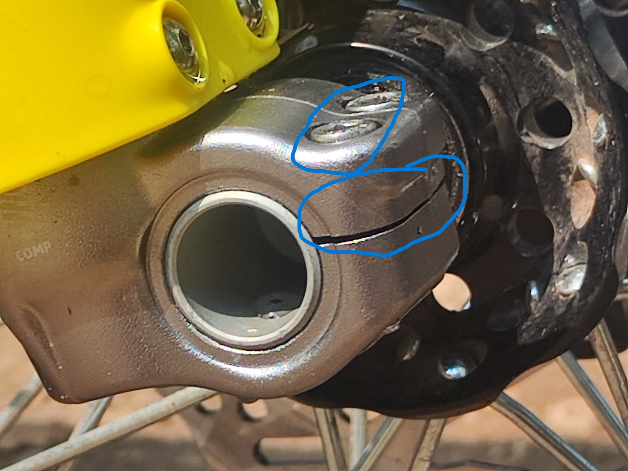

Hmm, achso das ist das Gewinde, ich dachte die Achse die im Gewinde wackelt, ist das Gewinde quasi ne Hülse? Dachte bei mir ist das fest im Gabelfuß, was anderes würde mich auch wundern. Hmm. Merkwürdig, was heißt unzulässig fest? ImZweifel geht das natürlich aufs Material, ist ja vermutlich nur Guss. :-/

Hier noch ein Bild der Gabelfaust: Die oben eingekreisten Schrauben sind fester als mit den angegebenen 15Nm angezogen und die Achse hält immer noch nicht richtig. Am unten eingekreisten keilförmigen Spalt ist erkennbar das die Klemmung zusammengezogen ist. So stark sollte die normalerweise nicht verformt sein.
Hier ist ein dünnes Blech zwischen Achse und Gabelfaust gesteckt damit es besser passt:

Zweites Foto, absoluter Pfusch. Das passende Blatt einer Fühlerlehre um die Achse legen ist auf jeden Fall besser, oder eine passende Buchse.
Gruß Conny

Dieser Murks gefällt mir auch nicht, aber das hält besser als auf dem ersten Bild und die Schrauben müssen dann auch nur normal angezogen werden.
Das verwendete Alu Dosenblech lässt sich einfach mit einer Schere zuschneiden und hat dann auch die passende Breite. Und mit einer Buchse ist das sicherlich schwierig da es sich nur um zehntel Millimeter handelt.

Eine Scheiße...
Wenn es so wenig ist, könnte man sonst nochmal Alufolie probieren die man gleichmäßig drumlegt, wird aber vermutlich nicht sauber reingehen. :-/ Ist dann Deine Version schon besser... Auf jeden Fall Mist. Würde evtl. von nem Schlosser o.ä. ne passende Achse machen lassen, das sollte ja nicht soo schwer sein!

Mit einer etwas dickeren Achse könnte man das passend machen, aber leider nur an einer Seite.
Die Achse wird direkt durch die Kugellager gesteckt welche den gleichen Durchmesser wie die linke Gabelklemmung haben. Da würde also eine dickere Achse nicht durch passen und die Kugellager lassen sich schlecht ändern.
