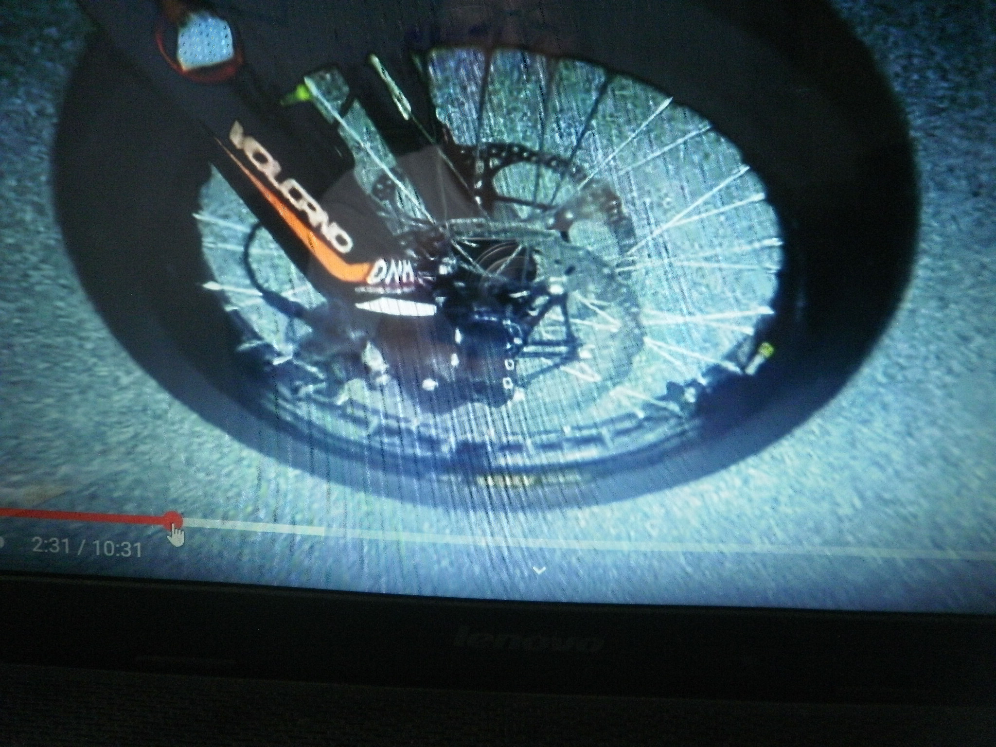

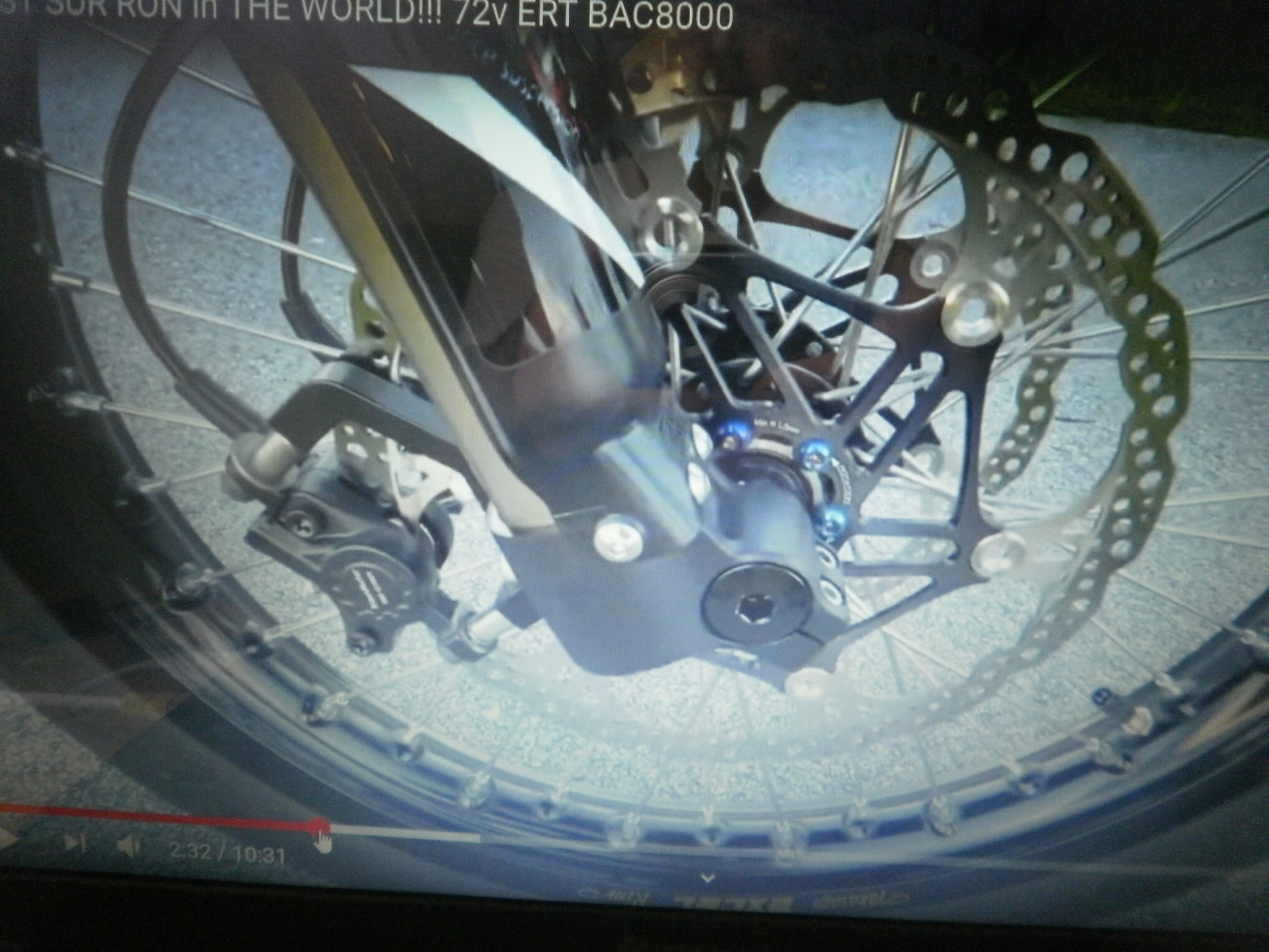

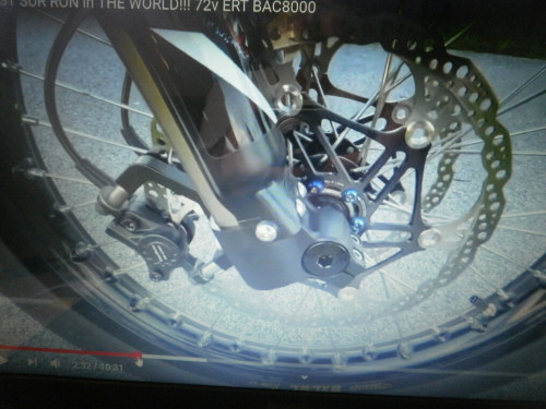

bilder der doppelscheibenbremse
leider sind
die bilder schlecht !
vom bildschirm aufgenommen.
das ist aber auch ein bike das über 80 meilen (ca. 128 km/h) :shock:
rennt, da kann man solche bremsen schon brauchen. :mrgreen:

Soso... :D
Interessant. Hat meine das auch? Kann sogar sein dass mir sowas schonmal irgendwo aufgefallen war, gibt's auch Downhiller dei sowas haben? Hmmm...

auf irgend einer messe oder ausstellung war mal ein downhiller so aufgebaut,

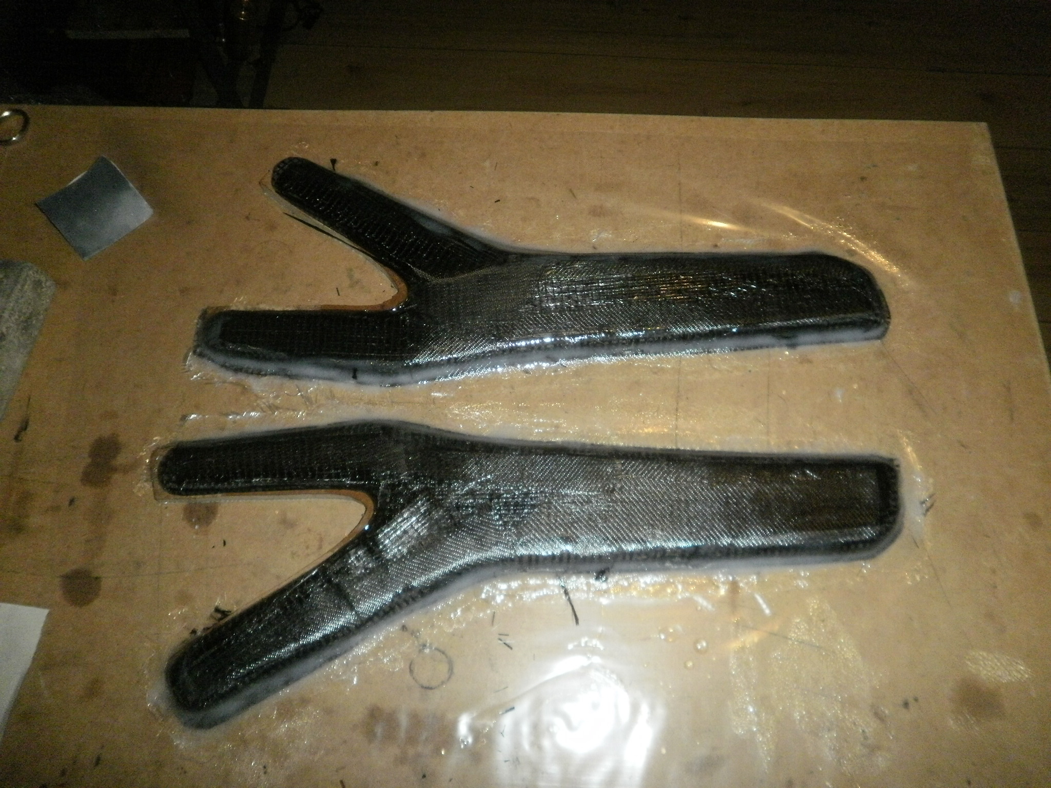

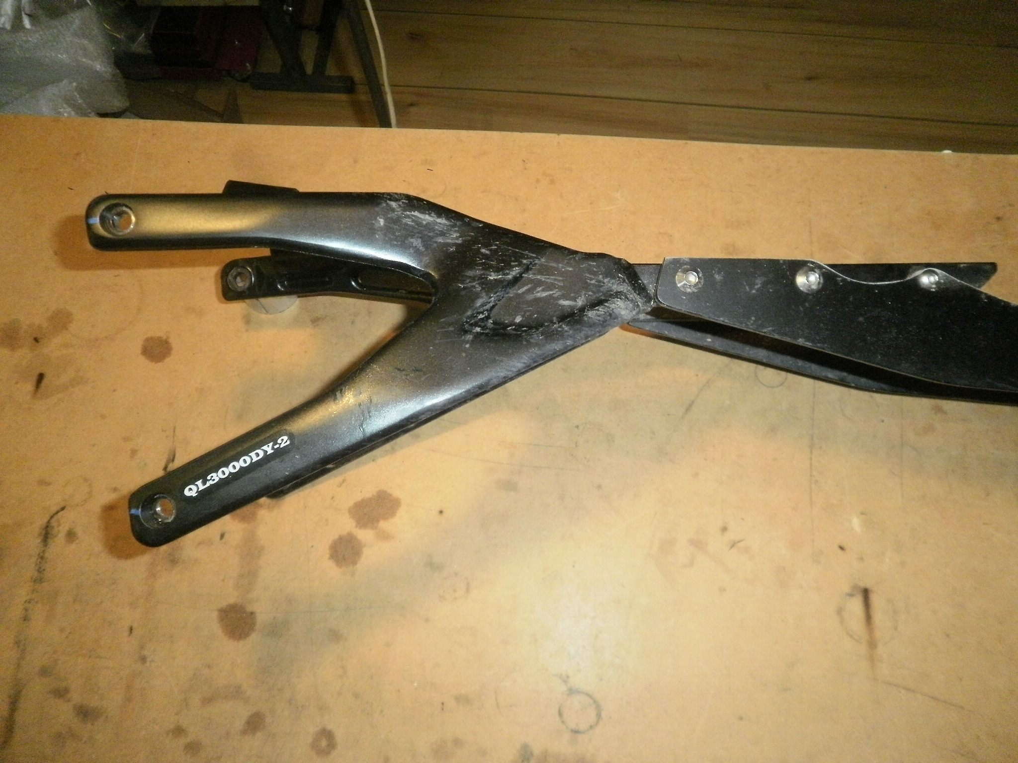

hier entstehen gerade die nagativformen für
die seitenteile des carbonheckrahmens.
die nach hinten gehenden ausleger müssen so hoch sein, weil da mein zusatzakku unter die sitzbank kommt. 8-)
im moment ist der ein 16s 6p, es wäre aber platz für mehr :mrgreen:
erstmal wird der übrige platz für reifenpilot und etwas werkzeug genutzt !
die sitzbank bekommt einen klappmechanismus, damitt ich da einfach dran komme.
gruß.

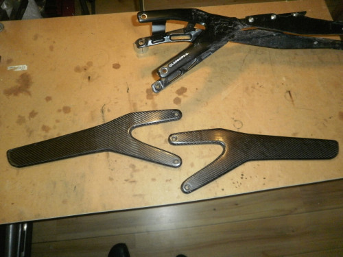

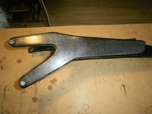

heute mal die beiden
seitenteile
nach dem backen aus den formen gezogen.
und mal über den org, heckrahmen gesteckt.
so habe ich mir das vorgestellt. ;)
ist noch viel arbeit bis der heckrahmen fertig ist,
aber ich bin zuversichtlich !
:D
gruß horst.

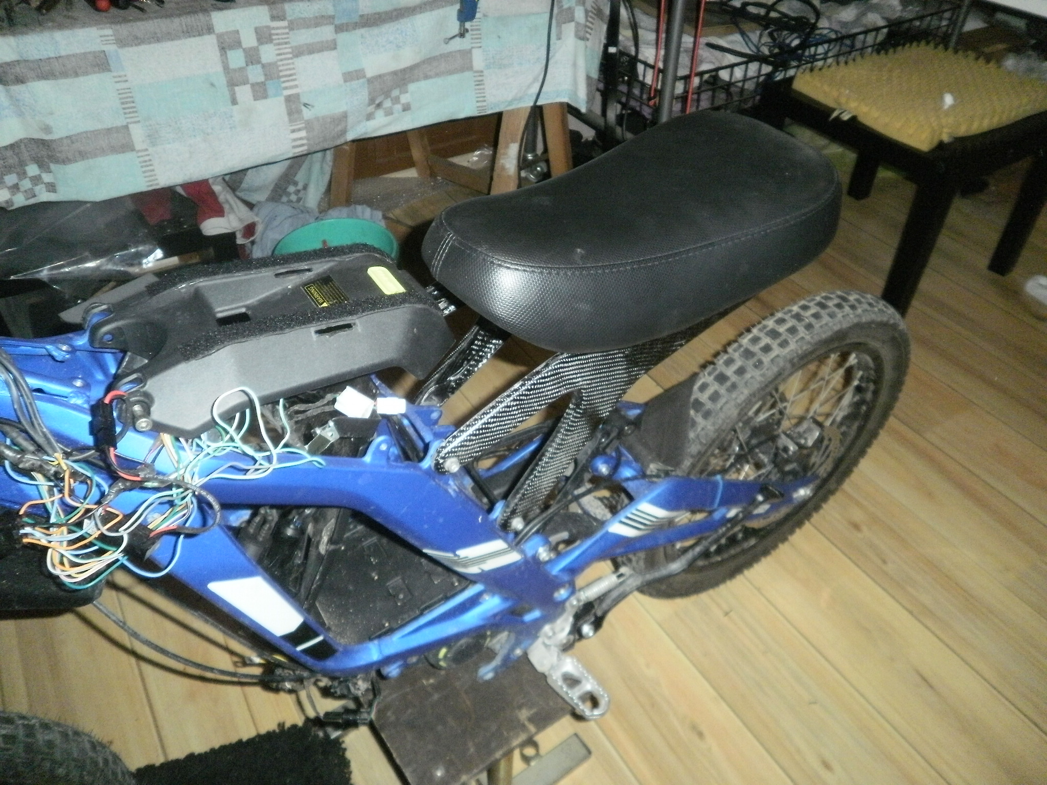

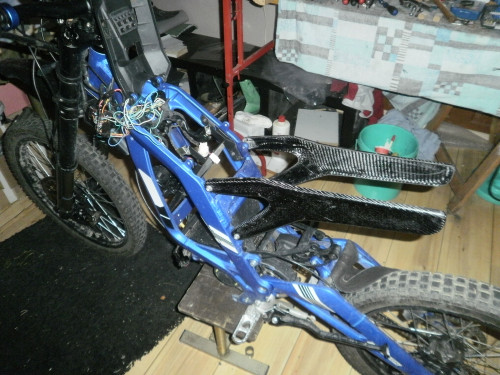

bei mir sieht es gerade kaotisch aus ! :shock:
am heck haben die anpassungen für den carbonrahmen angefangen
mann sieht da auch schon wo der platz für den zusatzakku und sonstiges ist.
und an der front alles ausgebaut und den kabelbaum zerfleddert.
das sind vorbereitungen für den einbau eines nucular controllers,
der ist aber leider alles andere als plug and play !! :roll:
den habe ich von jemandem abgestaubt der was von elektronik und controllern versteht !
war an seiner surron, aber alles eigenbau von ihm und leider wohnt der
viel zu weit weg von mir, als das er mir helfen könnte.
und über e-mail und so kapier ich das nicht :(
keine stecker oder sonstiges drann das irgend wie kompatibel mit der sur ron sind.
alles muß ihrgend wie angepasst werden !
ich weis echt nicht ob ich das hinbekomme. :?
und dann vieleicht noch programieren, oh mann !
der rahmen funktioniert so nur mit der breiteren sitzbank die ich letzten
winter schon gebaut habe,weil mir der arsch schon nach einer halben stund weh tat. :mrgreen:
geuß horst.

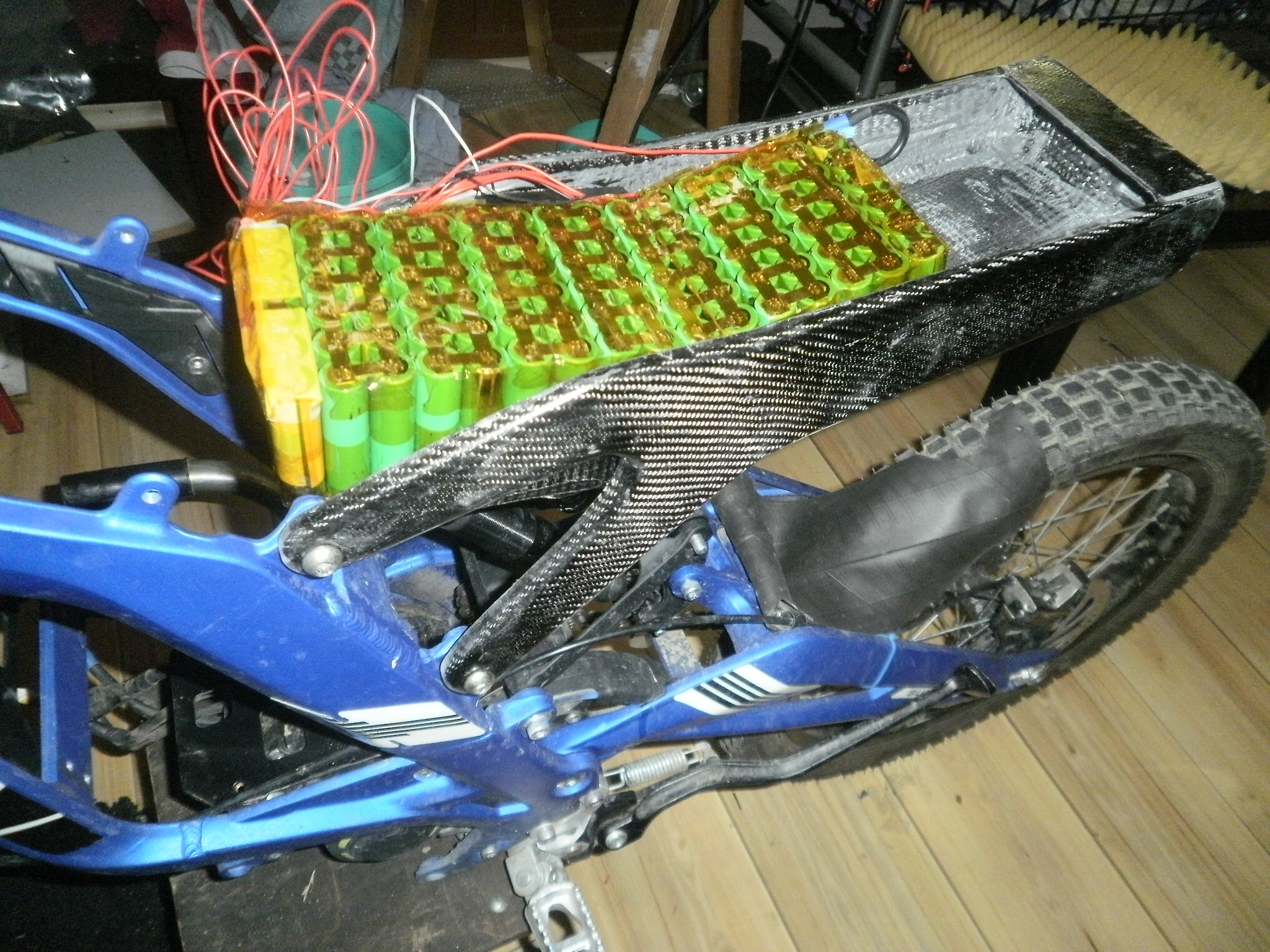

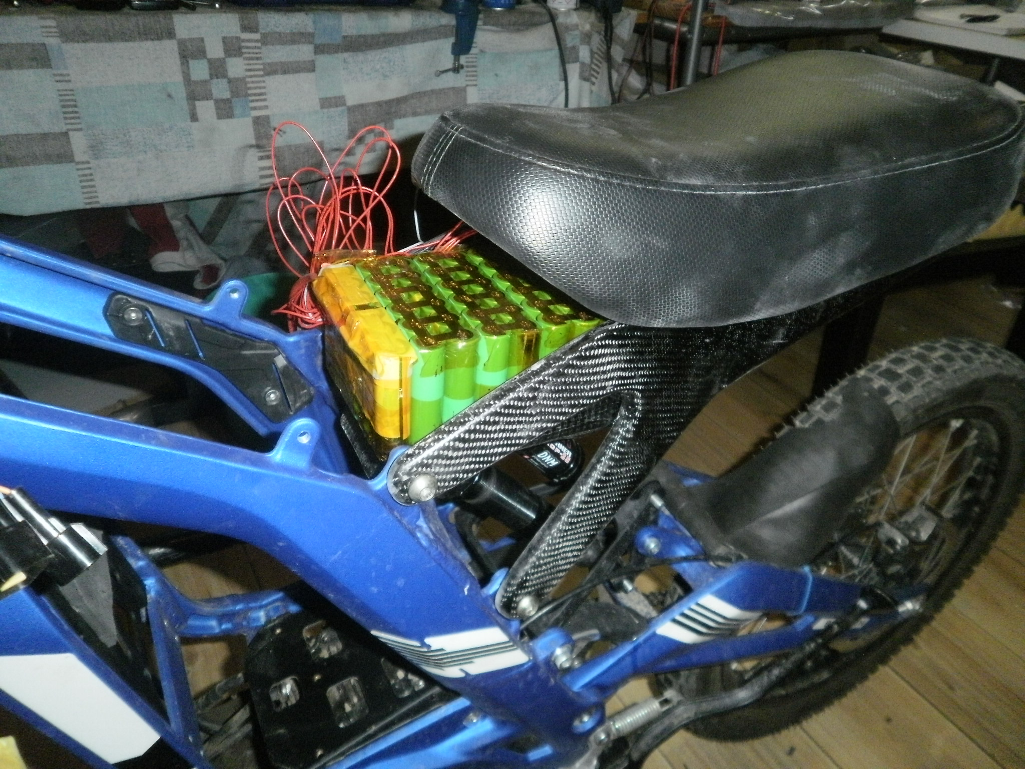

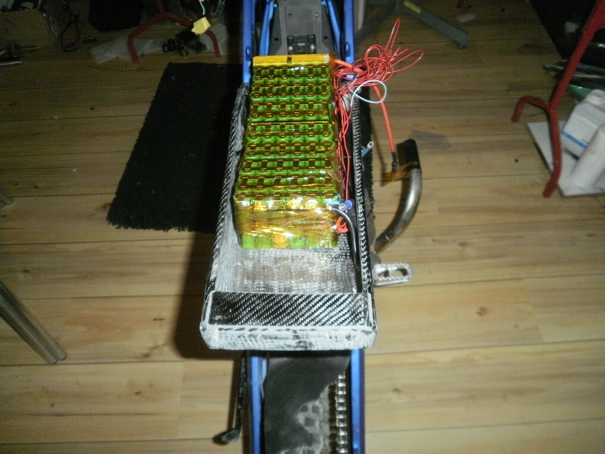

so will ich den zusatzakku unter die sitzbank packen.
es wäre noch platz für mehr ;)
aber das ist dann natürlich auch mehr gewicht !
nach hinten raus jetzt noch gepäckbrücke, fender und nummernschildträger und beleuchtung.
natürlich alles in carbon ! :mrgreen:
gruß horst.
Beiträge: 19286
Re: meine sur ron updates
Bedenke, dass der Schwerpunkt der Sur Ron mit dem großen Akku direkt unterm Allerwertesten ziemlich hoch wird. Das reduziert die Wendigkeit, Carbon hin oder her (ist übrigens sehr schön geworden :D )...
