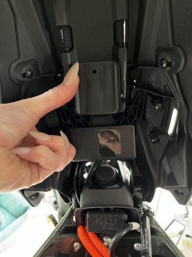

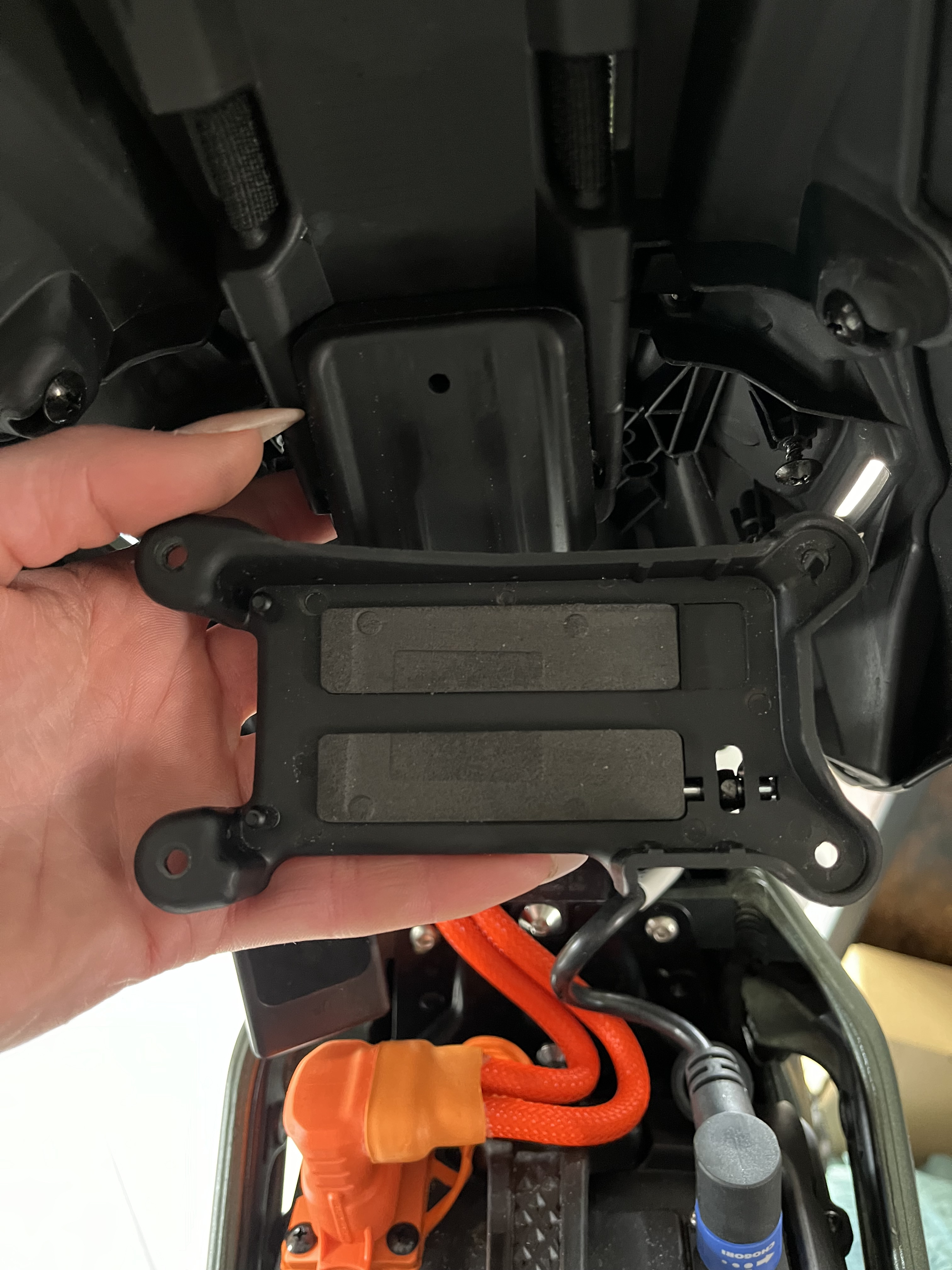

Hallo, ich habe gerade mal bei meiner Ultra Bee nach dem Modul geschaut und habe es unter dem Hydraulikdeckel über dem Akku gefunden.
Also man muss die vier Schrauben von dem Deckel lösen wo die Hydraulikstange dran ist.

Moin Moin, Erfolg auf ganzer Linie.
Hab gerade mit meiner Freundin, hier im Forum Schuma, bei ihrer Ultra Bee testweise eine andere funktionierende SIM eingebaut.
Kurz darauf, hat die rote LED für Batterie geblinkt was für „CAN message are normal“ steht.
Danach hat die grüne LED geblinkt, was für „The network is found“ steht. Also mobiles Internet funktioniert.
Und zuletzt hat die blaue LED von dauerhaft (suchen) auf blinkend umgeschaltet, was die gefundene GPS Position bedeutet.
Zeitgleich haben wir Ihre App gestartet, und innerhalb kürzester Zeit waren alle Daten wieder in der App.
Also es funktioniert nun wieder alles, tilt over, Vibration Alarm usw.
Wir sind nun super Happy und holen uns morgen erstmal 2 neue SIM Karten. Dann mache ich das bei meiner Storm Bee morgen auch.
