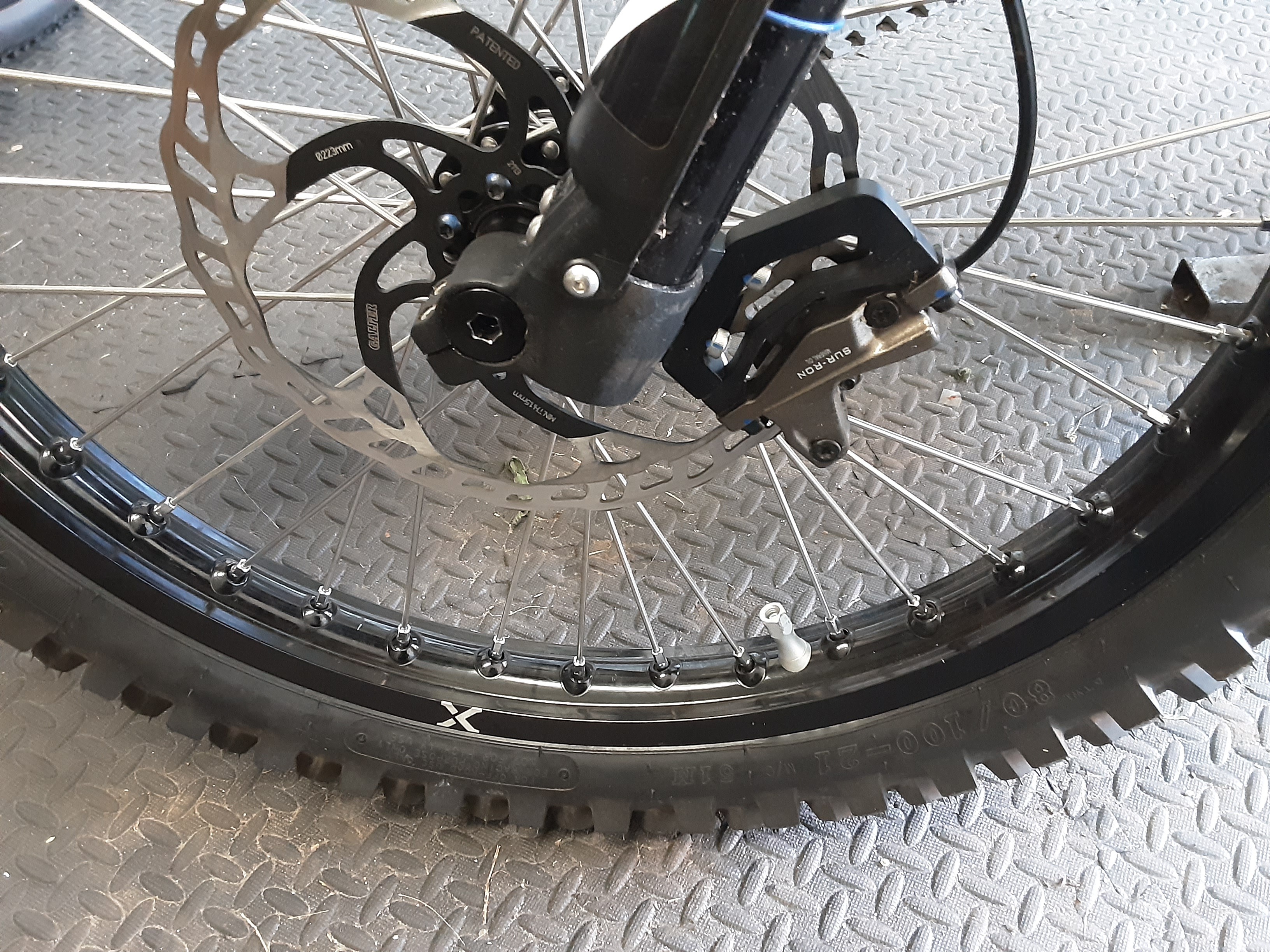

Serienbeläge vorne bei 1.200km erneuert, da kaum noch Bremswirkung vorhanden war.
Belagstärke war aber noch ca. 50%.
Bremse dabei entlüftet und Trickstuff 260Power verbaut.

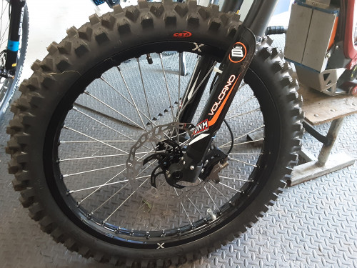

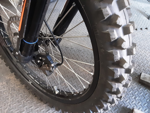

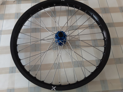

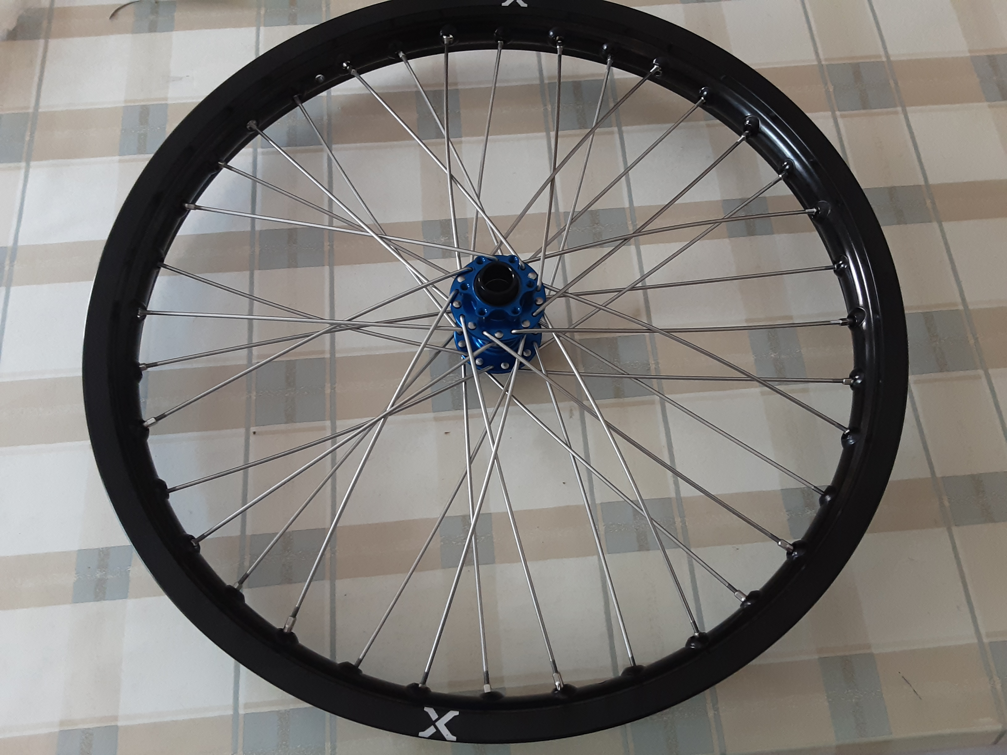

Re: Meine Sur-ron Offroad Performance und Upgrades
Moin!

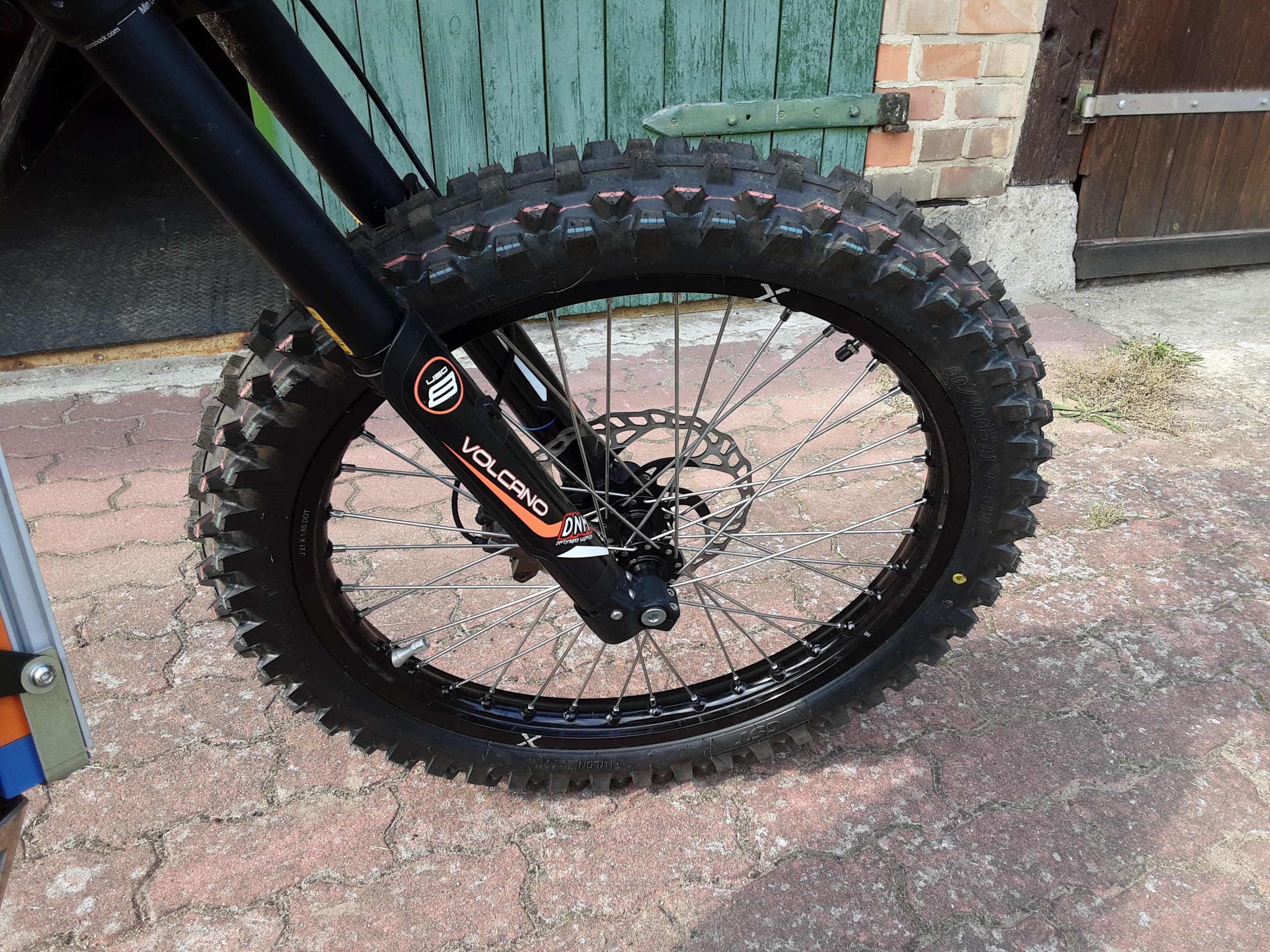

Hab jetzt das 21Zoll Vorderrad drin.
Eigenbau.
Xgrip Felge
Hope4 pro Standard
3,5mm Speichen
Schlauch
Reifenspanner
CST Reifen
Eigenbau.
Xgrip Felge
Hope4 pro Standard
3,5mm Speichen
Schlauch
Reifenspanner
CST Reifen
- Beiträge: 364
- Registriert: Fr 28. Feb 2020, 06:21
- Roller: sur ron
- PLZ: 67067
hallo, mike
zuerst wollte ich schreiben - schön gemacht
aber bei genauerem hinsehen !?!?
du hast falsch eingespeicht !!
du hast die unteren speichen ( an der radnabe weiter innen)
über die oberen gelegt .
sieht man auch daran das die speichen verbogen sind.
ob das jetzt so viel ausmacht ?
mag sein das es so in ordnung geht.
auf jeden fall aber respekt für deine tunigmaßnahmen und berichte bitte
über das fahrferhalten
gruß horst.
gruß horst.
