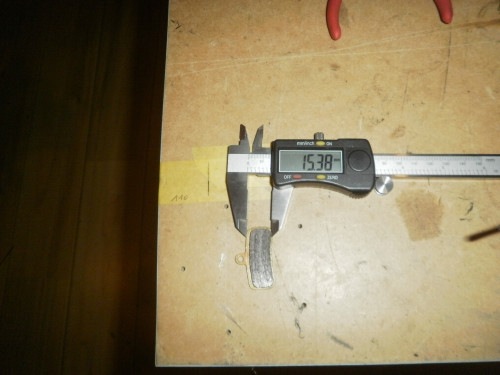

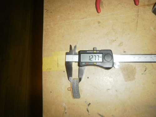

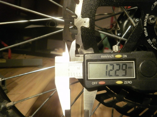

habe wegen der bremse mal genauer geschaut !
das viel breitere tragbild bei deiner magura scheibe, Ich schätze mal ca 15,4 mm,
muß mit deinen belägen zusammenhängen !
der von mir momentan gefahrene belag mist ca 12,8 mm
darum habe ich das tragbild bei mir mit etwa 12, 3 mm erst mal vernachlässigt.
wegen der 0,5 mm wollte ich erst mal den adapter nicht nachfräsen, ich war ja noch am teile
aussortieren,
werde ich jetzt aber wohl machen,
spätesten wenn ich anderen belägen die breiter sind ausprobiere !
wenn der von mir verwendete magura adapter jetzt bei anderen
nicht funktioniert, tut mir das leid, das war für mich zu dem
zeitpunkt wegen meines belages so deutlich nicht zu erkennen. :oops:
sorry !
gruß horst.

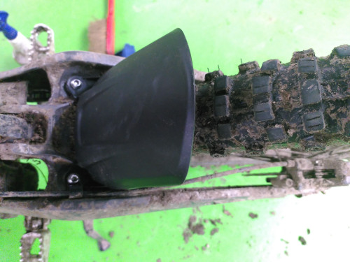

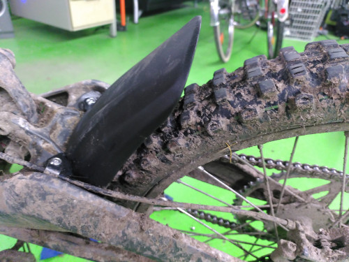

Nachdem ich daraufhin an der Gewichtsreduktion gearbeitet hatte:
Habe ich meine Bastellösung des hinteren Schutzblechs (Federbein) durch das hier ersetzt:
Ist zwar recht kurz, scheint nach erstem Test aber lang genug zu sein, um zumindest das Tauchrohr des Federbeins zu schützen. Hatten mir die Belgier geschickt, nachdem der flexible Gummischutz gar nicht montierbar war an meiner Version. Weiß gar nicht ob der original von sur-Ron ist (ich meine die behaupteten sowas). Hatte auf jeden Fall gesehen, dass Gruber Parts den auch hat - überlege von denen die langen Kennzeichenhalter zu versuchen, leider scheinen sie nicht mehr bei eBay zu verkaufen und deren Seite ist aus meiner Sicht unterirdisch... - hat jemand Erfahrungen mit dem? Gibt ja leider kein Bild einzeln.
