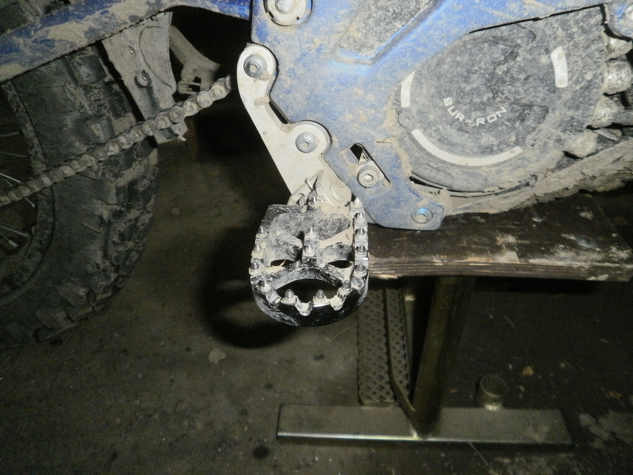

das erste waren andere rasten.
nach dem ich mich schon länger über die doch etwas
rutschigen org rasten geärgert habe, musten die getauchscht werden.
länger abgehalten hatte mich meine nicht plug and play passenden china-rasten
für ca. 30,-€
da hatte ich mir eingebildet die passen gleich !
material und verarbeitung sind allerdings gut !
letztendlich hat es dann nur eine halbe stunde gedauert bis sie
an meinen schon länger wegen der position geänderten rastenplatten montiert waren. das funktioniert schon mal gut !

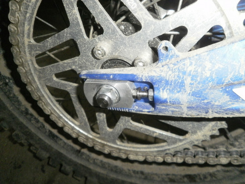

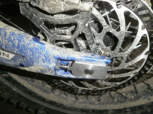

auf der linken seite gegenhalten beim öffnen oder schliesen der radachsenmutter geht gar nicht.
ich habe eine neue radachse aus titan angefertigt mit 2 neuen achs-spanner-blöcken (was ein wort
auf der linken seite fest mit der achse verbunden (gesicherte presspassung) und rechts wie üblich.
jetzt brauche ich nicht mehr gegenhalten wenn ich die mutter anziehe.
auserdem habe ich die böcke erst mal sehr lange gelassen, der hintergrund ist der,
das ich die böcke vorn und hinten verschieden ablänge und dann umdrehe, um beim wechsel des offroad-
gegen den straßenreifen-radsatz, die unterschiedliche übersetzungen haben,
nicht immer mit den kettenspannern korrigieren muß.
kette wechseln muß ich natürlich trotzdem.
das sieht im moment noch etwas grob aus.
sauber bearbeiten werde ich die böcke erst wenn ich die ablängmaße genau bestimmt habe ! das erleichtert mir die arbeit beim radwechsel !
auserdem ist das ganze dank titan achse und spannschrauben jetzt 1/3 leichter

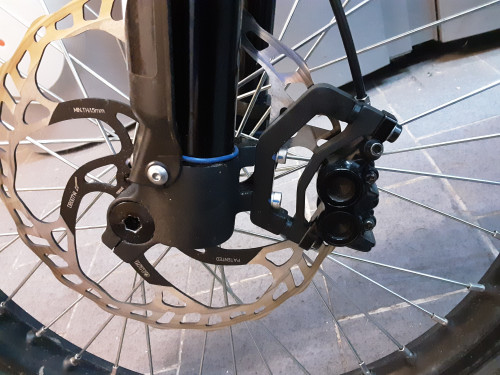

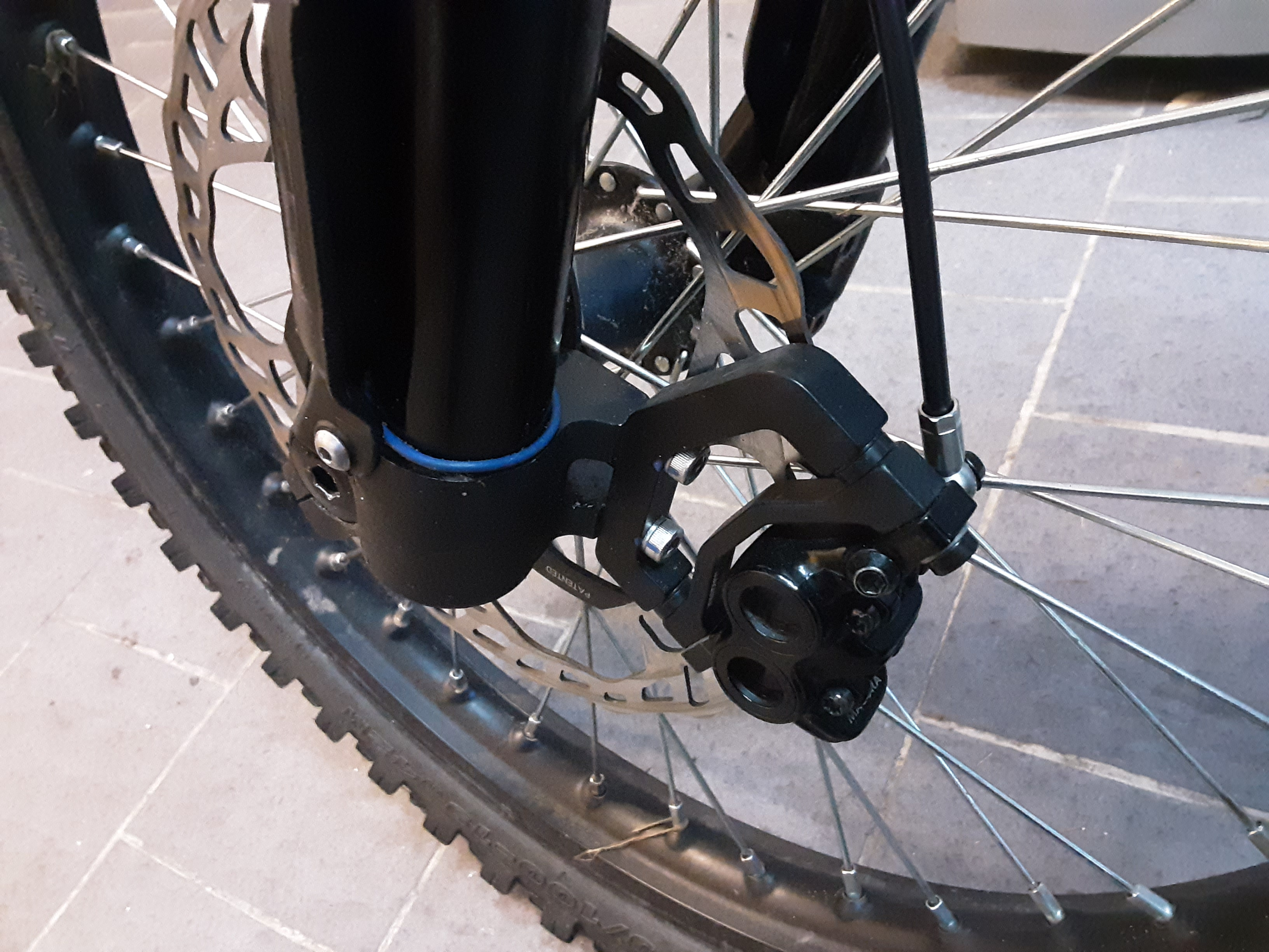

Thema Bremse vorn
GALFER 223 Scheibe plus QM 40 mit Originalsattel
Habe jetzt vorn auf die Magura MT 4 getauscht.
Musste allerdings noch 2mm Scheiben unter den Adapter legen,,um Anschlag der Scheibe am Sattel zu vermeiden.
Hält sowas oder muss ich das zurückbauen. Habe schon überlegt, die Originalscheibe mit MT4 zu nehmen und den Rest wegzulassen.
Hat jemand Erfahrungen Tipps? Danke!

hallo,
mit deiner zusammenstellung (wirklich die kleine 2-kolben mt 4 ?)
und 223 er galfer scheibe habe ich keine erfahrung,
aber wegen der befestigung auch keine bedenken, das sollte
ohne probleme funktionieren !
mache bitte mal ein bild interesiert mich wie das aussieht
sie dir mal auf seite 4 ganz oben die bilder des doppelscheiben umbaus an.
die langen hülsen die der verwendet finde ich schon abenteuerlicher und hält auch problemlos.

Moin Horst!
Danke, das macht mich sicherer.
Da ja viele 220er Scheiben plus Adapter fahren, wird es bestimmt gehen.
Hatte auch das windige Bild mit den Hülsen im Gedächtnis.
Anders als bei der Benziner, bremse ich sehr viel hinten.
Nur an den spitzen Kurven meiner Crossbahn muss ich auch vorn dran.

hallo,
das ist eine 4-kolben magura (auf jeder seite der bremsscheibe 2 kolben
eine 2 kolben hätte auf jeder seite nur 1 kolben)
warscheinlich eine mt5 oder mt7.
die speziellen scheiben die bei den schrauben dabei sind gehören unter
den schraubenkopf um das schräge aufsitzen auszugleichen.
das entsteht weil der Qu40 adapter vorn und hinten unterschiedlich hoch ist.
besser wäre gewesen diese scheiben unter den schraubenköpfen zu lassen und ander scheiben zur
distanzierung zu nehmen .

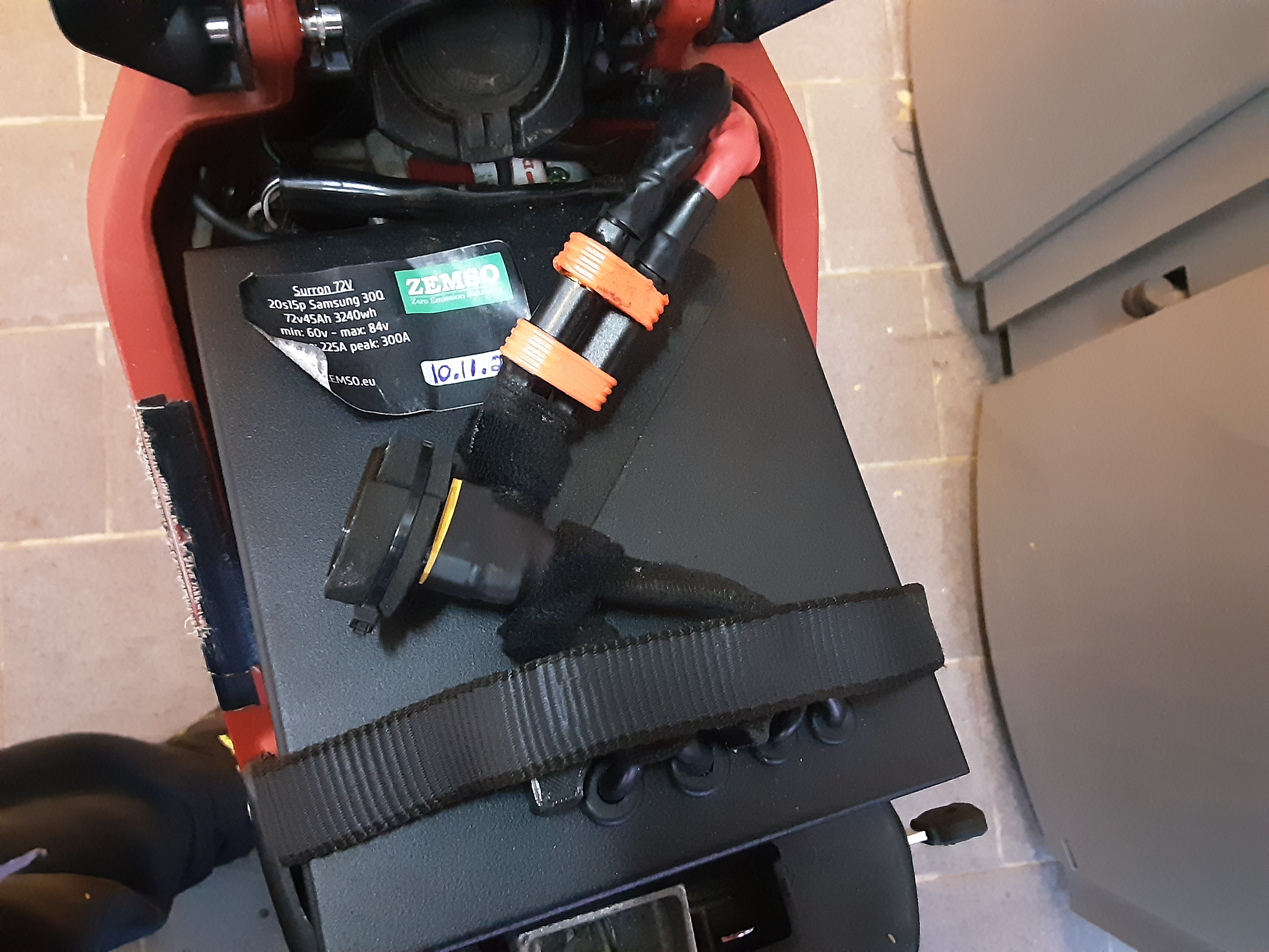

um deinen neuen akku beneide ich dich
mit wieviel ampere oder watt fahrst du den maximal ?
wie ich sehe hast du auch noch alles orginal,
also stecker, kabel und sicherungsautomat !
ich glaube du sagtest, das du auch gar nicht so extren hohe ströme fahren willst und
mehr auf erhöhte reichweite wert legst.

Moin Horst!
Das mit den Scheiben hab ich mir gedacht.
Aber mit 3 Unterlegscheiben im Zwischenraum hätte es noch murksiger ausgesehen;-)

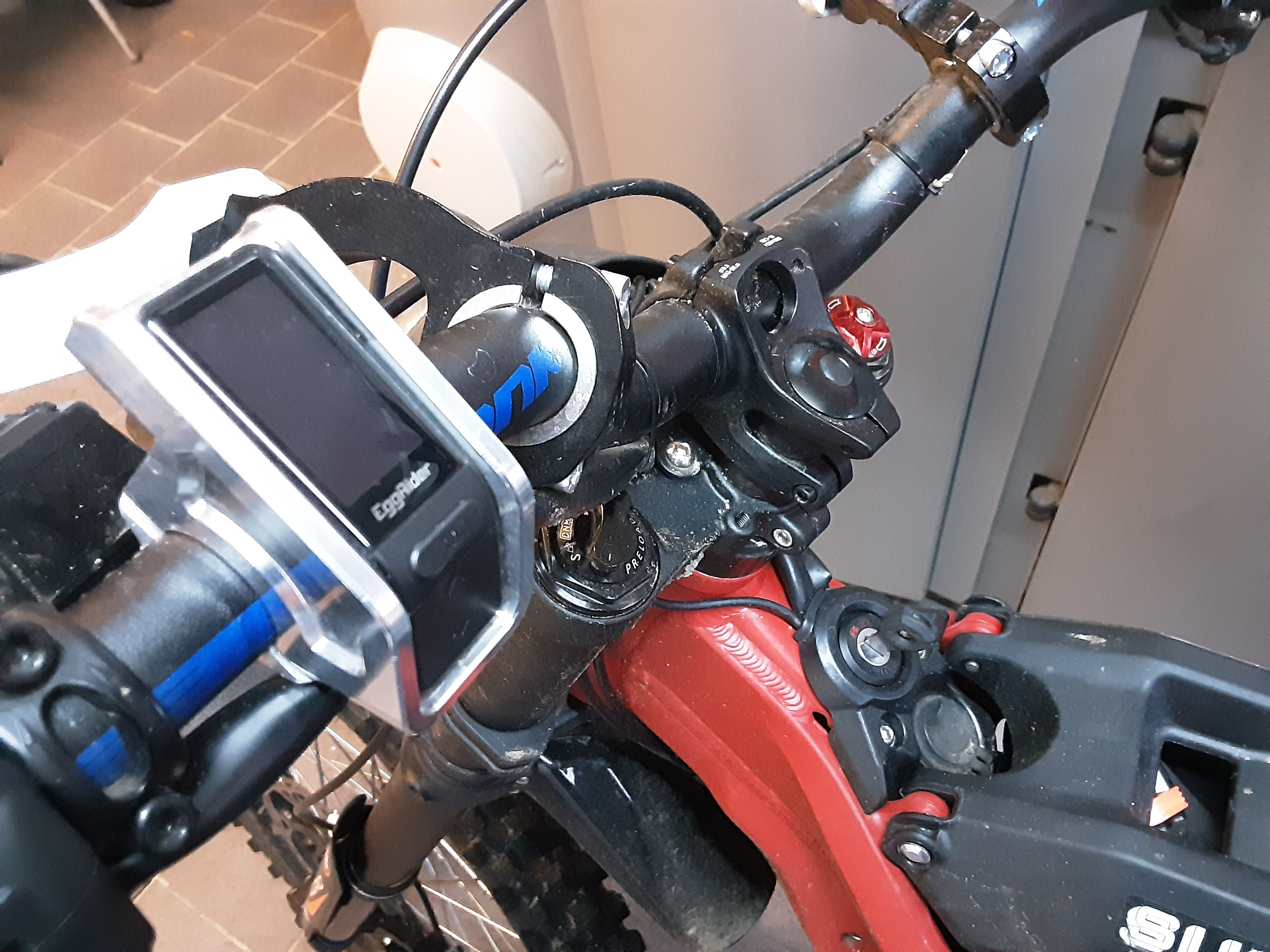

Ja, hab vom Kabelbaum nur wenig rausgeschmissen.
Kippsensor kommt noch weg.
Ich muss da eh ran, weil ich das Batterieanschlusskabel tauschen muss.
Es war am Originalakku an Minus etwas warm geworden und angeklebt.
Beim Trennen ist der Mantel vom - Kontakt am Akku geblieben, so dass der am Stecker jetzt nackt ist.
Ich habs reklamiert, aber erwarte nix.
Am BAC 4000 ist Pmax auf 21Kw eingestellt, das wäre dann in Level 9 Höchstleistung.
Da hab ich Angst;-)
Bin bei meinen 3 Testfahrten in Level 5 gefahren und im Log des eggriders waren 11kW max zu sehen. Nur kurz natürlich.
Bei Testfahrt 2 ging ja dann auch der Originalzahnriemen flöten, okay etwas über 1000km. Dann durfte er.
Ich vermute, dass ich in Level 5 im Gelände mindestens 50km in 90min fahren kann.
32km in 1h hatte ich schon aber da waren 15km Crossbahn dabei. 27% Restakku.
Da geht durch dauerndes Beschleunigen natürlich mehr durch.
Mit dem Akku ist die Surron für mich fast Ersatz der 350er. Fahrwerk natürlich nicht.
Soweit erstmal.
Da hab ich Angst;-)
Soweit erstmal.
