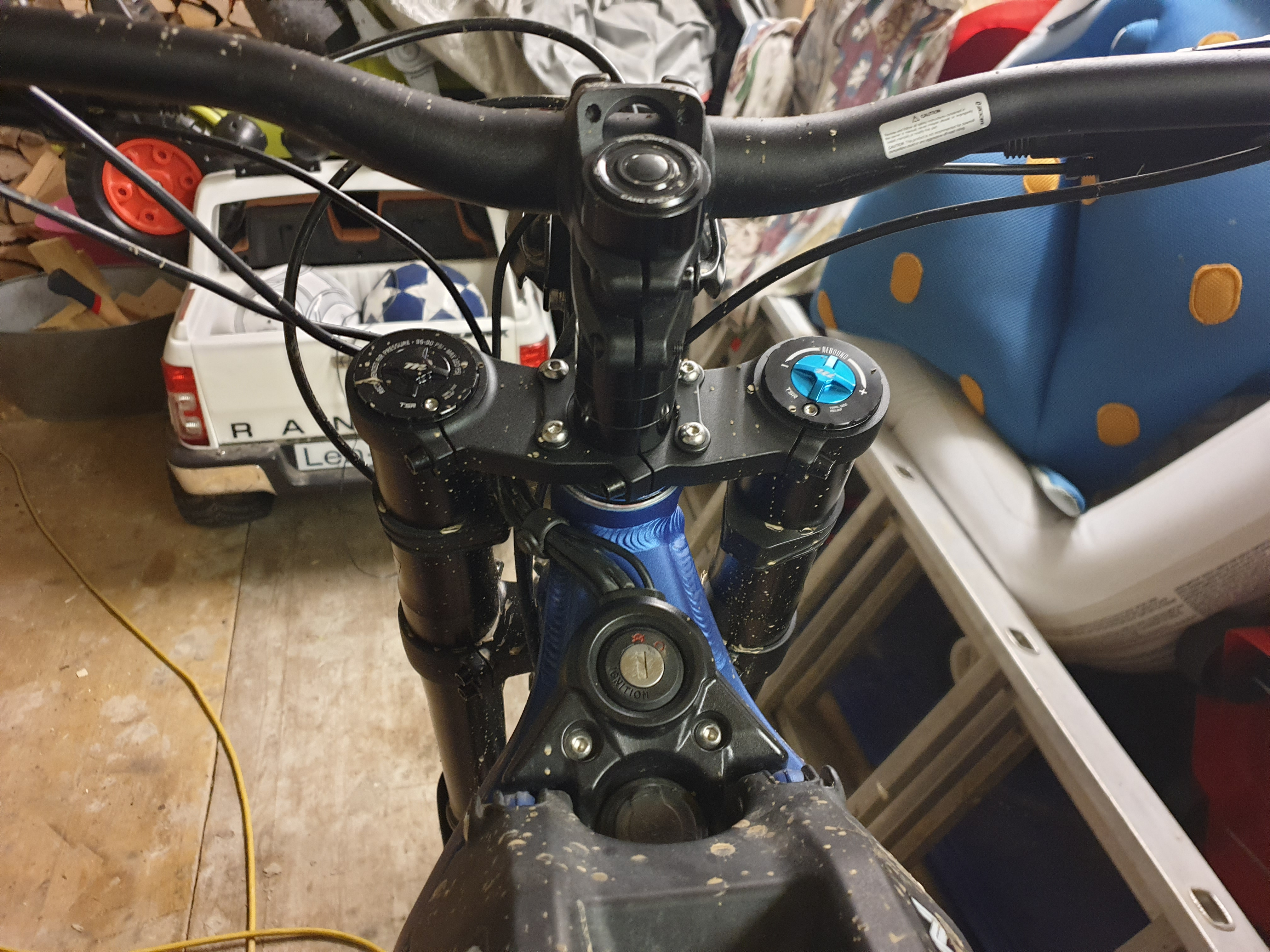

Die Manitou Dorado erledigt einen sehr guten Job. Das ganze ist dadurch viel weniger anstrengend für die Arme und schafft Vertrauen. Feinabstimmung muss noch erfahren werden.

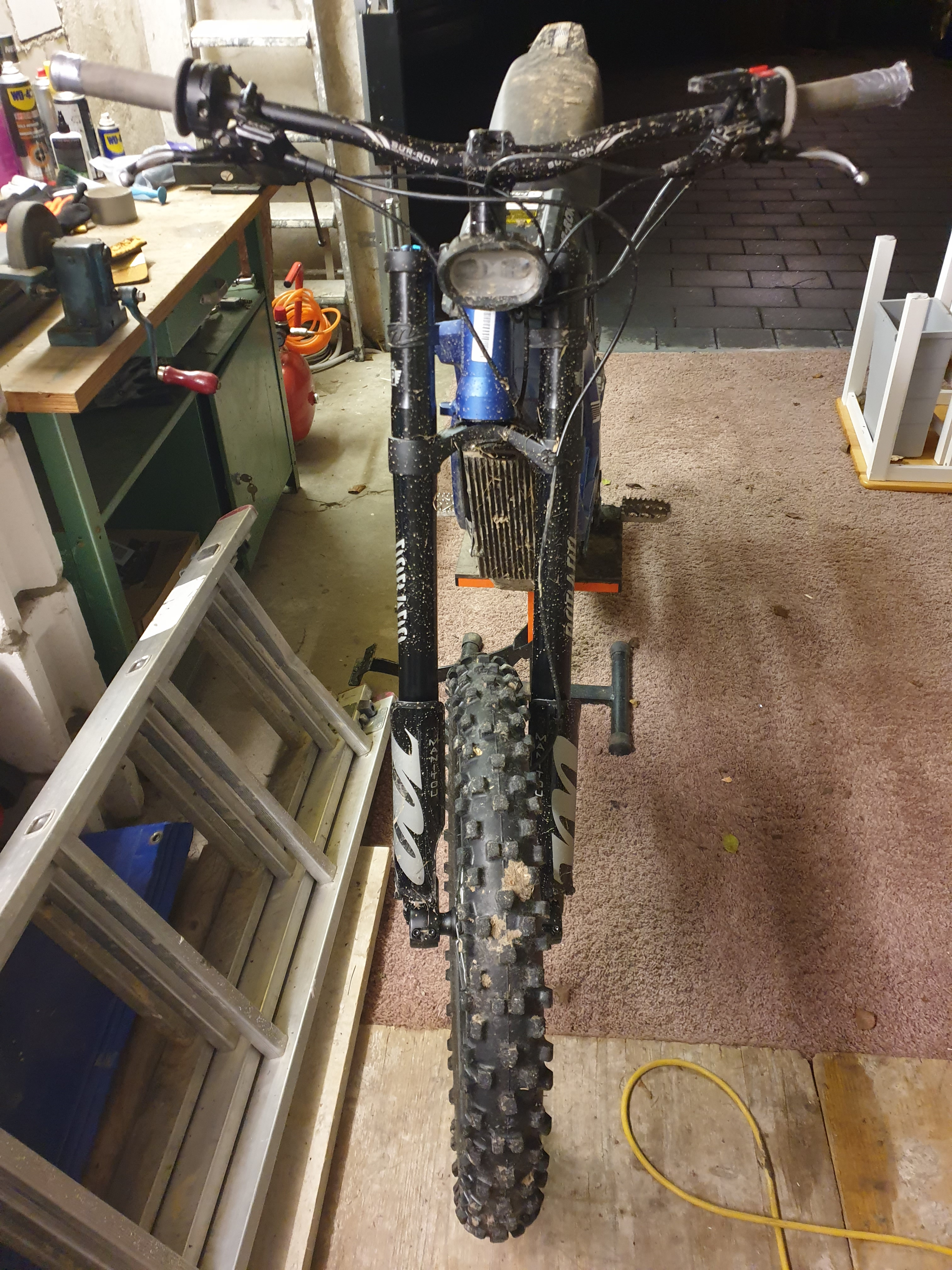

Den letzten Tag geiles Wetter genutzt für ne 2 Stunden Runde. Heute im direkten Umfeld ne richtige heftige Downhillstrecke für MTB gefunden. Sehr steil und große fette Steinbrocken. Super spaßig auch wenn ich dort sehr langsam war :-D
Aber durch die 19" Räder hat sich heute mehfach der Alumotorschutz bezahlt gemacht. :o
Die Manitou Dorado ist einfach deutlich besser als die DNM. War ne gute erste teure Anschaffung!
Mit meinem Vorderreifen Pirelli Scorpion Extra J bin ich mittlerweile nicht mehr sonderlich zufrieden. Wurzeln, Holz und Steine, besonders wenn sie feucht sind, mag der überhaupt nicht. Das Gummi ist dafür wohl zu hart. Ist eher ein MX Reifen für losen Untergrund.
Der Pirelli MX 32 midsoft hinten macht weiterhin eine gute Figur!
Als nächste werde ich wohl vo+hi den Mitas Terrra-Force MH testen.

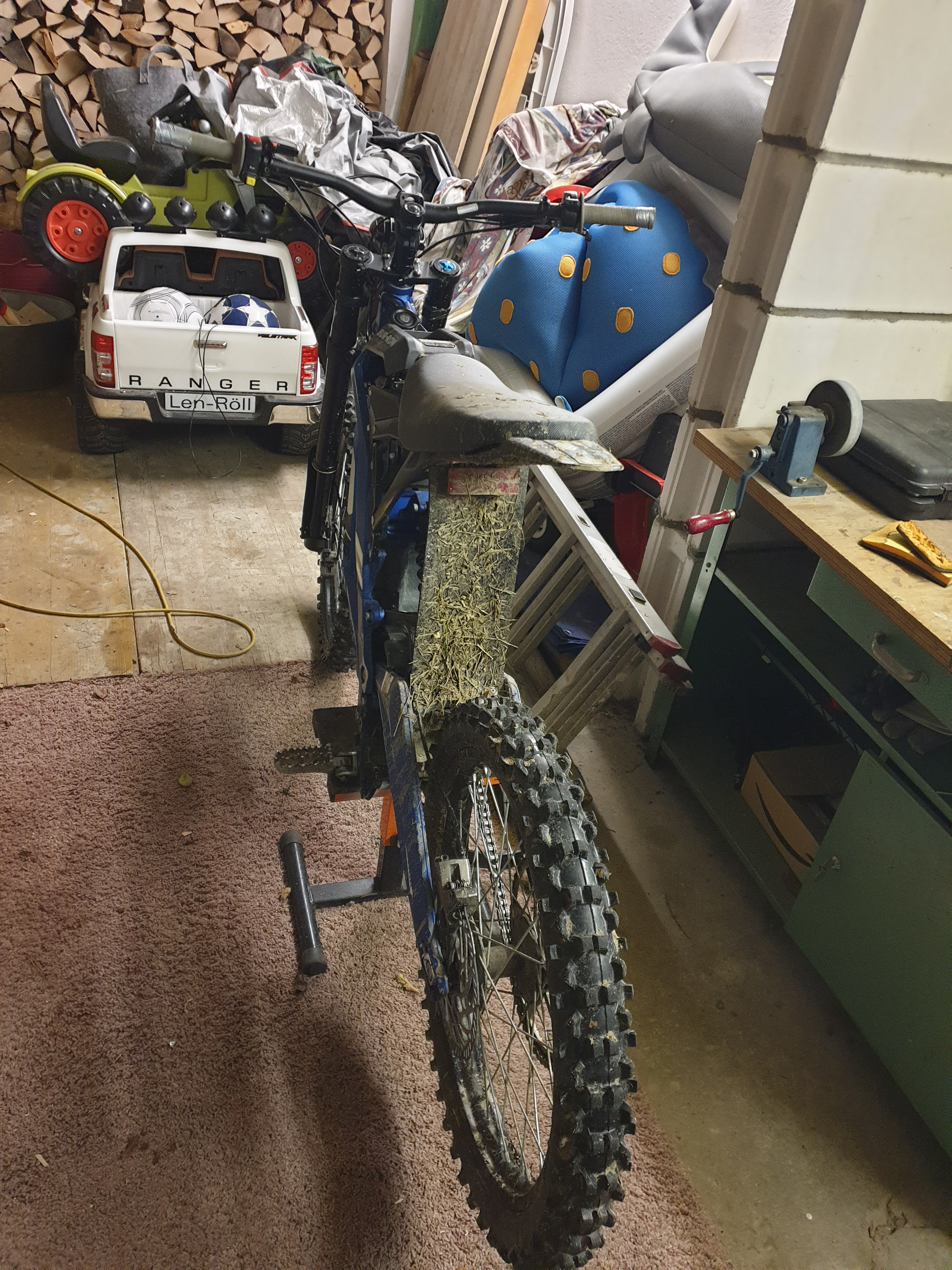

Wie siehst du aus? Ohne vorderes Schutzblech!
