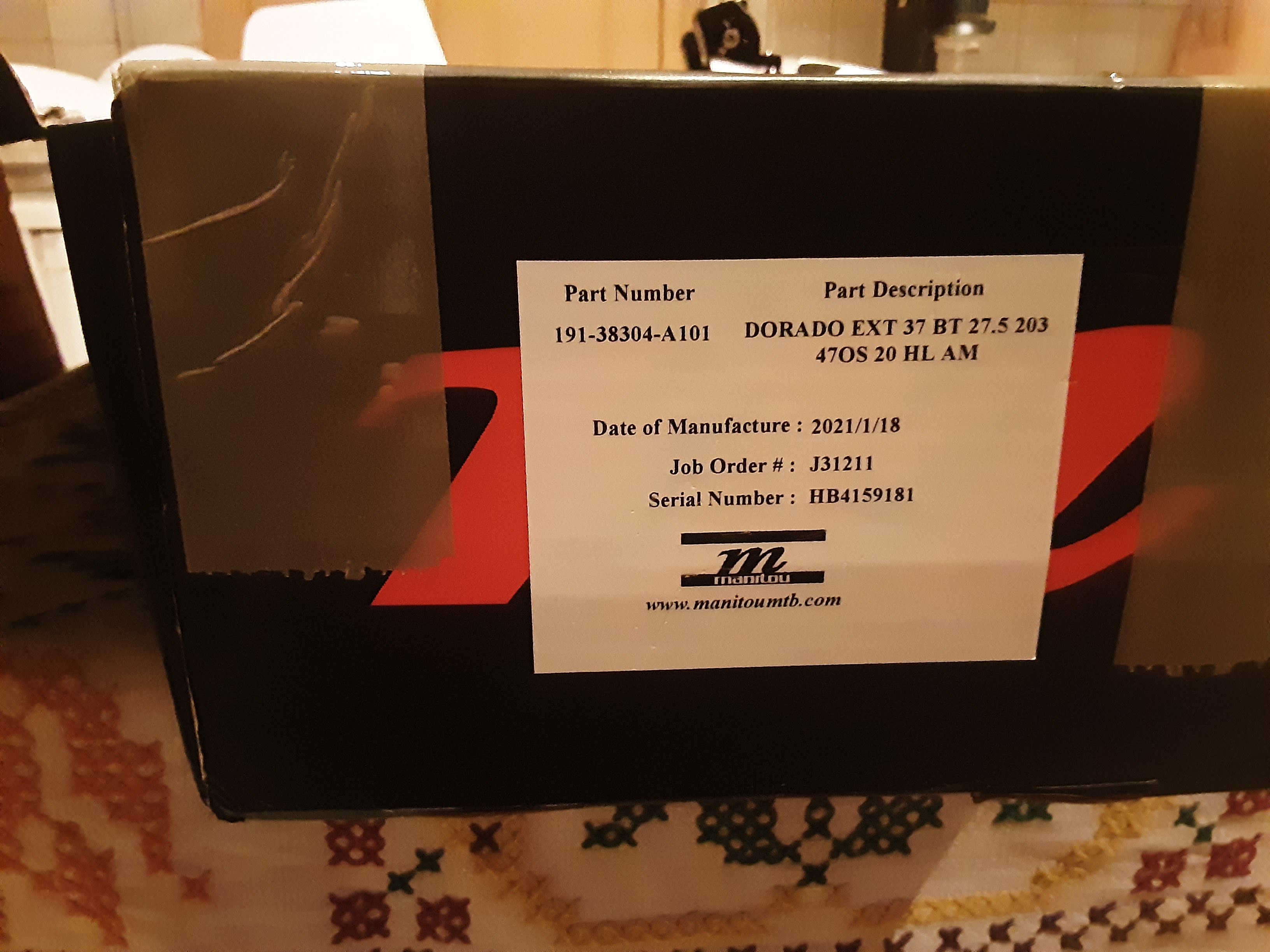

Meine Gabel ist auch 27,5".
Keine Ahnung wie ich mich an 29 festgebissen hatte.
Werde es nach dem Beispiel deiner Fahrradwerkstatt machen.
