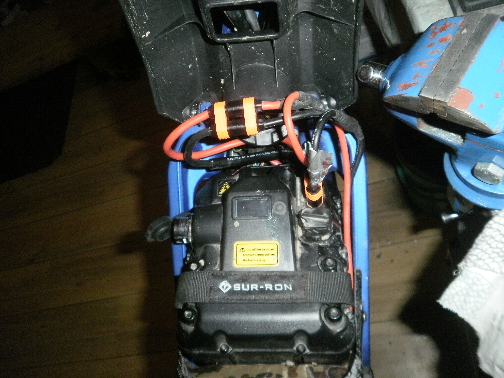

bei mir sieht das im moment so aus.
vom unter der sitzbank liegenden zusatzakku (16s 6p vtc6 zellen)
geht das kabel nach vorn und verbindet sich mit dem org. akku.
damit kam ich recht gut zurecht, bissher ! :roll:
das waren dann, 60v 50a und 3000 W/h
reichweite ca. plus 60-70 %
ich kann so bis ca 150 ampere fahren, das sind auch schon
ca 9 kw :)
und bei 400 ampere phasenstrom hat man schon probleme
mit steigendem vorderrad :mrgreen:
es ist auch so, das sie trotz 64er kettenrad noch
echte (gps) 80 km/h läuft, da ist die motordrehzahl aber :shock:
das lass ich dann lieber sein !
ich habe 260 samsung 21700er 40t zellen bekommen,
das wird dann ein 72 volt akku mit ca. 50a (je nachdem wieviele zellen ich unterbringe)
aber wann ich mit dem akkubau beginne weis ich noch nicht ? :?
ich habe da großen respeckt vor !
gruß
