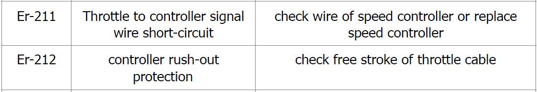

In der Reparaturanleitung steht:
Undervoltage protection of controller 》 lösung charge battery
- Dateianhänge
- Sur-ron Error Code copy.pdf
- (38.02 KiB) 125-mal heruntergeladen

Ich hab keine Schuld, lese auch nur das was da steht!
Liste hab ich beigefügt.
Hab eine Australische Bedienungsanleitung.

Re: Suron Fehler
Hoffe mal das ist ein Sammelthread ^^
Ich habe auch etwas Interessantes. War am Wochenende Trial Fahren mit der SurRon (geht übrigens ganz gut).
Auf einmal im Stand. Rechte Hand nicht am Lenker gibt das Mopped Vollgas! Hab Sie dann irgentwie am Boden
parken können und den Zündschlüssel gedreht. Seitdem zeigt Sie Fehler 212. Wenn ich den Stecker das Gasgriffes
trenne 211.
Das ist halt schon echt derbe. Bekomme einen neuen Gasgriff auf Garantie. Ich werde mir aber zusätzlich noch einen
Magnetischen Killschalter aus dem Trialbereich einbauen damit ich zusätzlich noch Sicherhheit habe das der Hobel
ausgeht wenn ich nichtmehr drauf sitze.

Im PDF steht bei Er-213: "leave throttle to idle position and twist throttle again"!?
Evtl. mal mit der Gasstellung experimentieren.
Jetzt habe ich aber langsam Angst vorm digitalen Gasgriff...
