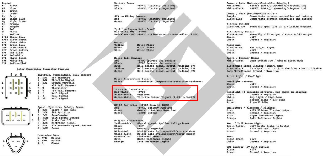

Habe hier ein Bild Welches zugehörig zum Schaltplan ist. Vllt hilft es ja weiter.

Re: Sur Ron Steckerbelegung Gasgriff - Controller Tausch
Mit den Plänen hat es Sur Ron nicht so. In meinem Plan steht schwarz für Minus vom Gas, in deinem schwarz-weiß. Da werde ich mal schwarz-weiß ausprobieren.
Tom

Das ist natürlich Interessant zu Wissen. Der Plan ist von der UK Seite von SurRon.

Habe es heute umgebaut, mit schwarz/weiß funktioniert es.
Gas/Throttle liegt auf der 9 poligen Buchse zum Controller. Farben: schwarz-weiß, grün-weiß und rot-weiß
siehe Bild oben von M3CH4N1C
Tom
