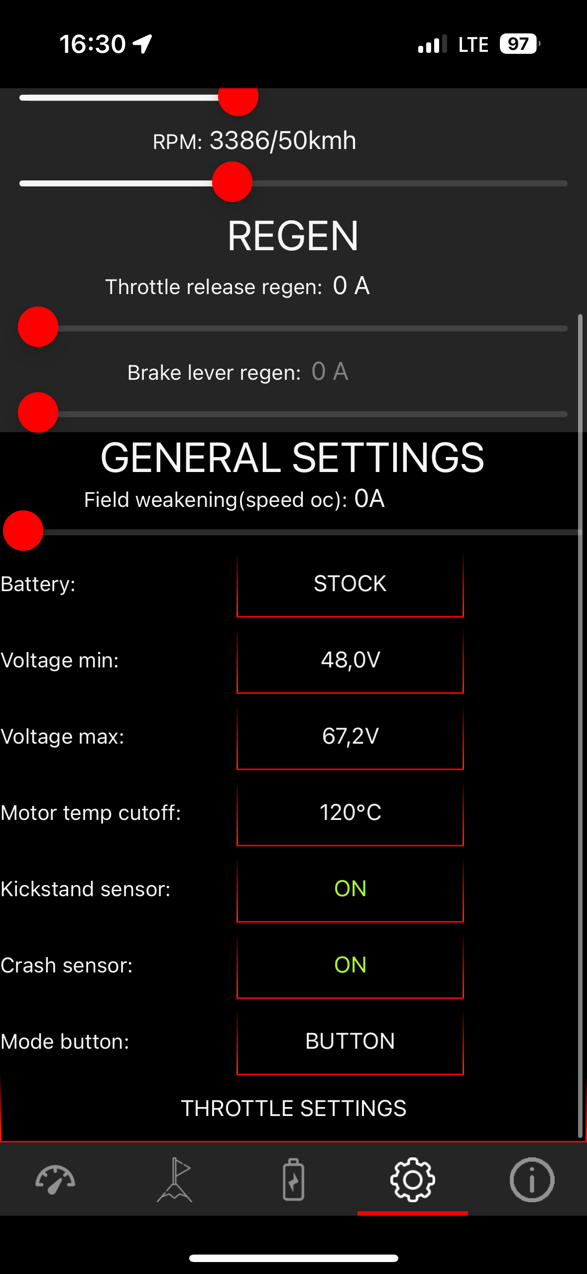

Hab gerade einen Screenshot von der App gemacht, Mode Button = Button (Off oder Torp Display wären die anderen Möglichkeiten).

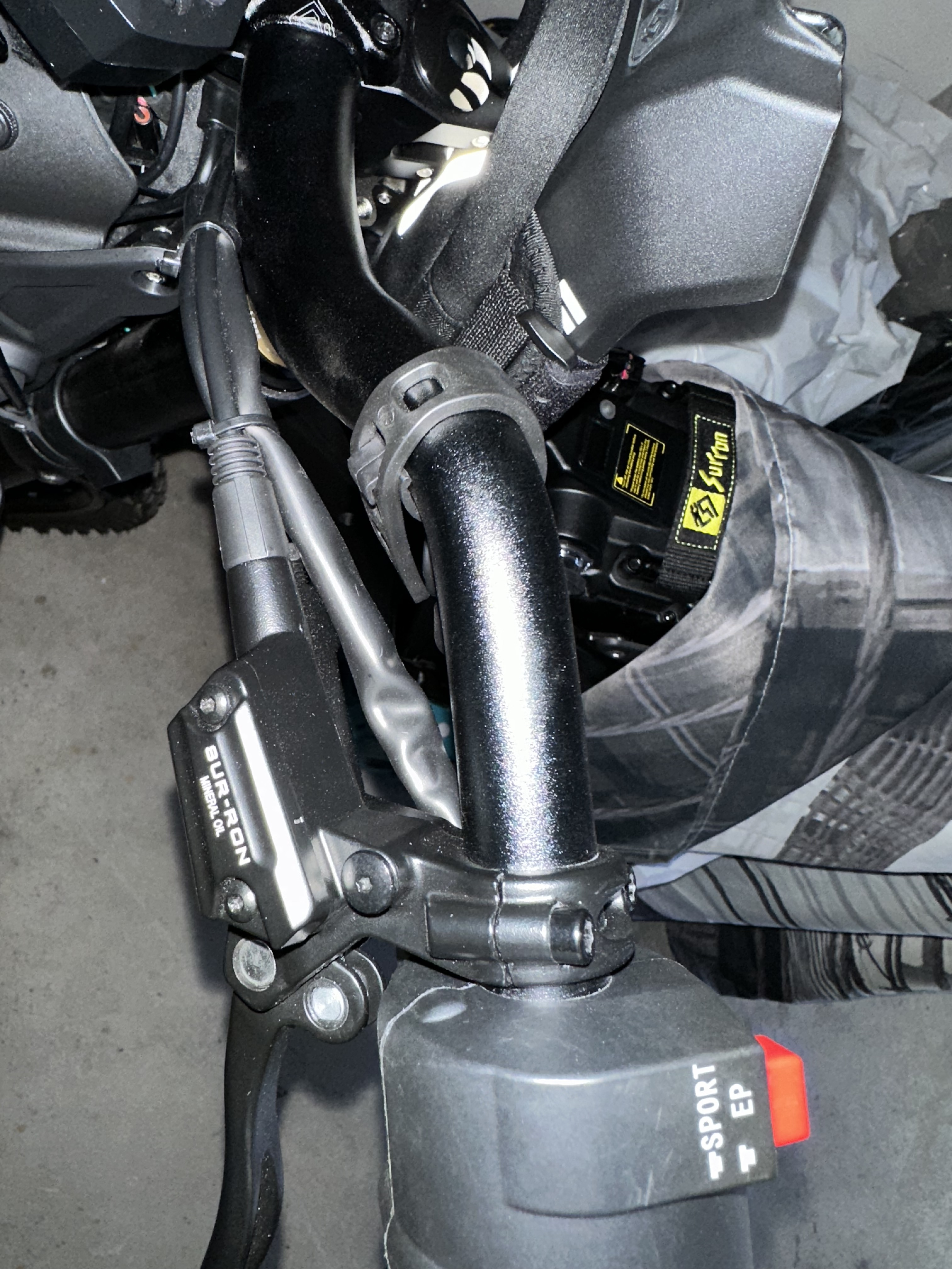

Ich habe mittlerweile den Schalter bzw. das Kabel in Verdacht. Weiß zufällig jemand wo der Kabelstrang von der Armatur hingeht bzw. ob da eines direkt zum Controller geht? Irgendwo muss ja das Signal vom roten Knopf ankommen.

Dann sind wir nen Schritt weiter-also Button Mode. Entweder der Taster ist oxydiert, oder an der Verkabelung ist eine Unterbrechung. ich tippe eher auf den Taster bzw, keine Anbindung bzw. richtige Softwarebelegung,

Hab gerade den Schalter aufgeschraubt, der schaut OK aus.

Ich hab das jetz vorerst mal über die Torp-App „gelöst“.
Wenn ich den Button Modus auf Off stelle bin ich automatisch im Sport Modus.
Wähle ich Button bin ich im Eco Modus.
Etwas umständlich, aber ich hab wieder volle Wheelie Power :D .
