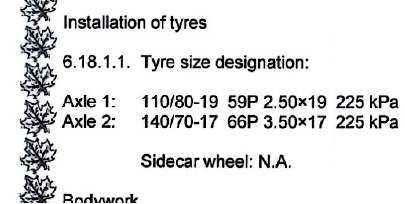

Könnte jemand mal bitte folgendne Schnipsel seiner CoC posten:

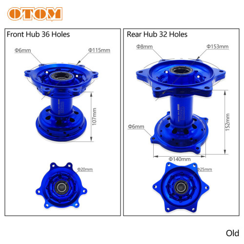

Frage mich ob an die Storm Bee die Honda CRF Nabe passt:

Das hast du schon sehr gut rausgesucht mit dem CRF Radsatz, miss doch mal an deinem Storm Radsatz ob die Offsets passen. Und die Achsendurchmesser. Die vordere CRF Bremsscheibe passt jedenfalls bei der Ultra Bee (vom Vermessen her).

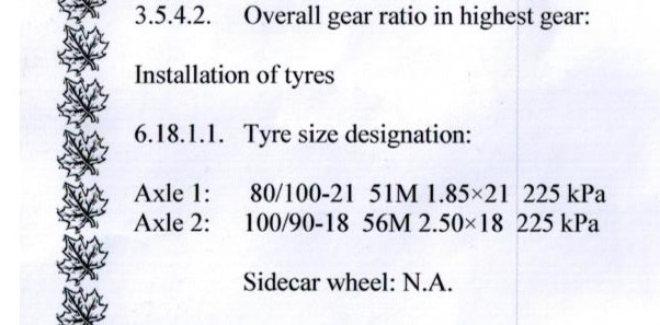

Hier die CoC der Offroad Version von der Storm: Hierbei gibt es leider das Problem, dass die Storm mit einem anderen Vorderrad verkauft wird, als sie eingetragen ist. Verbaut ist 21 x 1.6 (steht auch drauf), eingetragen ist 21x 1.85. Das war bei mir das Problem, das das Eintragen unmöglich machte.
Bitte korrigiert mich - evtl. hat ja jemand eine andere, "Korrekte" CoC vorliegen, die den eigentlichen Serienzustand beschreibt.
Mal ganz davon abgesehen oder angenommen, du findest ein 21 x 1.85 Vorderrad:
Du gehst mit den beiden CoCs (Kopie der Storm Version mit dem einzutragenden Radsatz) zu Dekra oder TÜV, wenn der Radsatz vorhanden ist nimm ihn mit. Erklärst dein Vorhaben und dass es das gleiche Motorrad ist mit unterschiedlichen Radsätzen, was auch ersichtlich ist anhand der CoCs. Das kriegst du relativ leicht eingetragen, sofern sich der Prüfer mit Motorrädern befassen möchte. Bei mir war es eine einfache Eintragung, ohne Einzelabnahme, kostet ca. 86 + 13€. In meinem Fall bei der Ultra Bee, was aber der identische Fall ist mit den Radsätzen.

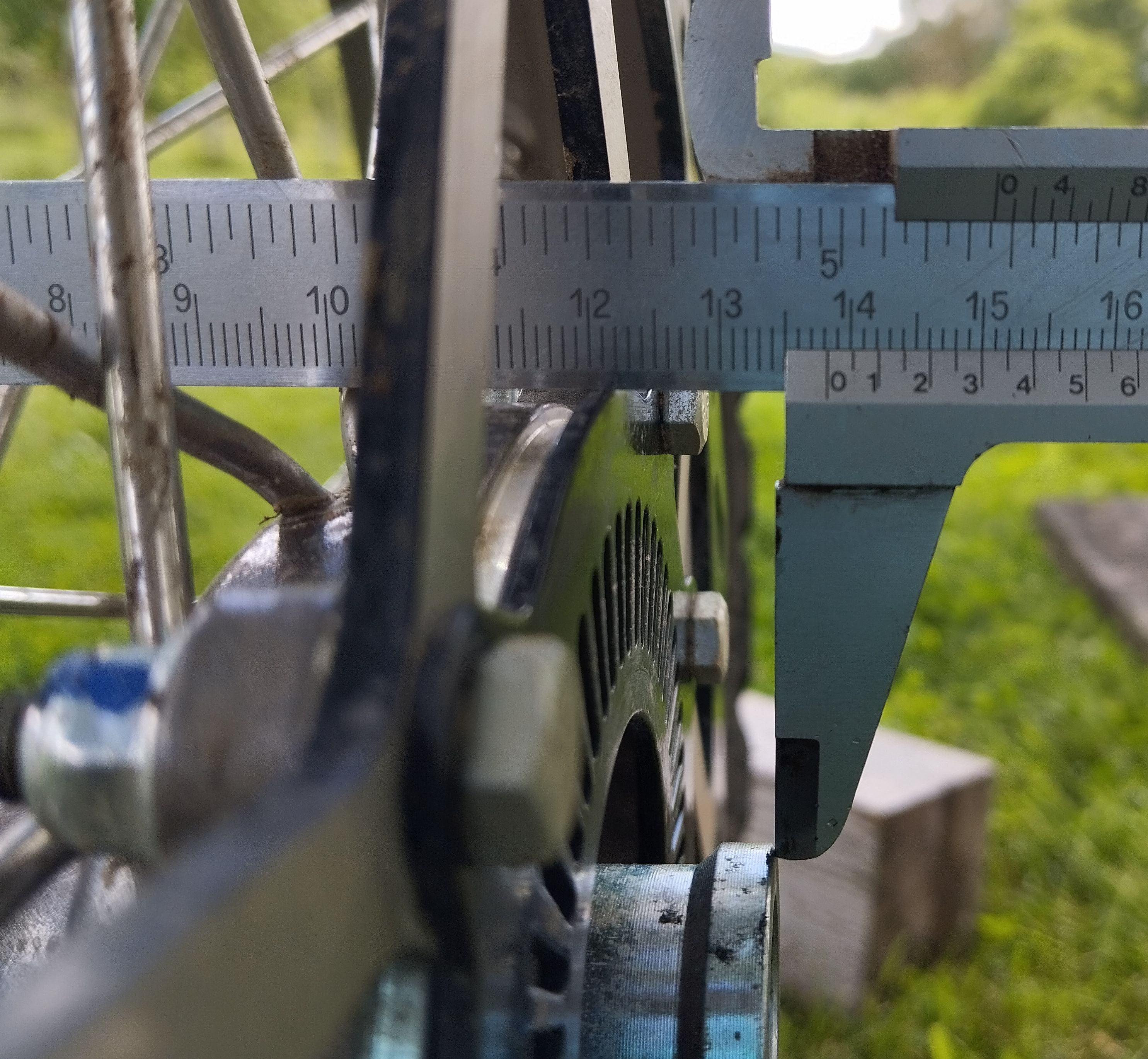

Gebe Mxx recht. Das crf Rad passt gut an die ultra bee, habe ich mir jetzt auch besorgt und werde es eintragen lassen. Wollte dazu noch im anderen Thread antworten.
Allerdings hat die crf Nabe ca. 5-6 mm anderes offset als die originale Nabe. Dementsprechend ist das Vorderrad marginal versetzt. Unproblematisch, aber erwähnenswert.
Vorteil: man kann den ASR Ring und die 240mm bremsscheibe weiterverwenden + alle gängigen 240er CRF Scheiben.

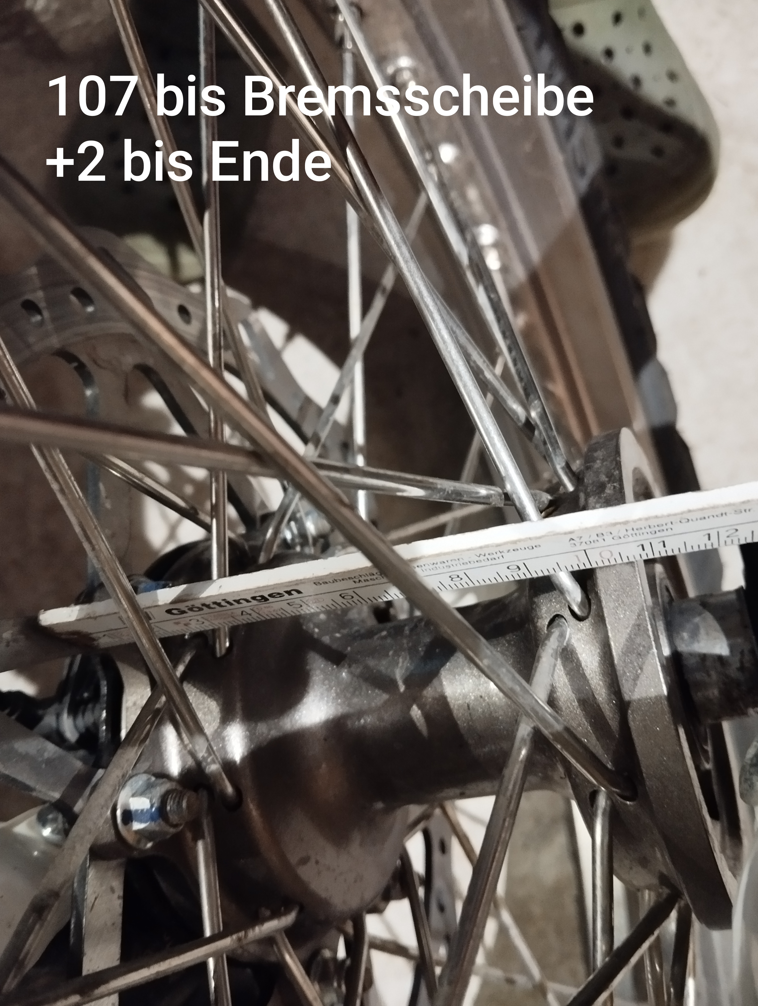

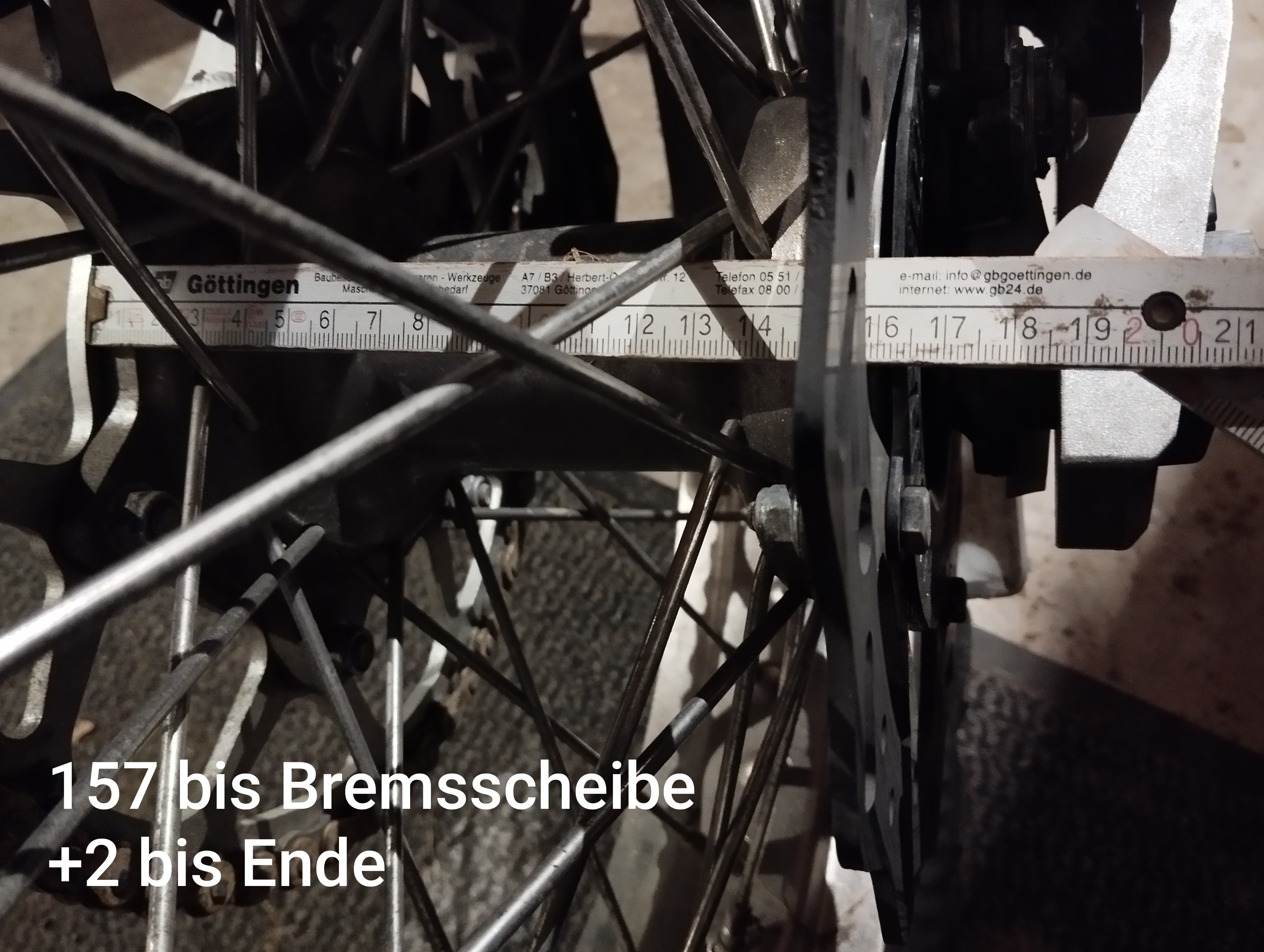

Hab mal nachgemessen: Also so richtig exakt passen diese CRF Naben nicht.
Wobei unklar ist ob die Angaben oben (bei den blauen Naben) wirklich bis Ende der Nabe oder nur bis Anfang des Bremsscheiben Ringes sind.
Die Verkäufer schreiben "end ob hub".
Messe folgendes:
Vorne:
Hinten (Zollstock stößt an Kettenrad an): Vorne sind es 2mm zu wenig. Gut das könnte man mit Anpassung durch die Spacer ggf. noch austarieren.
Hinten 7mm zu wenig. Gerade hinten muss es doch exakt stimmen... oder?
Messe folgendes:
Vorne:

Wenn man den orignalen Radsatz der Road Variante (140/70-17 hinten, 110/80-19 vorne) weiterbenutzt kommt irgendwann auch hier die Frage nach neuen Gummies.
Problem ist das die Reifen die auch für das Gelände ordentlichen Grip bringen nicht in der Größe Fhz Schein (Siehe Anhang) stehen.
Da steht nur 140/70-17.
Die Reifenhersteller bieten aber nur 140/80-17 an.
Auf dem Markt befindliche Reifen in der Größe die im Schein stehen sind völlig unbrauchbar für jegliches Gelände, auch leichtes.
