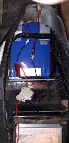

Ja, das ist mein Akku, und der passt perfekt in das Batteriefach , wenn Du die Alten raus nimmst, und in statt dessen einbaust.
Akku im Batteriefach
Es sind 5 Blei Akkus verbaut, wobei in dem untersten Fach, wo 2 Blei Akkus platz fanden, jetzt bei mir Styropor drinnen ist und obenauf der neue Akku. Der hält dort fast von selbst!

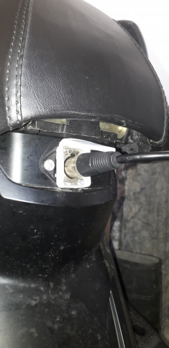

Was den Stecker betrifft, geh einfach mit dem neuem Ladegerät in ein "Musikgeschäft" der Verkäufer kennt den sofort. :Ich glaub der nannte den einen "Gitarrenstecker"..oder so... bin kein Musiker. Du brauchst nur das Gegenstück (Buchse) und schon kannst Laden.idea:
Einbau Buchse
Und so sieht er dann im eingebauten Zustand mit Abdeckung aus.
Die gibt`s auch in schwarz.
https://www.amazon.de/gp/product/B00B36 ... UTF8&psc=1
Nur würde ich die Buchse jetzt "waagerecht" einbauen. Geht dann leichter zum Abstecken! :idea:

Super. Vielen Dank jetzt kann ich mir das alles schon viel besser vorstellen. Allerdings meinte ich eigentlich nicht die Ladebuchse sonder den anderen Anschluss der Richtung Roller geht. Passt der?
Könnte man also ohne irgend ein Kabel abzuschneiden bzw. umzukonfigurieren, rein theoretisch, den Akku zb ins Gepäckfach legen und einfach anschließen? Hört sich blöd an ich weiß und ich weiss auch nicht ob er überhaupt da rein passen würde und mir ist klar das es nicht besonders sicher wäre. Ist mehr eine theoretische Überlegung, weil der Gedanke das ich meine Reichweite damit stark erhöhen könnte. Wenn ich nämlich erst die alten Bleier leer fahren würde (damit komme ich immerhin noch knappe 30 km weit) und dann mit den Lipos nochmal 50+ :)

Nein der passt nicht mehr....den roten breiten Stecker musst Du Plus auf den Leitungsschutzschalter klemmen, den Minus pol auf Masse.
