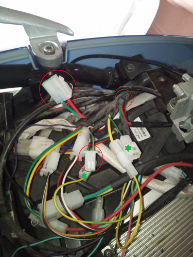

nun nach dem ich nächste Woche wieder arbeiten darf wollte ich nun dei Rekuperation abschalten.
Mir ist aufgefallen das bei meinem Roller Kabelschuhe ohne Gegenstück vorhanden sind.
Bild anbei mit Rot umrandet sind die ohne Gegenstück und mit grünem Stern das getrennte
Kabel welches die Rekuperation abschalten soll.
Kann mir wer mitteilen was es mit den anderen Kabelschuhen auf sich hat ?
Danke

Ich habe bei mir auch zwei Stecker ohne Funktion. Ich gehe davon aus, dass die ein fertigen Kabelbaum verwenden und die Ardern nicht nutzen. Das Thema zieht sich ja auch an anderer Stelle durch. So gibt es rechts auch einen Schalter ohne Fuktion.
Ich würde nicht einfach das Kabel (*) trennen, sondern den Seitenständer mit einbeziehen. Das gibt dir Sicherheit.

Hallo - den Seitenständer nutze ich eh nicht, werde ihn entfernen.
Hätte ja sein können das man die Stecker für zusatz funktionen nutzen kann.
