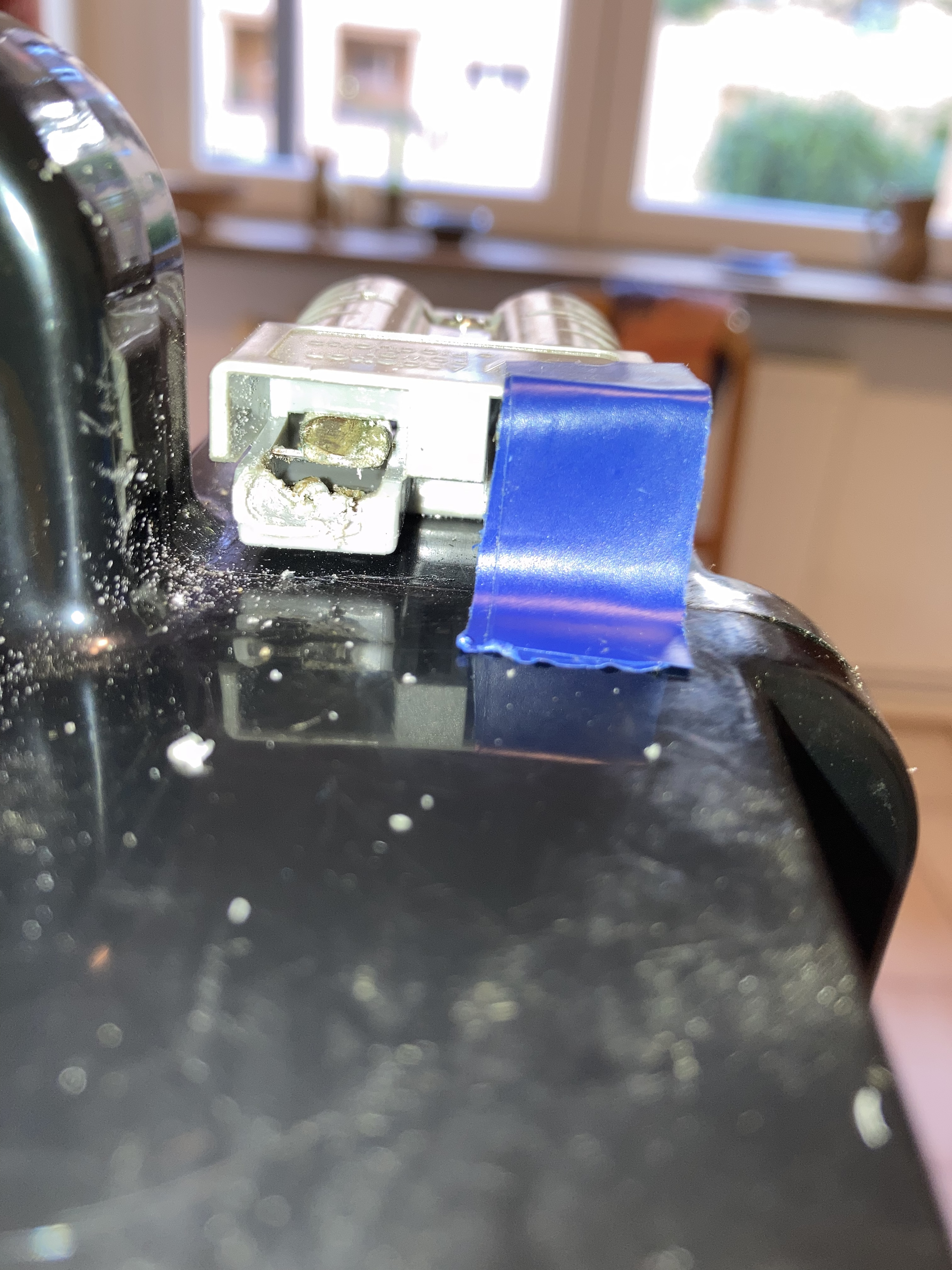

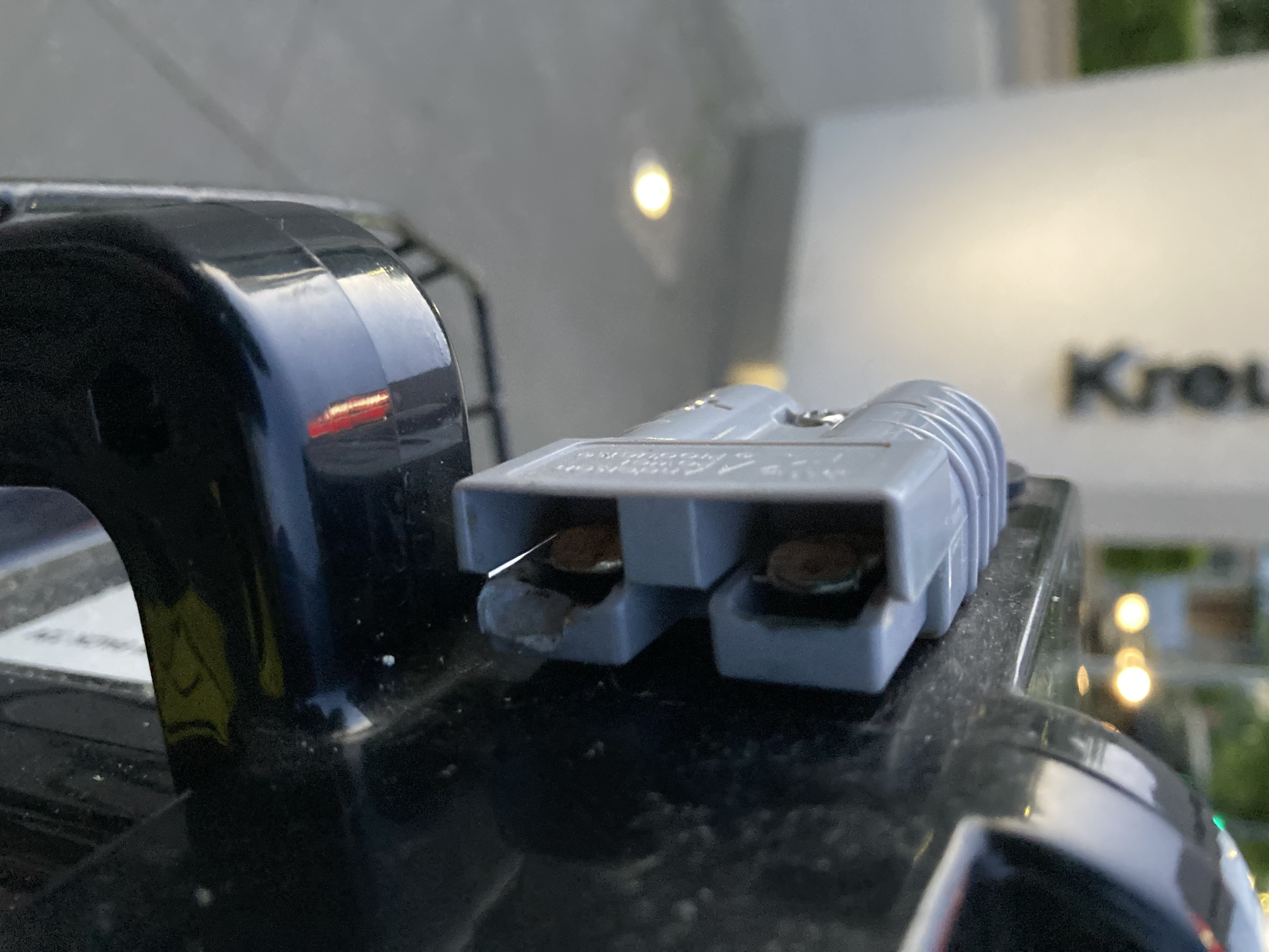

Nachdem ich niemanden gefunden habe, der mir professionell helfen wollte, aber auch nicht monatelang auf den Reparaturservice warten wollte (wie es mir bei der ersten Wartung passiert ist, weshalb ich mir die nächsten sparen werde), habe ich mich am Wochenende (nach dreiwöchigem Urlaub) selbst dran gemacht.

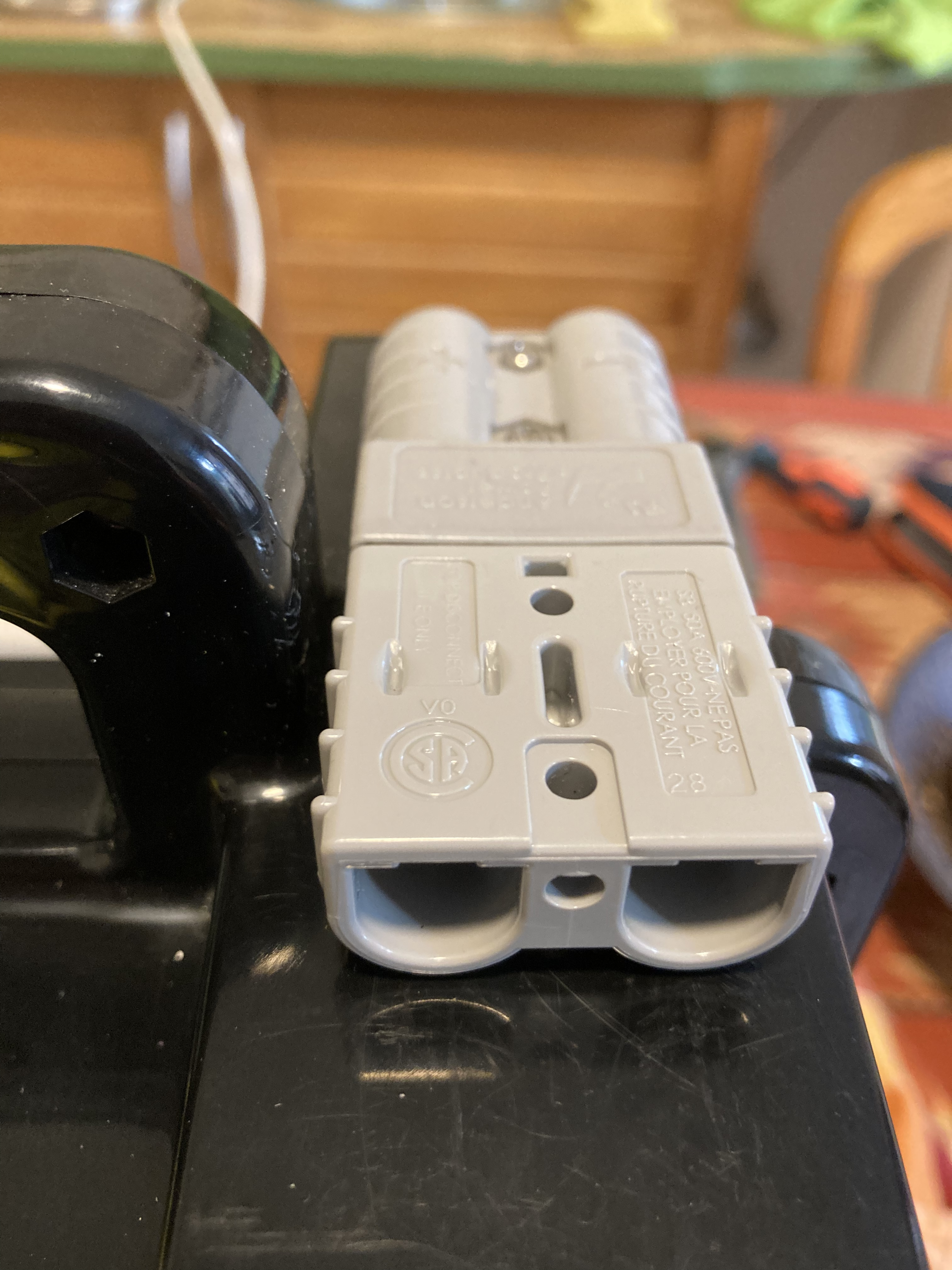

Auf Rollerseite war es kein Problem, Kontakte mit feinem Sandpapier abgeschliffen, neuen Stecker aufgezogen, fertig.

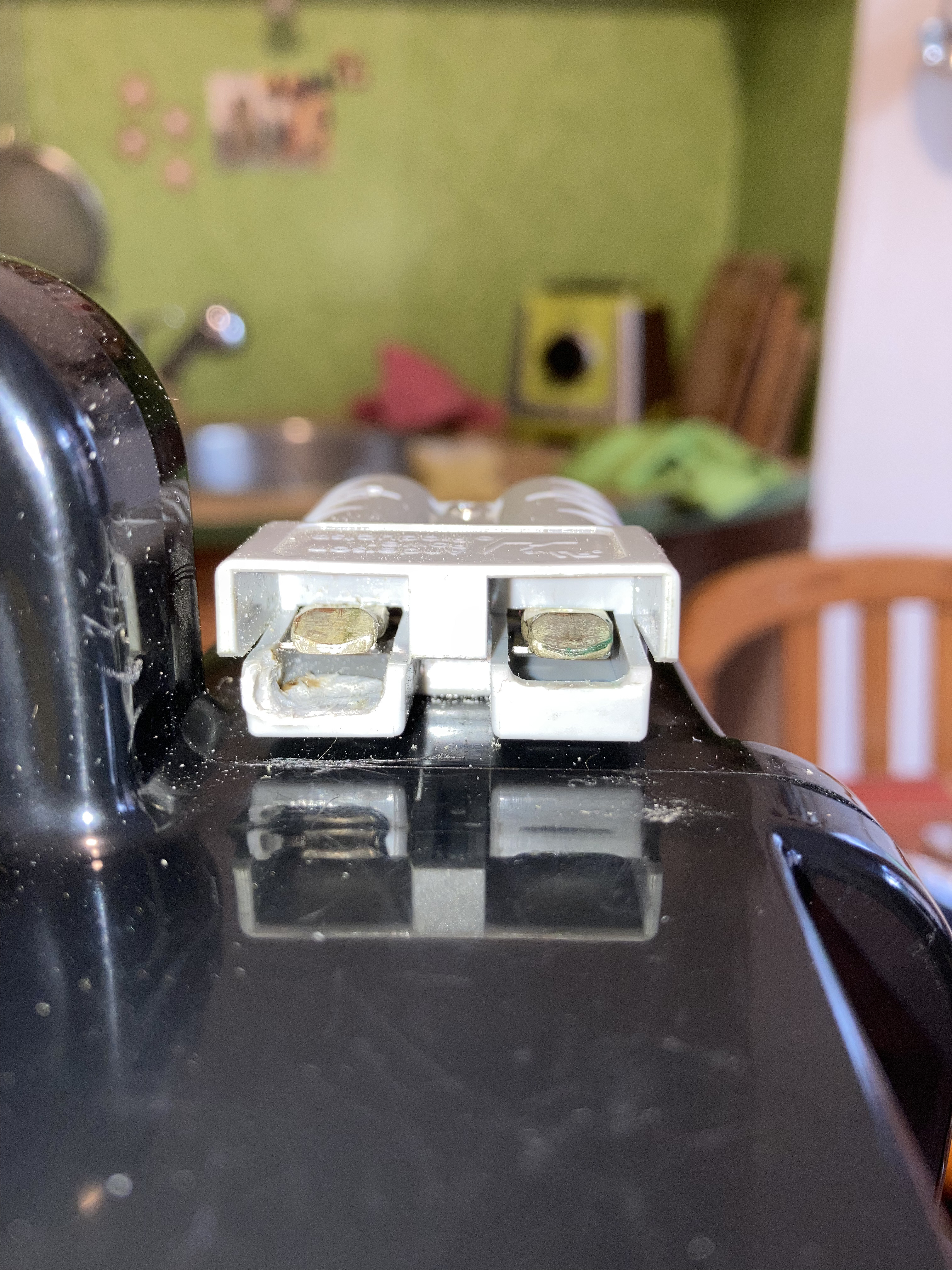

Auf Akkuseite habe ich mich entschlossen, den Stecker nicht zu wechseln, und zwar wegen des Problems mit den Muttern, die eventuell in den nicht nur verschraubten, sondern auch verklebten Akku (Danke, China!) fallen könnten.

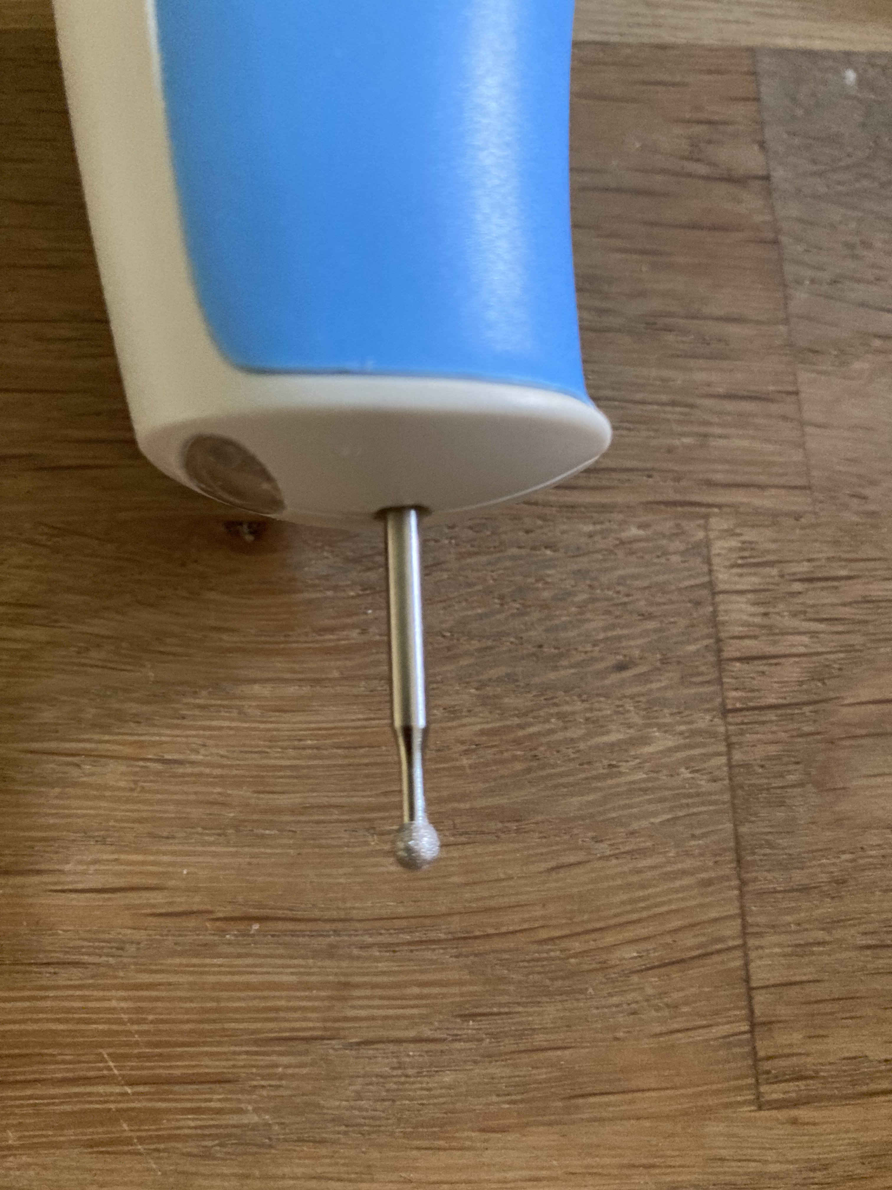

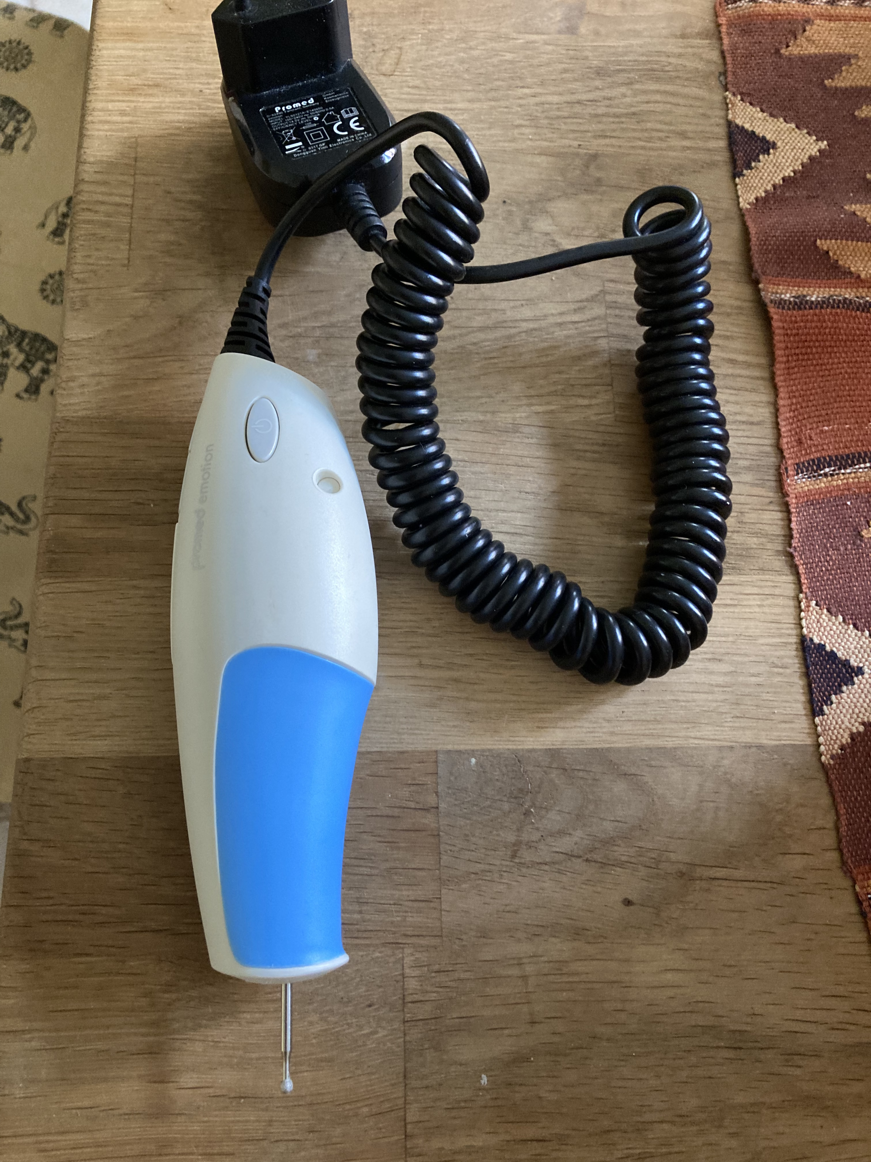

Zum Glück waren die Kontakte nicht so beschädigt, dass ich sie hätte neu verchrimpen müssen. Das Gehäuse war auf der Plusseite innen etwas geschmolzen. Dieses zu einem Hügel geschmolzene Plastik habe ich entfernt, und zwar mit einem Gerät, das man normalerweise zur Nagelpflege benutzt. Das funktioniert wie ein klitzekleiner Bohrer und macht dabei ein Geräusch wie beim Zahnarzt. :lol: Damit habe ich das Plastik zehntelmillimeterweise vorsichtig abgetragen, den anderen Kontakt hatte ich dabei zugeklebt. Hatte mich vorher nochmal bei einem Elektriker erkundigt, dass man die Kontakte wirklich EINZELN berühren kann, sogar mit metallischen Gegenständen.
Anschließend habe ich die Kontakte mit abgebrochenen Zahnstochern (in Ermangelung von Eisstäbchen) saubergemacht und mit dem überflüssigen Teil des neuen Steckers geprüft, ob sich das alles jetzt wieder gut verbinden lässt. Tat es. Dann den Akku in den Roller verfrachtet, verbunden, vorsichtig eingeschaltet, Strom war wieder da. Ein paar Minuten eingeschaltet gelassen, Blinker betätigt, dann geschaut, ob der Akku heiß wird, dann ein paar zaghafte Meter gefahren, immer wieder angehalten und kontrolliert, ob da nichts heiß wird. Anschließend eine längere sportlichere Fahrt von ca. 15 km, der Tacho zeigte als Höchstgeschwindigkeit 54 km/h. Lief.
