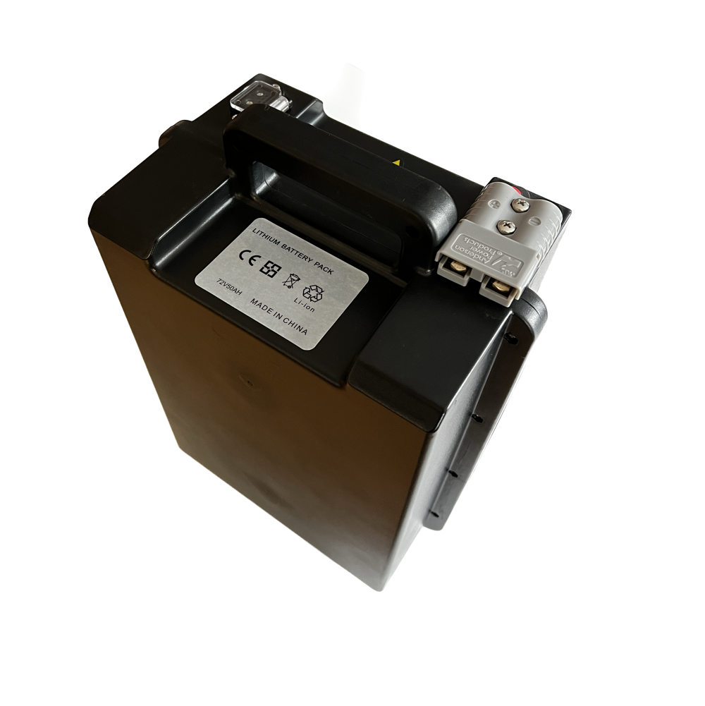

da es bei dem Modell ggf. unterschiedliche Akkus geben kann, wäre der genaue Typ des Akkus bzw. das, was auf dem Ladegerät steht und die Form des Akku-Steckers wichtig zu wissen.
Kurz gesagt, ist es dieser Akku 72V 50Ah?:
mit dem Anderson SB50-Stecker (bis 50 Ampere) für Plus und Minus?
Bei einem solchen Lithium-Ionen-Akku 72Volt -Nennspannung (20s) müsste die Abschaltspannung des Ladegerätes bei maximal 84 Volt liegen.
Ein verbreiteter Standard, wenngleich die Geräte allesamt auch China kommen und ich da auch nicht sagen kann, was da qualitativ herausragt.
Hier Beispiele, die man für 20s LiIon mit dem EU/D-Stecker auf der Steckdosenseite und dem Anderson 50 auf der Akku-seite bestellen kann:
https://www.noeifevo.de/products/noeife ... gLrXfD_BwE
https://de.aliexpress.com/item/10050028 ... gL_BPD_BwE
https://de.aliexpress.com/item/10050048 ... pt=glo2deu

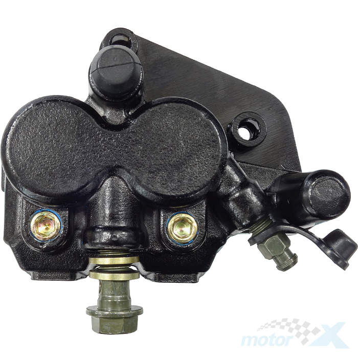

Bei den Bremsen hat der PUSA als 45er-Version meines Wissens die China-Standard-Zwei Kolben-Schwimmsattelbremse.
Würde dann vom Bremssattel her so aussehen:

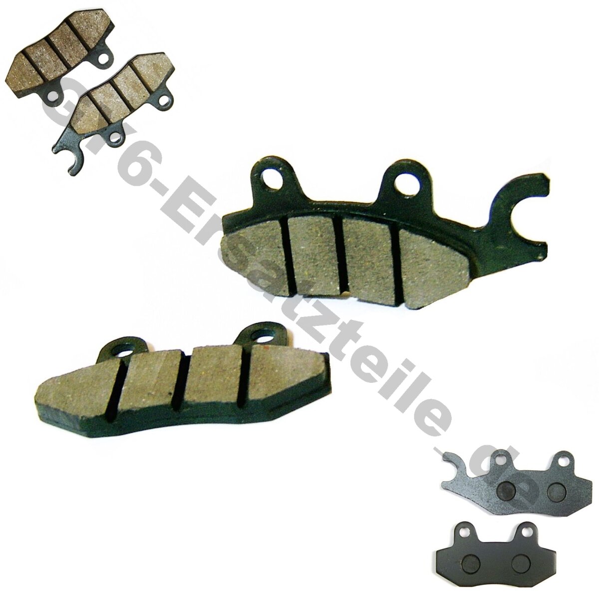

Meist ist da vorn der einfache Typ drin:
https://www.baotian-ersatzteile.de/1931 ... remssattel
Manchmal aber auch ein Typ mit Kralle zur Abstützung an einem der Beläge (insbesondere beim Bremssattel am Hinterrad):
https://www.baotian-ersatzteile.de/1832 ... e-o-hinten
https://www.baotian-ersatzteile.de/1932 ... ege-hinten
Dieser mit der Kralle links scheint auch hinten im PUSA 45 drin zu sein.
Bremssättel rechts am Rad brauchen dabei eine Andere Richttung der Kralle gegenüber den Links am Rad montierten.
