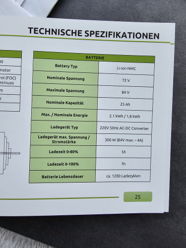

Ich wollte ein Foto der Batterie hochladen, erhalte aber eine Fehlermeldung, dass die Datei zu groß ist...
Die Batterie meines Pusa45 entspricht nicht ganz der, von der Du mir das Foto geschickt hast. Der Stecker ist aber der gleiche.
Die Batterie hat 72 V nominale Spannung und 25Ah nominale Kapazität. Für das Ladegerät ist eine max. Spannung von 300 W angegeben ( Stromstärke 84V max.-4A ).
