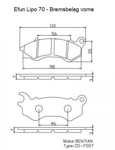

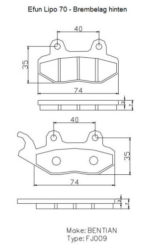

Habe mir ein Ausschnitt von der Typgenehmigung des Herstellers gemacht.
Leider finde ich die Bremsbeläge immer noch nicht..

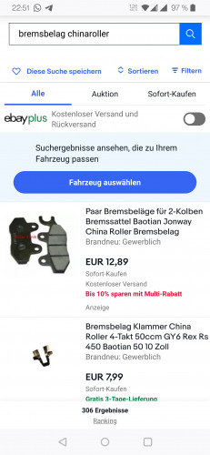

Re: Wo bekomme ich Ersatzteile für Efun Lipo oder Pusa
Echt 4 verschiedene, die gibt es aber alle von TRW.
Man muß eBay nur den richtigen Suchbegriff geben.

Ja da ist hinten offenbar die Version mit der Kralle links zur Momentabstützung drin. Offenbar TRW MCB 615.
Vorne ein CBS (combined braking system) Bremssattel.
Die Version der Beläge scheint, wenn es die bei TRW gibt:
MCB 759 (einziger Belag von denen mit der Kralle links) zu sein.
Der hier gefällt mir von der Ähnlichkeit zur Zeichnung aber besser:
https://www.motor-x.de/klocki-hamulcow ... 125,p.html

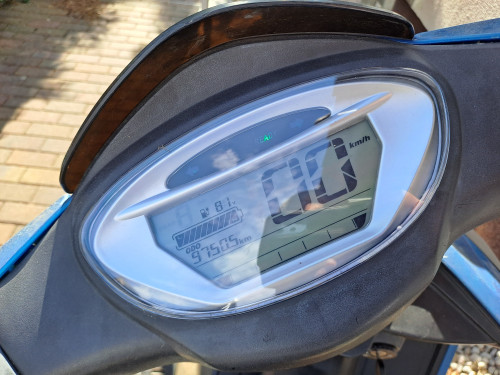

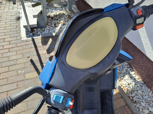

Ich hatte das Problem, dass das Tachocover so vergilbt war das ich nichts mehr erkennen konnte. Ich bin bei Aliexpress fündig geworden und habe dort ein neues bestellt (Typ 12). Jetzt ist wieder alles schick.
