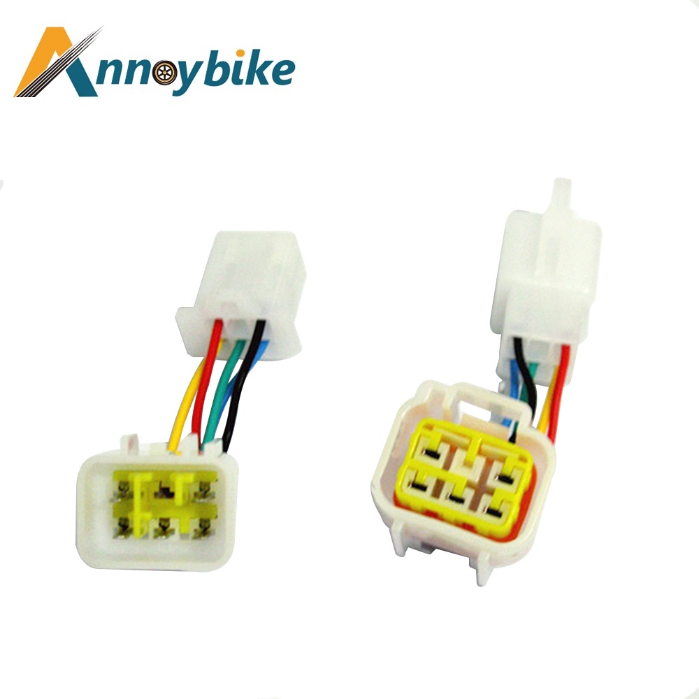

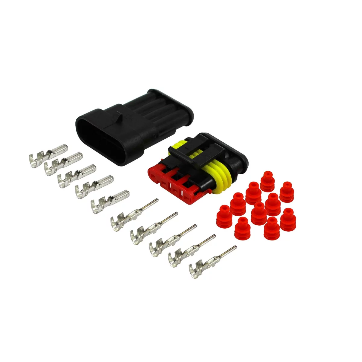

deine Probleme mit Regenwasser hören sich für mich nach den Motor-Hall-Kabel-Steckverbindungen an, in die Wasser eingedrungen ist und nach dem Trocknen geht es dann wieder ohne Zicken. Es gibt noch andere Leitungen als Fehlerquelle, aber erster Verdacht sind eher die Hall-Kabel.
Die Steckverbindungen nach drei Jahren zu erneuern und ggf. welche mit noch besserem Feuchteschutz einzubauen, wäre zumindest meine Empfehlung. Beim Reifenwechsel (hinten) mussten die Kabel zum Motor ja getrennt werden und sind dadurch wohl weiter ausgeleiert. Ein schon häufig beobachtetes Problem, wenn dann (nach Reifentausch) regnerisches Wetter kommt.
Ansonsten ist der QS-Motor eigentlich sehr haltbar, wobei die Radlager natürlich China-Billig-Teile sind und wenn Wasser in den Motor eindringt, kann es Rost geben. Die Hall-Sensoren (die einige wechseln mussten) sind hier ja offenbar voll OK, nur die Kabelverbindung zum Controller wohl nicht.
Die alten Roller, wie dominik einen hat, hatten teilweise AMP superseal Steckverbindungen in der Hall-Leitung. Vielleicht etwas besserer Schutz gegen Probleme in starkem Regen.
Jetzt ist diese Verbindung Standard (wohl auch im Tiger):
Den Stecker zusätzlich zu schützen, dass kein Wasser herreinläft hilft natürlich auch. Aber erst müssen neue Pins rein, die wieder ausreichende Klemm-Kraft für den Kontakt aufbauen.
