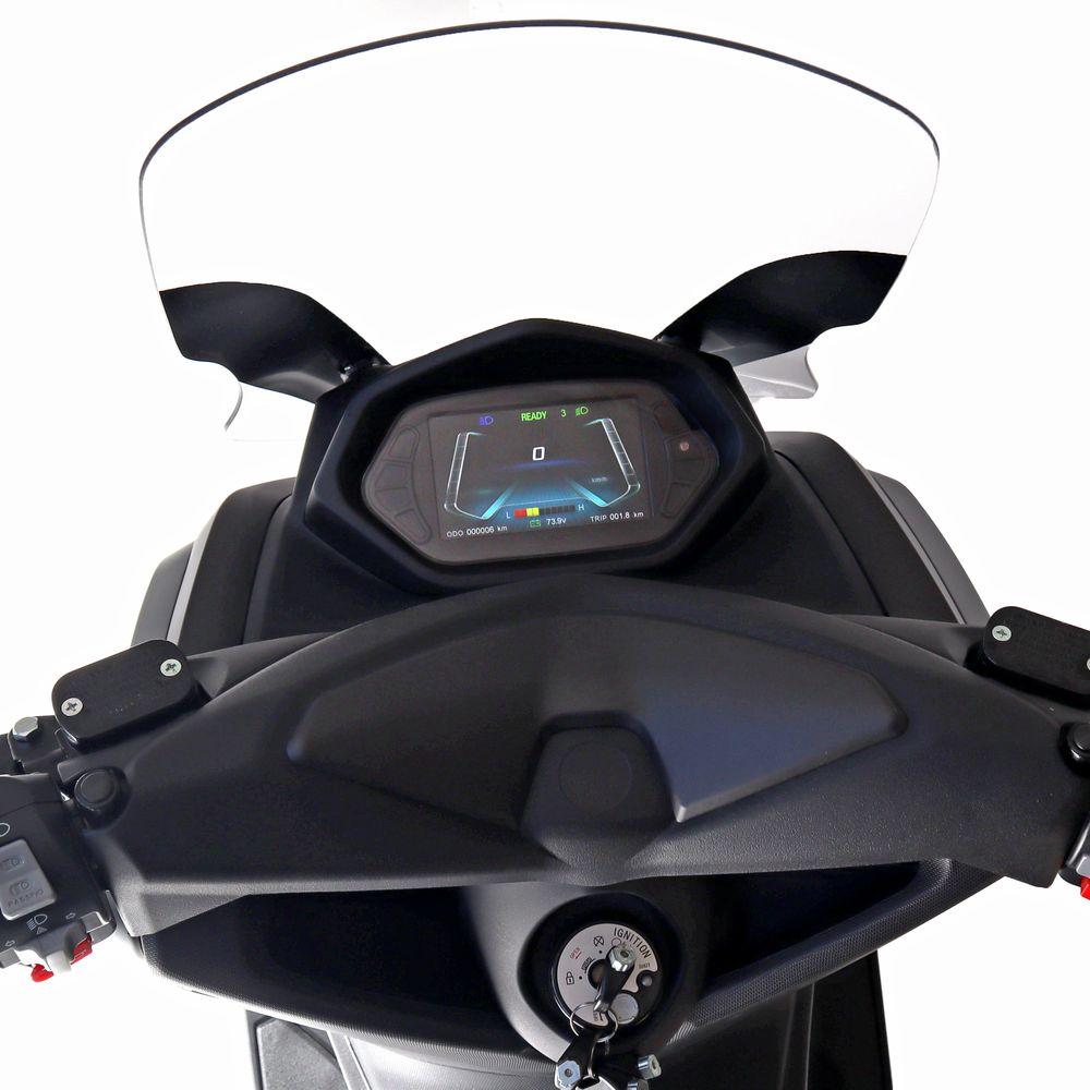

Es tut sich überhaupt nichts wenn ich den Schlüssel umdrehe.
Das Display bleibt schwarz und es tut sich sonst auch nicht.

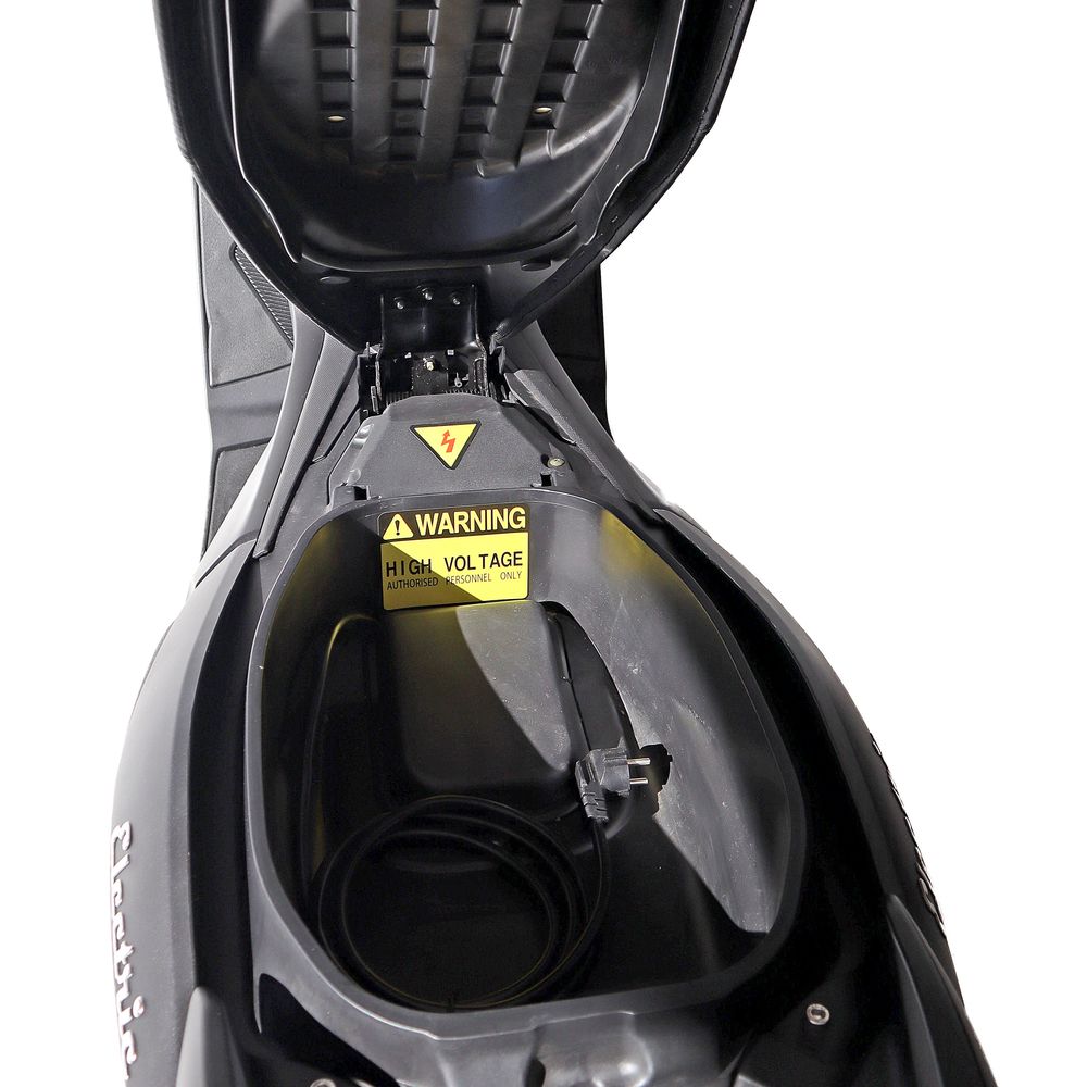

Hat der einen Sicherungsautomaten unter der Sitzbank, der durch den Umfaller ausgegangen ist?

Gibt es hier drin irgendwo einen Schalter mit blauem Hebel (ähnlich einer Sicherung im Haus)?:
Der könnte unter dem Box-Deckel sein und müsste wieder auf ON geschaltet werden. Ohne dass der Stecker in der Netzsteckdose steckt, sind da auch keine 230 Volt Hochspannung zu befürchten. Selbst unten am Akku maximal 83 Volt (Handschuhe reichen) und auch nur dann ein Risiko, wenn gleichzeitig beide Pole berührt werden.
