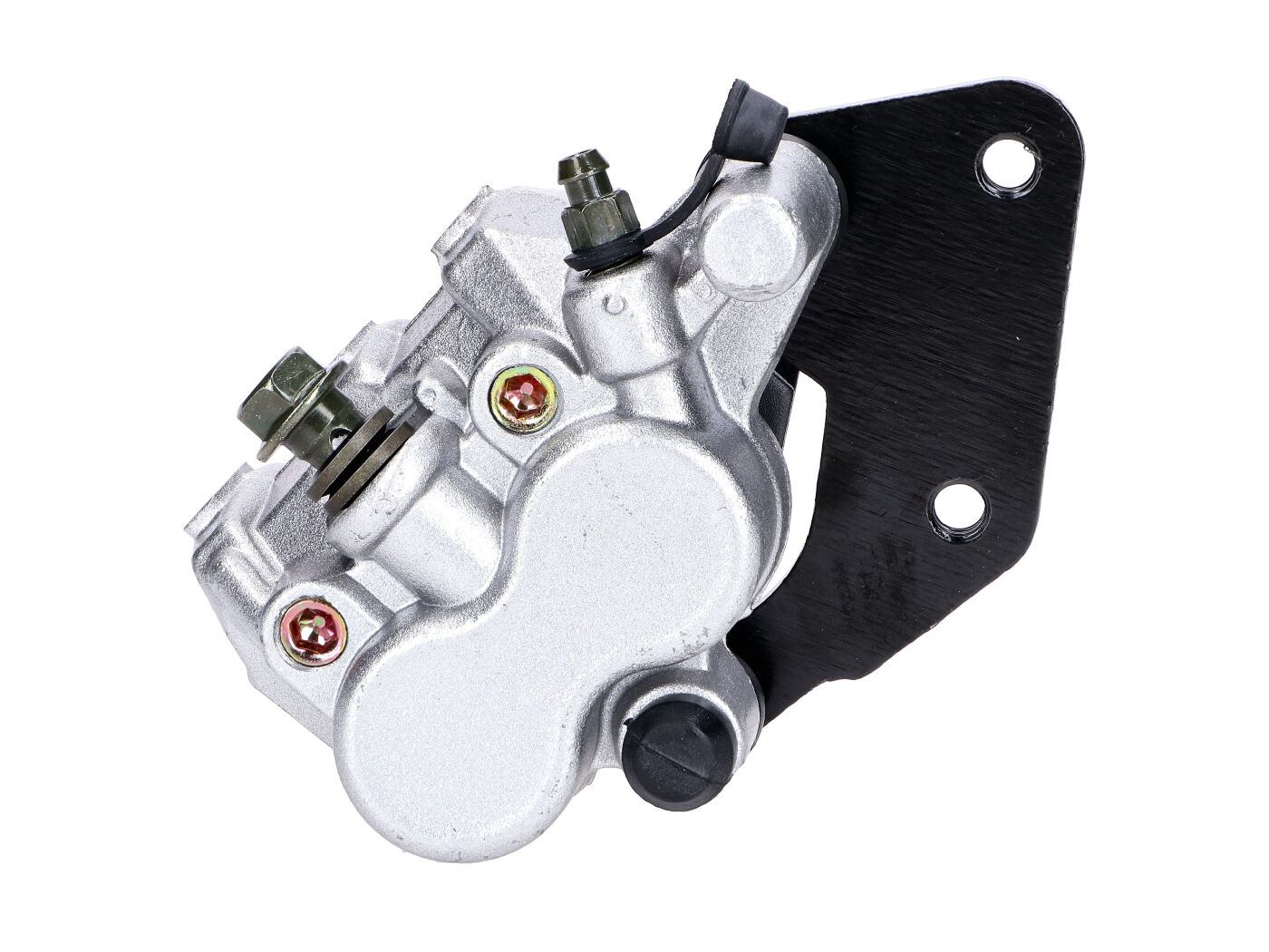

am F10 ist am Hinterrad eine Bremse ähnlich dieser Bauart dran:
Abnehmbar, wenn zwei Schrauben entfernt werden.

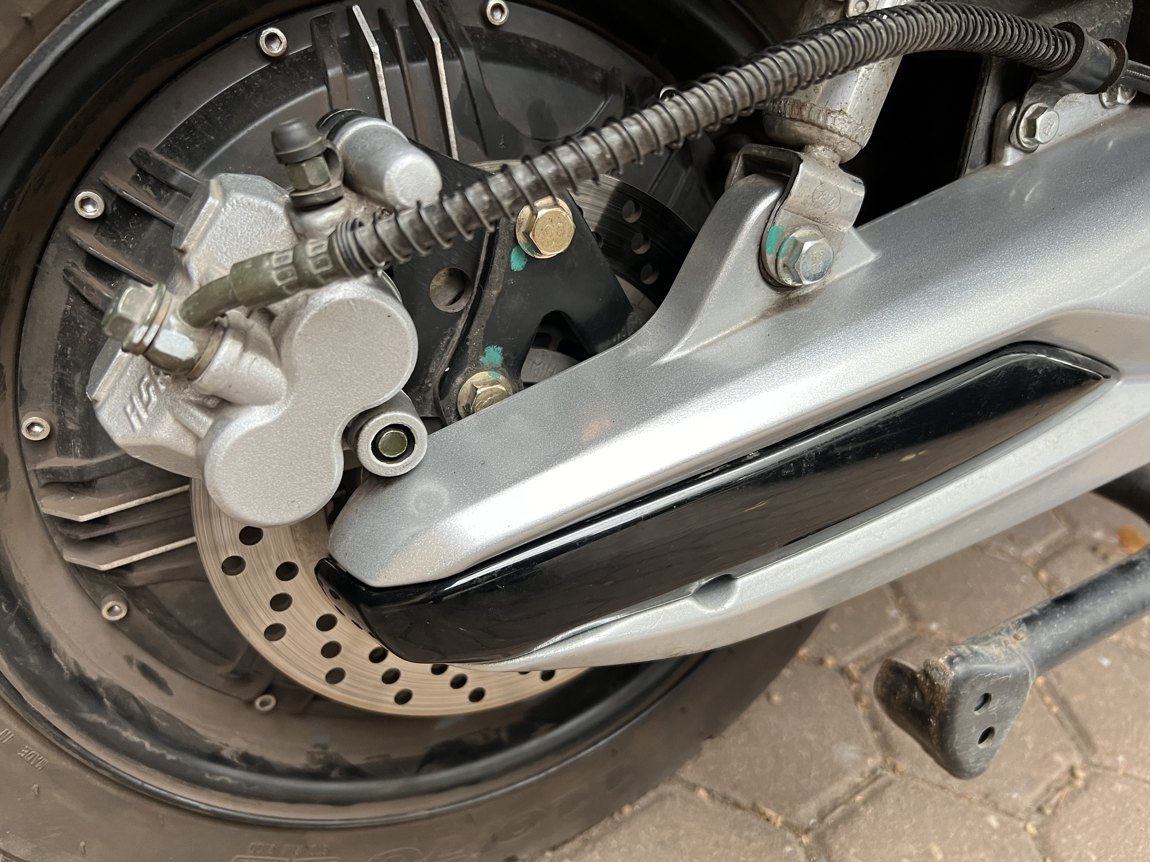

Ja, sorry, ein Bild hilft in der Tat, denn mein Problem ist, dass die ausladende Alu-Hinterradschwinge die untere Befestigung des Bremssattelträgers halb überdeckt...
Da hilft nur Hinterrad raus, oder?

Ist das silberne nicht bloß eine Verkleidung, mit einem schmalen Schlüssel könnte das aber auch so gehen.

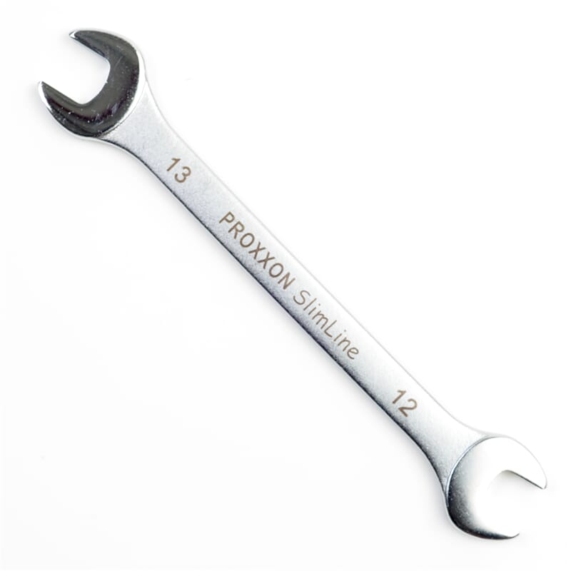

Im 20. Jahrhundert hätte man den für die beiden goldfarbenen Sechskantflanschsschrauben benutzt:

Hab ich. Zwar tatsächlich aus dem letzten Jahrhundert, aber die werden ja nicht schlecht.
Nützt aber nix, wenn sich die untere Schraube nicht rausdrehen lässt, weil die Schwinge davor ist.

Zur Not muss das Hinterrad eben doch vorher aus der Schwinge raus, wenn Du glaubst nicht anders die Bremssattelträgerplatte los zu bekommen.
Der Versuch, die Platte zu lösen und den Bremssattel auszubauen, könnte aber auch ohne Entfernung der unteren Schraube gelingen.
Oder willst Du auch die alte Schraube gegen eine Neue ersetzen?
