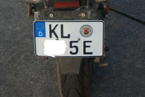

Juls, bitte nicht mit der Versicherung mit kleinem Schild (Versicherungskennzeichen) verwechseln!
Wir sprechen hier von einem grossen Schild wie für einen PKW. Beispiel hier: Das ist ein Kennzeichen mit freiwilliger Zulassung. Die Versicherung macht eine gesetzliche Haftpflicht und (möglichst) eine Teilkasko mit oder ohne SB, aufgrund dessen, was in der CoC (früher Betriebserlaubnis) steht, daraus.
Das Fahrzeug wird je nach Schadenfreiheit bei der HPF und der TK eingestuft.
Das kann in den nächsten Jahren danach (bei Schadenfreiheit), runtergehen.
Ohne diese Zulassung nach § 3 Absatz 2 und 3 FZV (bei der man eine Zulassungsbescheinigung Teil 1 bekommt),
kann man das E-Fahrzeug nicht für die THG Quote später anmelden....
